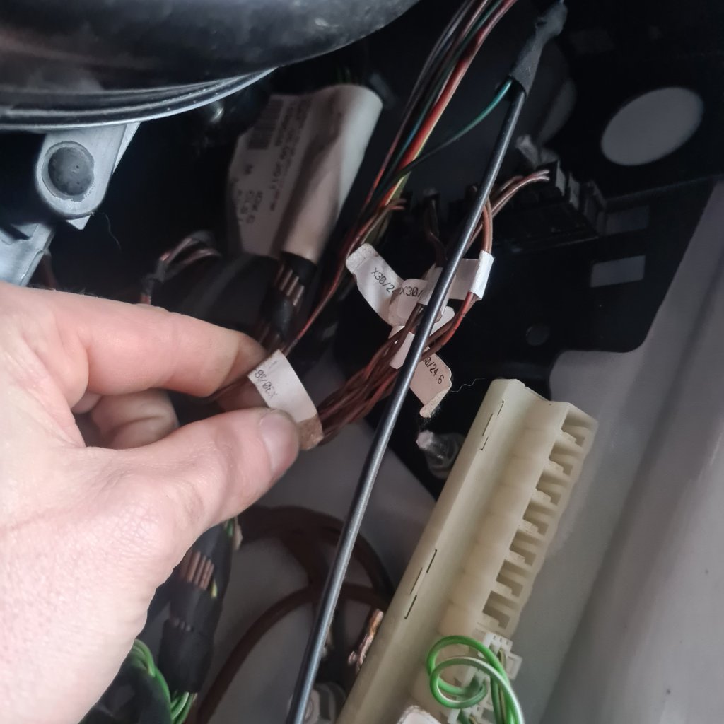

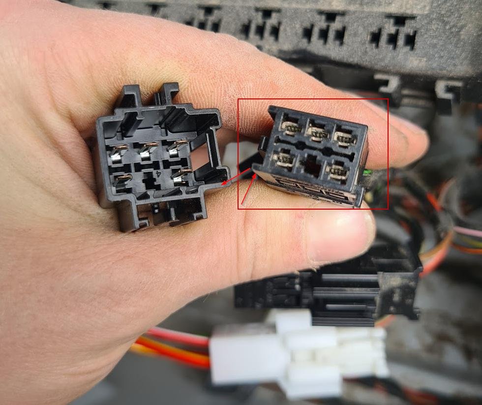

Das Problem, das ich habe, ist, dass der letzte Stecker, den ich anschließen muss, nicht in den OEM E57 Stecker (lila) passt, da ein kleiner Vorsprung im Weg ist: Das Set (erstes Bild) enthält einen leeren Stecker, der passt (grüner Kreis).
Ich vermute, dass ich die Kontakte aus dem E57 Stecker (lila Kreis) entfernen und in den leeren Stecker einfügen muss (da dieser passt):
A2205455228 Hat jemand, der das schon gemacht hat, Erfahrungen, die er teilen kann?

Das ist der, der von der Form her nicht passt? Ich habe versucht, ihn irgendwo wiederzufinden. Ist mir nicht gelungen. Hast du die fünf Aderfarben? Vielleicht kann ich ihn so finden.vandweller hat geschrieben: 26 Mai 2024 19:22Jetzt muss ich nur noch herausfinden, was ich mit dem letzten Stecker machen soll.
Ganz pragmatisch würde ich sagen, du musst lediglich die Steckerkörper miteinander tauschen. Aber das ist nur ins Blaue hinein geraten. Daher lieber kontrollieren, wozu der Stecker und dessen Leitungen verwendet werden.

Hallo ja, es passt nicht. Aber ich habe den Link überprüft und er ist tatsächlich:Vanagaudi hat geschrieben: 26 Mai 2024 20:11Das ist der, der von der Form her nicht passt? Ich habe versucht, ihn irgendwo wiederzufinden. Ist mir nicht gelungen. Hast du die fünf Aderfarben? Vielleicht kann ich ihn so finden.vandweller hat geschrieben: 26 Mai 2024 19:22Jetzt muss ich nur noch herausfinden, was ich mit dem letzten Stecker machen soll.

Dann gehört er eigentlich direkt in die Buchse 4 des AHK-Geräts eingesteckt. Möglich, dass dafür einen Adapter gibt, um den Stecker an die verschiedenen Installationen anzupassen.vandweller hat geschrieben: 26 Mai 2024 20:26Hallo ja, es passt nicht. Aber ich habe den Link überprüft und er ist tatsächlich

Ich habe Unterlagen von Mercedes erhalten. Eigentlich muss man einfach den Stecker austauschen.

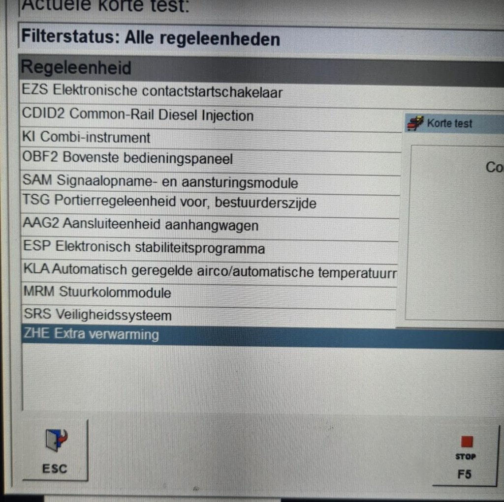

Am Ende war es ziemlich kompliziert.
Für die Kodierung brauchte ich xentry (Entwickleroption) + DTS monaco (für die EZC + Aktivierung des AAG-Moduls)
Mit xentry developer konnte ich die Codierung der anderen Instrumente vornehmen.
(auch AAG aktiviert) Das Modul konnte nicht erkannt werden, da Mercedes, aus welchen Gründen auch immer, das Canbuskabel dafür nicht anschließt:
(Beifahrerfußraum): Danach konnte es erkannt werden: jetzt funktioniert es
