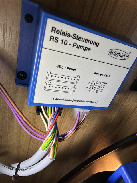

Leider habe ich im Fahrerseiten Lattenrost keinen Revisionsdeckel 😪 - Nachtrag: RS10 ist bei mit HINTER dem Ladebooster verbaut !
Inzwischen habe ich herausgefunden: Wenn ich den Kabelstrang seitlich am EBL 30 minimal bewege, funktioniert die Pumpe wieder (vorübergehend).
Es liegt also nahe, dass die Stromzuführung der Pumpe nach Sicherung defekt ist
Muss wohl zu Hause Mal den Kabelstrang "sezieren"

ak68 hat geschrieben: 29 Mai 2024 16:57Wenn ich den Kabelstrang seitlich am EBL 30 minimal bewege, funktioniert die Pumpe wieder (vorübergehend).
Meist ist die Ader aus der Crimpung des Steckers gerutscht. Übel wäre ein Defekt in der EBL30, wenn der Kontaktstift eine kalte Lötstelle aufweist. Seltener ist es ein Aderbruch, bei jungen Fahrzeugen eher nicht der Fall. Du wirst vermutlich nicht lange suchen müssen.

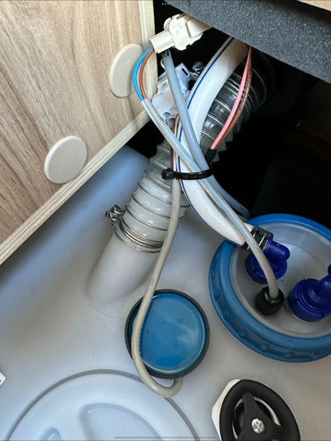

Lustigerweise habe ich vorhin den Küchenhahn geöffnet und die Reinigungsluke des Frischwassertanks geöffnet. Nach zwei Sekunden ging die Pumpe an und das Wasser läuft aus dem Küchenhahn. Die Elektrik habe ich nicht berührt… 🤪
Kommen da beim Frischwassertank beide Verkabelungen der Sensoren zusammen, sind die getrennt oder wo soll ich weiter suchen? 🕵🏻

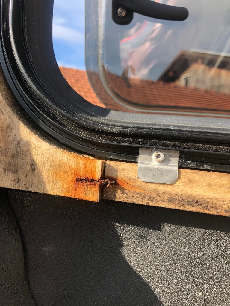

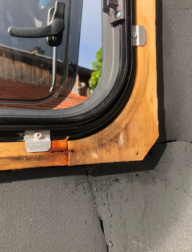

Gestern war mal etwas Regenpause und sogar die Sonne kam raus. Also ein guter Zeitpunkt etwas zu basteln und am Heckfenster das Fliegengitter wieder gangbar zu machen.
Gut, dass das Fliegengitter blockiert hatte (nebenbei bemerkt ein etwas billige Plastikkonstruktion die zum Blockieren des Fadens führt) denn sonst hätte ich das hier nicht entdeckt:
Ecke unten links
Ecke unten links
Ecke unten rechts
Ecke unten rechts

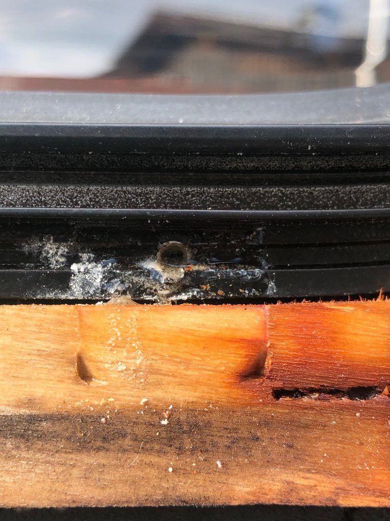

Der Holzrahmen des einen Fensters war unten rum nass/feucht und aufgequollen und zerbrach beim Anheben.
Und aus dem Schraubenloch kam Wasser:
Schraubenloch
Schraubenloch
Die Fenster sind von aussen scheinbar gut rundrum eingeklebt, woher kommt also das Wasser in den Rahmen und wo wieder raus?

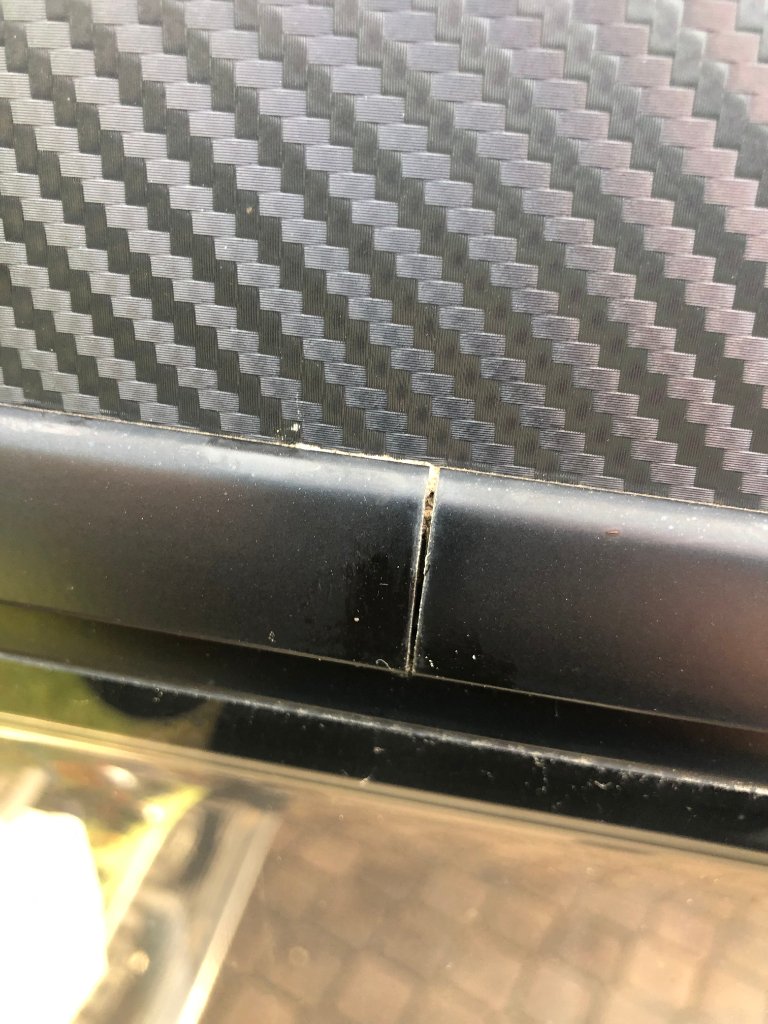

Als einzige Ursache habe ich oben an den beiden Heckfenster diesen Spalt entdeckt:
Spalt
Spalt
Bei den Fenstern an der Seite ist da scheinbar eine Art Dichtung drin, bei den Heckfenstern nicht.
Also werde ich den Fensterrahmen und diesen Spalt von aussen mit etwas SIKA dichter machen und mir nen neuen Holzrahemn basteln und einkleben.

Leider ein bekanntes Problem, ich habe diesen Spalt schon im "Winter" abgedichtet. :oops:
