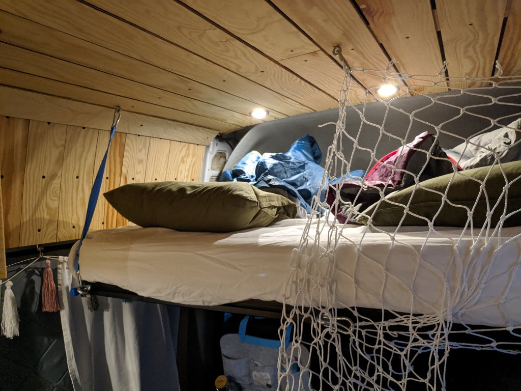

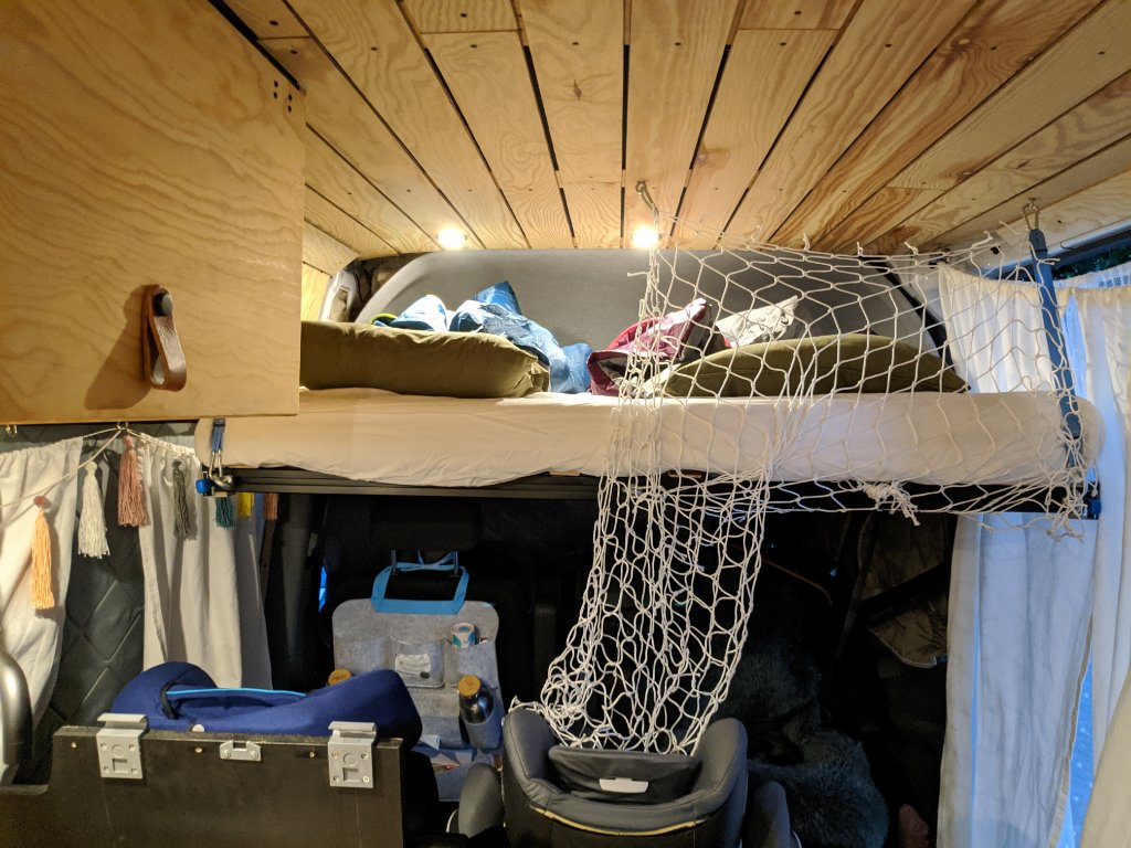

Fotos Kinderhubbett 2

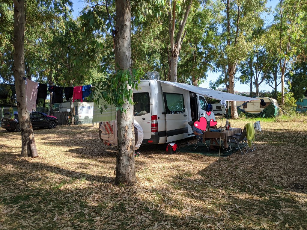

Endprodukt mit Vinylboden
Sonnensegel war ein Set vom Decathlon für 20€ inkl Zeltstangen

Hi Roman,
coole Bettkonstruktion für die Kids. Habe was ähnliches aber nur für ein Kind und brauche nun Platz für Kind Nummer 2. Habe ein paar Fragen:
-Wir das Bett über den L Winkel vorne Fixiert ? mit ner Sternschraube o. ä? Hast du das mal ein Foto? Extra angefertigt?
-Auf dem kurzen Profilstück liegt das Bett dann auf oder ist das der L Winkel befestigt?
-welche Profilstärke hast du genutzt und was sind das für Profile wo die Schwerlastschienen dran befestigt sind ?
-Auf welche Bettmaße kommst du?
Hat sich die Konstruktion bewährt?
Danke schonmal.

Nr5 hat geschrieben: 11 Dez 2021 13:10 Endprodukt mit Vinylboden
Hast Du eine Kederleiste? Ist das Auto nicht zu hoch, um den Keder einzufädeln, oder hast Du einen Klapphocker dabei?
Gefällt mir aber sehr gut mit dem Sonnensegel! Auch der Preis!

Hi Dieter,
Nein, Kederleiste habe ich nicht. Wir spannen das Sonnensegel einfach mit Befestigungsschnüre über das Dach und binden diese dann am Rückspiegel und Scharnier an der Hecktür fest.
Ist richtig schnell auf- und abgebaut.
Würde ich immer einer Markise und Kederschiene bevorzugen. Keder ist richtig anstrengend einzufedeln

Hi Lennard,
Anbei meine Antworten zu deinen Fragen:
-Wir das Bett über den L Winkel vorne Fixiert ? mit ner Stern Schraube o. ä? Hast du das mal ein Foto? Extra angefertigt?
Vorne wie hinten ist zwischen Winkel und Karosserie ein Profilstück. Beides läuft frei und ich fixiere das Bett über eine Abhängung von der Decke wenn es ausgezogen ist
Nein, ist am Winkel befestigt und der Winkel an dem Profilstück. Das Profilstück dann an der Karosserie
40x40 und die Schienen sind direkt daran befestigt
1,40x1,40 plus eine Verlängerung die abklappbar ist. Die bringt nochmal 30cm extra
Gruß Roman

download/file.php?id=30003&mode=view
Solche Konstruktionen sind geeignet, auch ohne Unfall des Wagens schon beim Einsteigen die Kopfschwarte des Beifahrers aufzutrennen... :shock:
