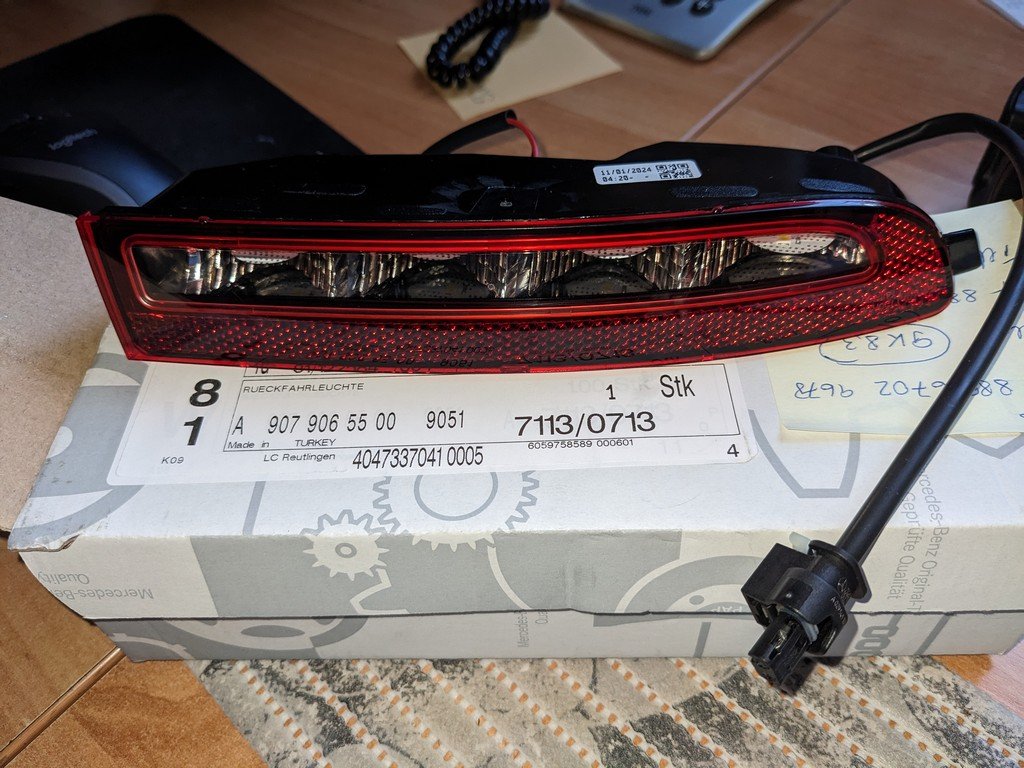

Ich muss jetzt leider doch nochmal wegen diesen Stoßfängerecken nachfragen.
Ich habe jetzt diese schönen Rückfahrleuchten - und man mag es kaum glauben, diese werden bei meiner Fahrgestellnummer angezeigt!
Leider sind diese bei mir ab Werk aber nicht verbaut!
Die zugehörigen Stoßfängerecken wo diese schönen Leuchten reinpassen gibt es für meine Fahrgestellnummer leider nicht im Ersatzteilkatalog.
Wenn ich die Stoßfängerecken für mein Fahrzeug bestelle, dann kommen die üblichen mit den Reflektoren und der Halterung unten für diese hässliche Zusatzleuchte.
Es ist nicht möglich ohne eine Fahrgestellnummer mir diese Stoßfängerecken zu besorgen in welche diese schönen Rückfahrleuchten reinpassen.
Ist hier jemand im Forum der mir per PN seine Fahrgestellnummer schickt und
der solche Stoßfängerecken an seinem 907/910 hat wo diese schmale Rückfahrscheinwerfer samt Reflektor drin ist?

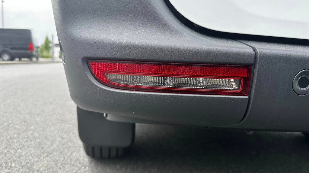

Erledigt - die Mitarbeiterin bei MB S&G hier in KA hat sich derart engagiert und einfach mal Teile bestellt - heute morgen angerufen ich soll nochmal mit meinen Rückleuchten vorbeikommen,
und et voila - zwei passende Ecken in genau meiner Farbe auf ihrem Tisch gehabt.
Die Nummern für die passenden Ecken sind:
A907 880 63 02
A907 880 64 02
wenn ich montiert habe - nächste Woche, dann stell ich ein Foto ein.
A907 880 63 02
A907 880 64 02

willst du damit die Billig-Rückfahrleuchten ersetzen, die beim 4x4 unterhalb der Stoßstange montiert sind?
