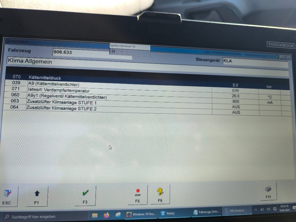

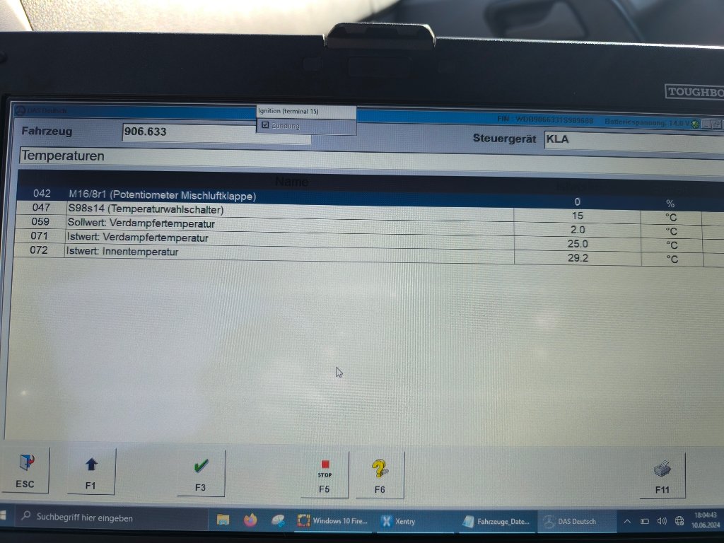

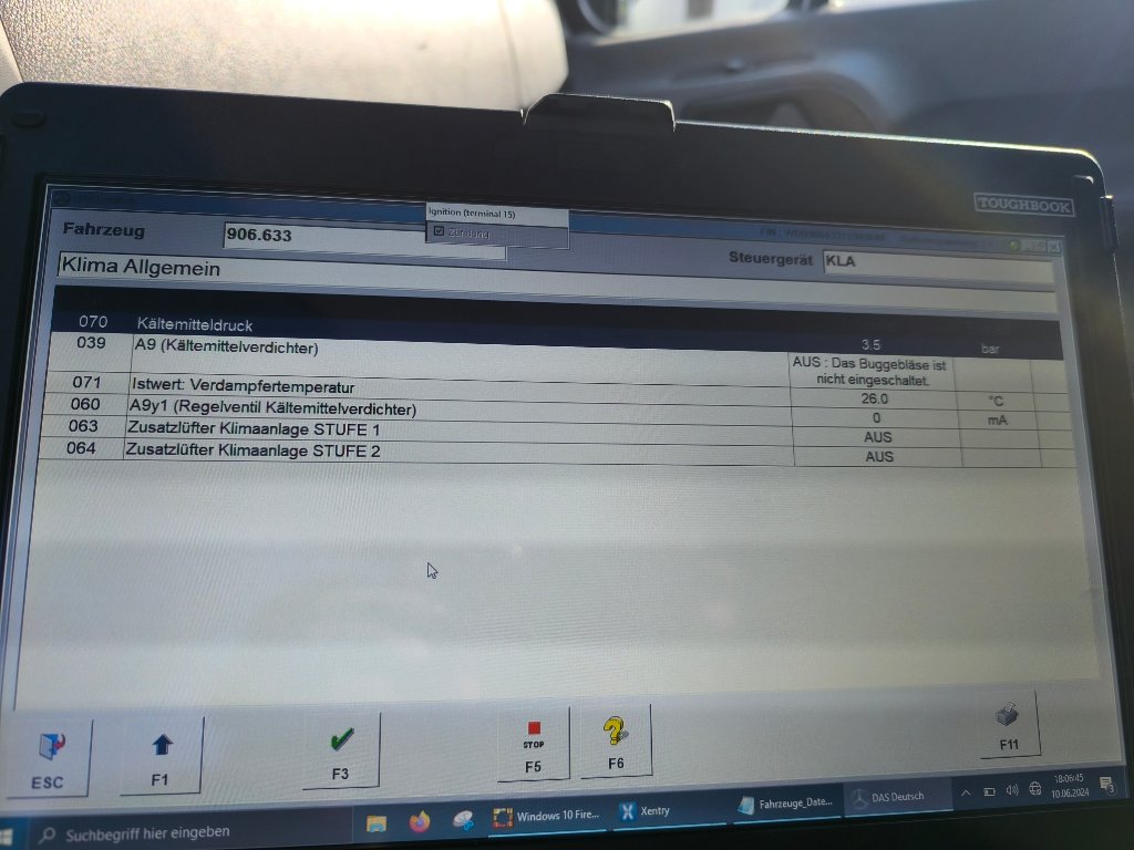

bei meinem Sprinter kühlt die Klima nicht mehr und beim eingeschaltetem Klimakompressor kommt ein leicht pfeifendes evtl. metallisches Geräusch).
Kältemiteldruck im ausgeschaltetem Zustand 2,5 bar. Wenn Kompressor läuft 5 bar.
Kann ich von defektem Kompressor ausgehen oder kann noch was anderes sein?
Eher Magnetkupplung oder Kompressor selber?

JanN hat geschrieben: 11 Jun 2024 00:48 Vielleicht einfach mal die Solltemperatur am Regelrad runterdrehen? 22 Grad ist ja nicht wirklich ein fühlbar kühler Luftstrom, solange es in der Umgebung nicht gerade über 30 Grad hat. Und wenn der Kompressor komprimiert, dann ist er wohl nicht defekt. Zumindest ich höre auch kein besonders ungewöhnliches Geräusch heraus.
Der Regler steht auf 15°...
Die Leitung vom Kompressor zum Klimakühler nur leicht kühl.
Das pfeifendes Geräusch im Hintergrund ist beim Fahren störend.

vor 10 Monaten habe ich den Klimakühler getauscht und Neubefüllen lassen, danach hat gut gekühlt.
Dann kamm langsam das Geräusch und keine Kühlleistung...
Beiträge: 6547
Re: Sprinter OM651 Klimakompressor kühlt nicht
Bei zu wenig Kältemittel, macht das Expansionsventil Geräusche und irgendwann kann der Kompressor nichts mehr verdichten.
