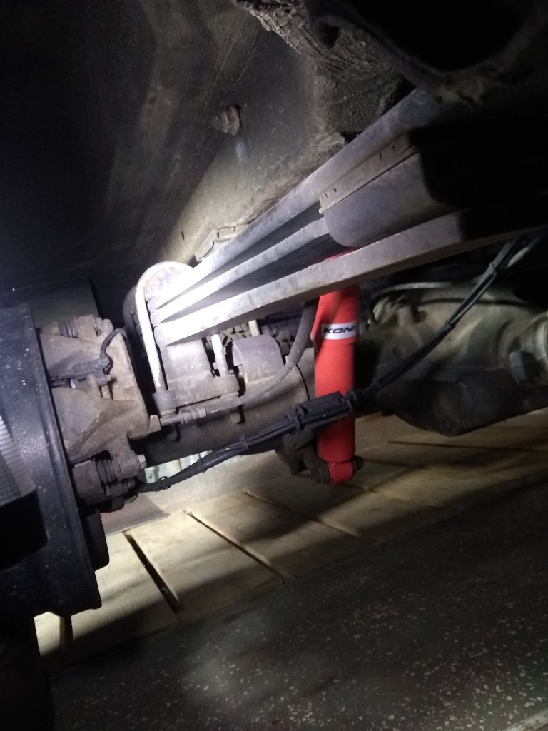

Hallo, mein 5-Tonner hat auch diese dreistufige Feder mit einem dickeren unteren Federblatt, dass aber erst ab einer bestimmten Achslast anliegt. Du hast ja bis zu 3,5t HA-Last aber leer nur etwas über 1t, das muss ja irgendwie progressiv sein. Die Frage ist, woher deine Nummer kommt ... Steht die auf der Feder drauf? Wo?
Klotz müsste ich mal messen.
Grüße, Andreas

Sind die Stoßdämpfer bei der Zwillingsbereifung von der Länge her die selben, wie bei Einzelbereifung?
Gruß Frank

Du fragst Fragen :D ich habe nach Koni 519CDI 4x4 906 gesucht und die Dämpfer dann bestellt :wink: Und wenn die Länge passt, dann ist es immernoch wahrschewinlich, dass die Dämpfer anders sind (andere Achslast), das weiß ich aber nicht -> Nummern für 3- und 5-Tonner vergleichen.
Grüße, Andreas

Also für den 3,5 Tonner HA hat Koni die Nummer 88-1826 mit folgenden Daten:
Stoßdämpferart: Öldruck
Stoßdämpfer-System: Zweirohr
Stoßdämpfer-Bauart: Teleskop-Stoßdämpfer
Stoßdämpfer-Befestigungsart: oben Auge, unten Auge
max. Länge [mm]: 566
min. Länge [mm]: 361
Für den 5 Tonner dann 88-1875 mit folgenden Daten:
max. Länge [mm]: 556
min. Länge [mm]: 371
So mal als Anhaltspunkt.
Ich bin mit den Dämpfern sehr zufrieden, VA und HA auf Stufe 2 von 3 möglichen.
Grüße Andreas
