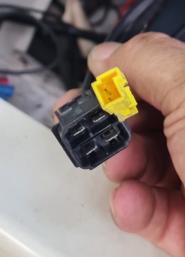

Ich habe ja beide Sitze diese Komfort-/ Schwingsitze. Unter dem Beifahrersitz kommen diese beiden Kabel hervor, beim Fahrersitz ist nichts. Kann mir jemand sagen, wohin die gehören könnten.
Der schwarze Stecker wäre ja vielleicht Tendenz Richtung Sitzheizung, aber ich habe in der Mittelkonsole keinen Schalter dafür.
VG
Frank
VG
Frank
515 4x4 Automatik, L3H2, Bj 7/2008
Re: 515 4x4 für´s Reisen
Könnte Sitzheizung und Gurtüberwachung sein.
Auch wenn Du keine Taster im OBF hast, könnte die Sitzheizung verkabelt sein - Vereinheitlichung der Kabelbäume.

Bedeutet verkabelt auch vielleicht sogar, dass eine Sitzheizung vorhanden sein könnte?
Würd mich wundern aberDisco hat geschrieben: 22 Aug 2024 07:38 Bedeutet verkabelt auch vielleicht sogar, dass eine Sitzheizung vorhanden sein könnte?
Vielleicht wurde ja der Sitz mal komplett erneuert????
Auf der Fahrerseite sind keinerlei Kabel zu finden, die vom Sitz nach unten führen
