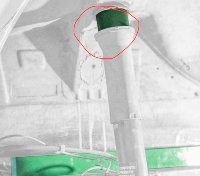

Wie genau sehen diese überstülb Federn aus ?
Sind es etwa eine Art spacer, die man oben auf die Dämpfer auf schraubt?
Wie viel Zentimeter Höherlegung kann man, damit erreichen?
Re: Höherlegung 903 Interesse?
Schau mal nach Zusatz-Federung (CoilSpring) gibt es für den Sprinter auch , kommt man aber nicht wirklich höher.
das auf den Bild von dir ist die Variante wo auch ein Distanzstück über dem Vorderachskörper verbaut wird.
s.
s.
