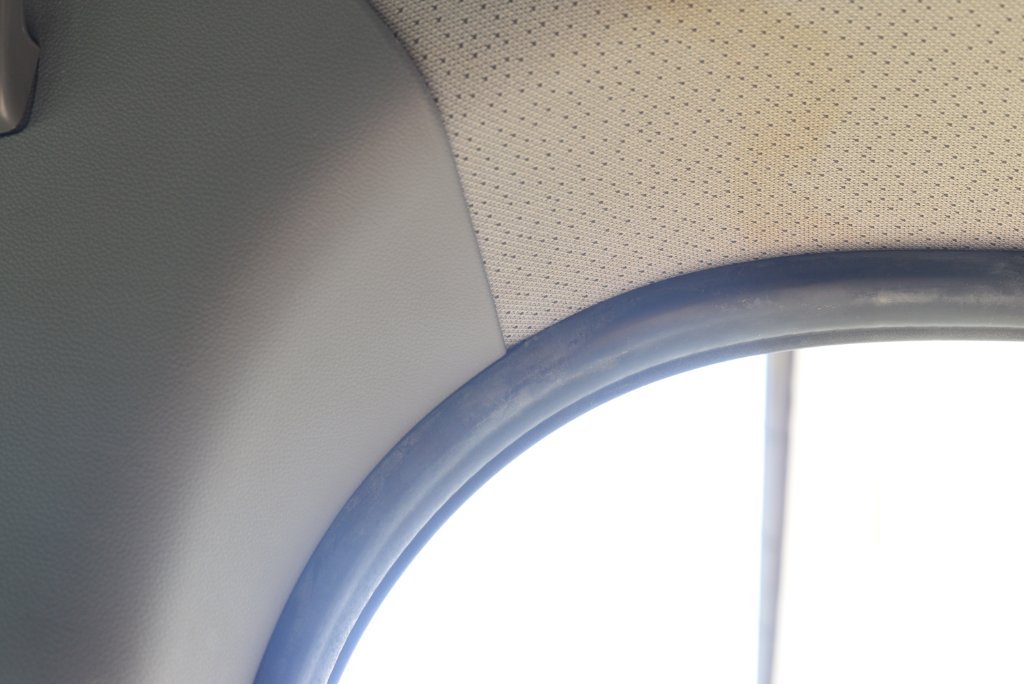

ich hab endlich in meinem L1H1 den originalen Dachhimmel und die dazu passenden B-Säulenverkleidungen verbaut und dann festgestellt, dass ich auch noch die passende Schiebetürdichtung mit Gummilippe innen brauche.
Ohne bleibt eine sehr unansehnliche Fuge und auch der Dachhimmel wird über der Schiebetür nicht ordentlich fixiert.
Leider finde ich keine passende Teilenummer dazu.
Ist die Dichtung ein kürzbares Universalteil oder spezifisch? Ich vermute letzteres.
Kann man die Teilenummer auf der Dichtung irgendwo ablesen? In dem Fall könnte einer der wenigen L1H1-Kombifahrer mir mit der passenden Nummer weiterhelfen.
Ein Bild würde auch helfen, auf dem ersichtlich ist, auf wie viel Länge die Gummilippe nach innen mit dran ist.

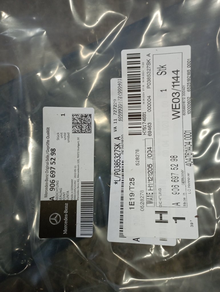

A9066974898 sollte die richtige sein, niedriges Dach und keine Trennwand.
EDIT:
Ach mist, das ist H1L2, du brauchst ja H1L1: A9066975298
EDIT:

Hier die VW Nummer 2E1 843 792 F analog zur MB-Ersatztelnummer. Zumindest laut 7z..

Ich habe das Mercedesteil bestellt. Dazu konnte man immerhin "Nachbauten" mit Bild auf eBay finden, die schon Mal die richtige Bauform bestätigten.

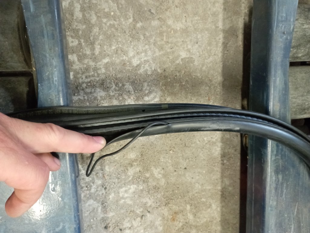

Beim Auspacken erst die Ernüchterung, weil keine Dichtlippe...oder doch?!?
Clever: Mercedes baut einen zugdraht ein, dass man nur soviel Dichtlippe zur Innenverkleidung hat, wie man wirklich braucht.

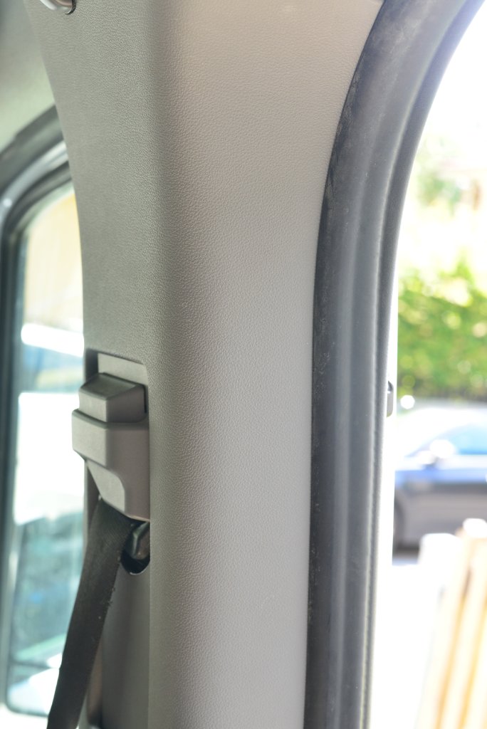

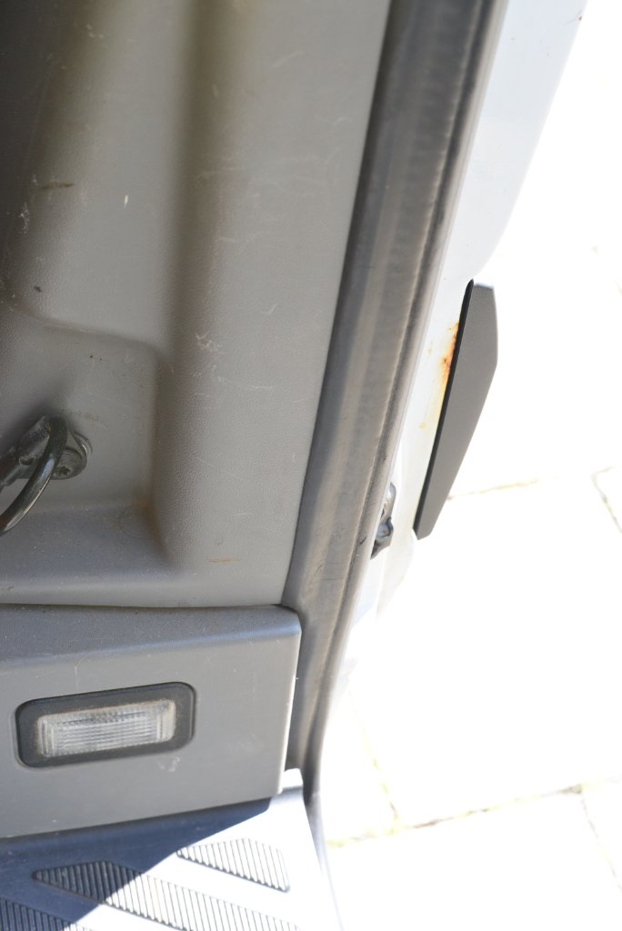

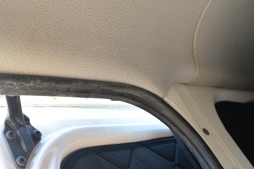

Sind das die Bilder, die Du benötigst?

Ich hab die Dichtung heute gewechselt. Dazu muss die Trittstufe raus, da man sonst sie alte und neue Dichtung nicht aus- und eingefädelt bekommt.
Dichtung passt, mit dem Zugdraht nur soviel Dichtlippe gelöst wie notwendig war. Allerdings stinkt die Dichtung echt krass nach Gummi.
