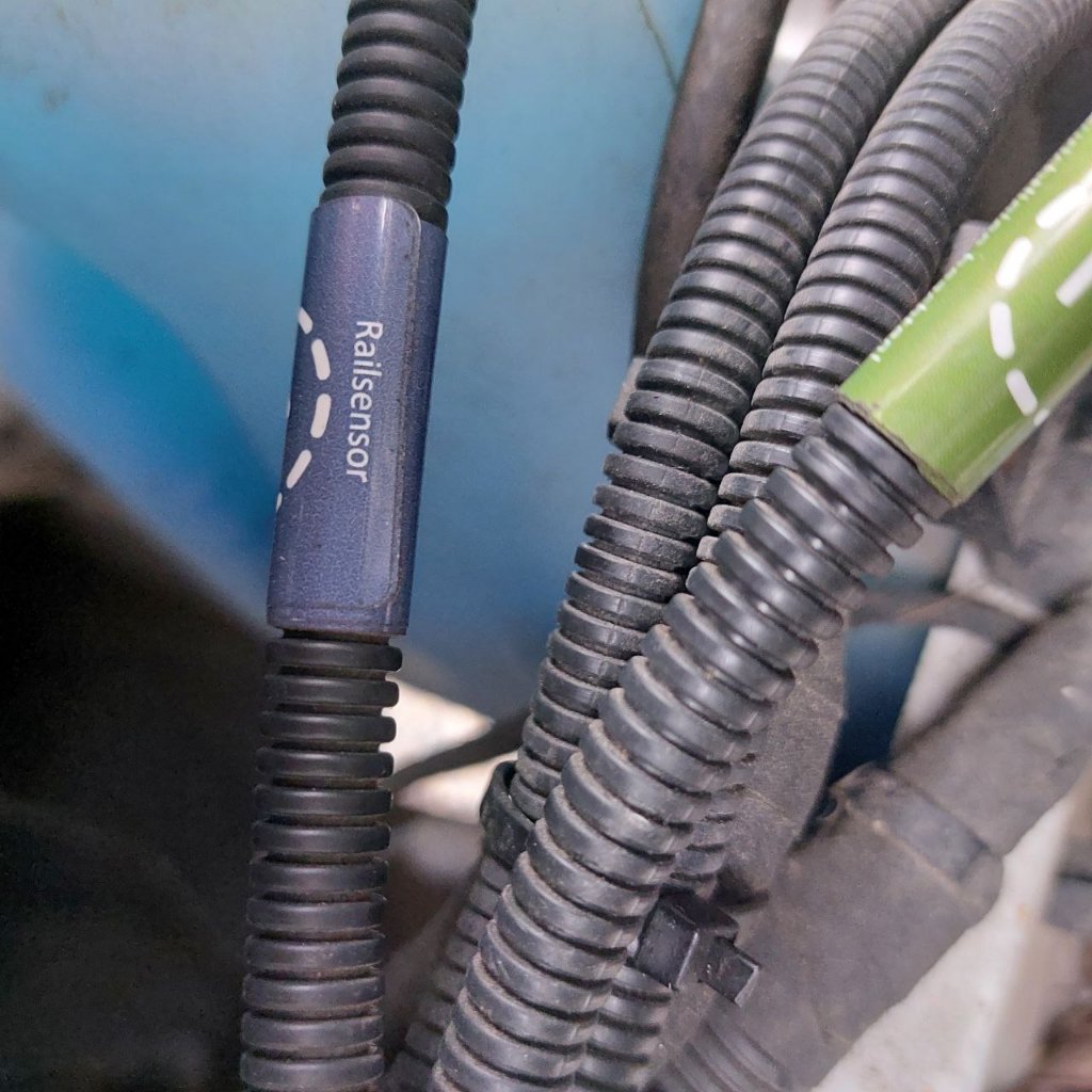

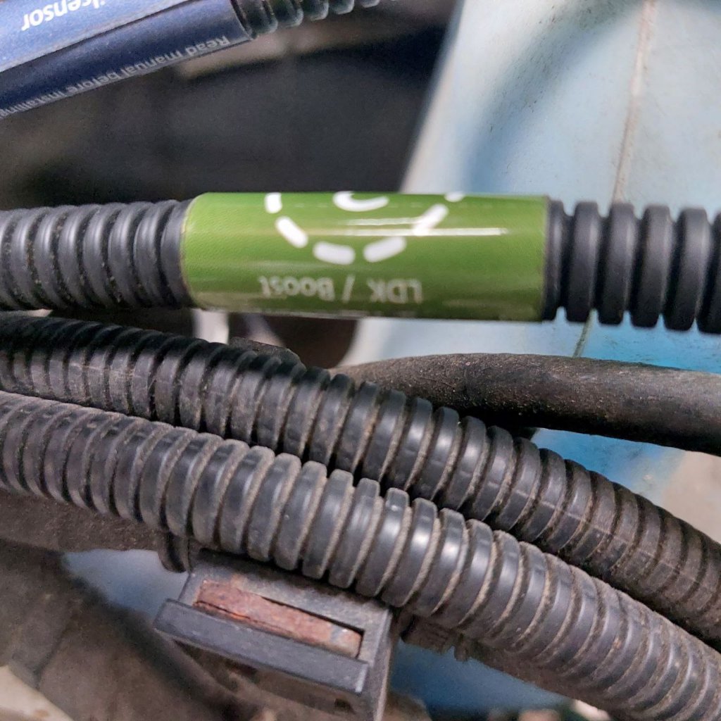

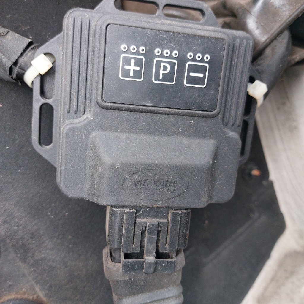

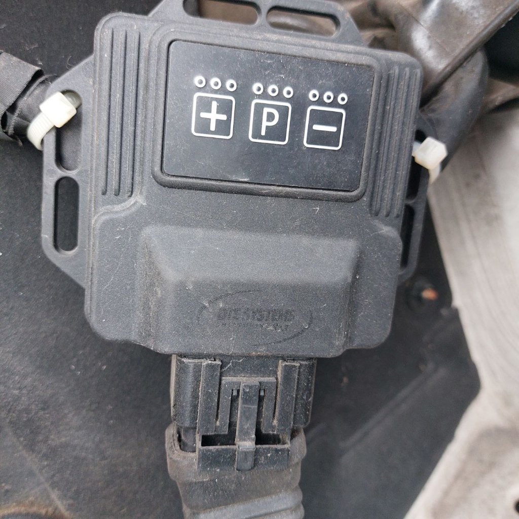

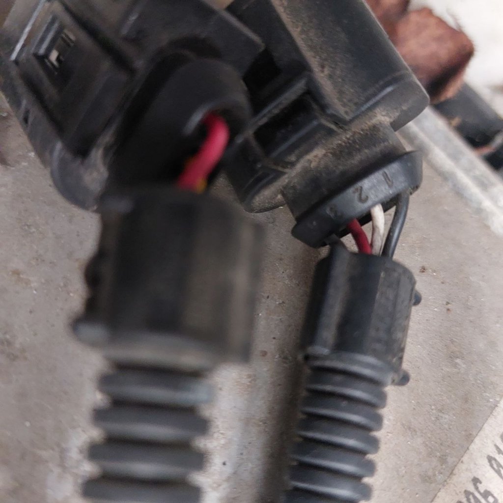

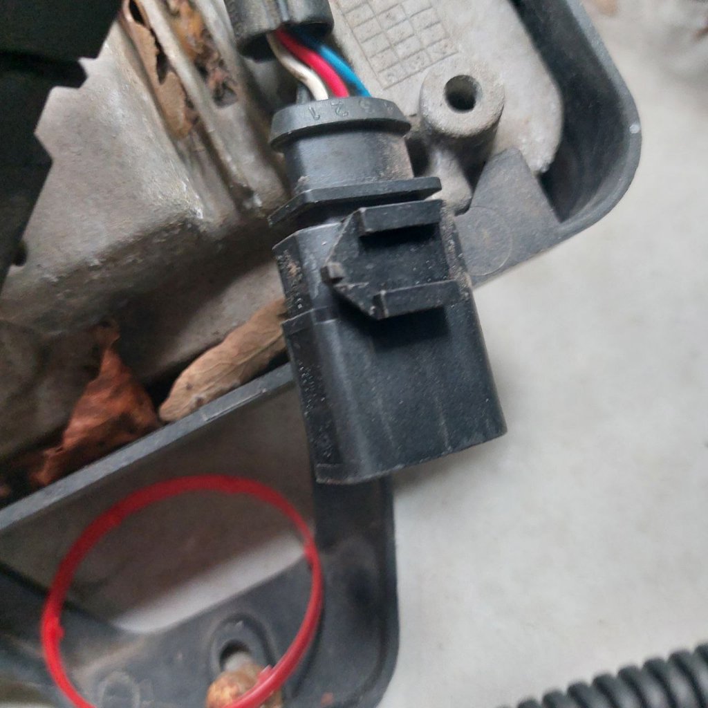

Wer kann mir sagen, wie man dieses Chip-Tuning DTE am Motor anschließt?
Jürgen40
Beiträge: 46
Registriert: 26 Mär 2024 15:16
Beitrag von Jürgen40 »

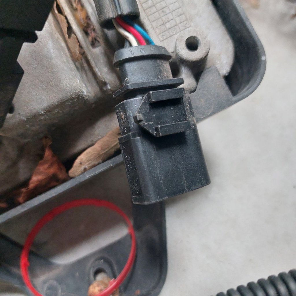

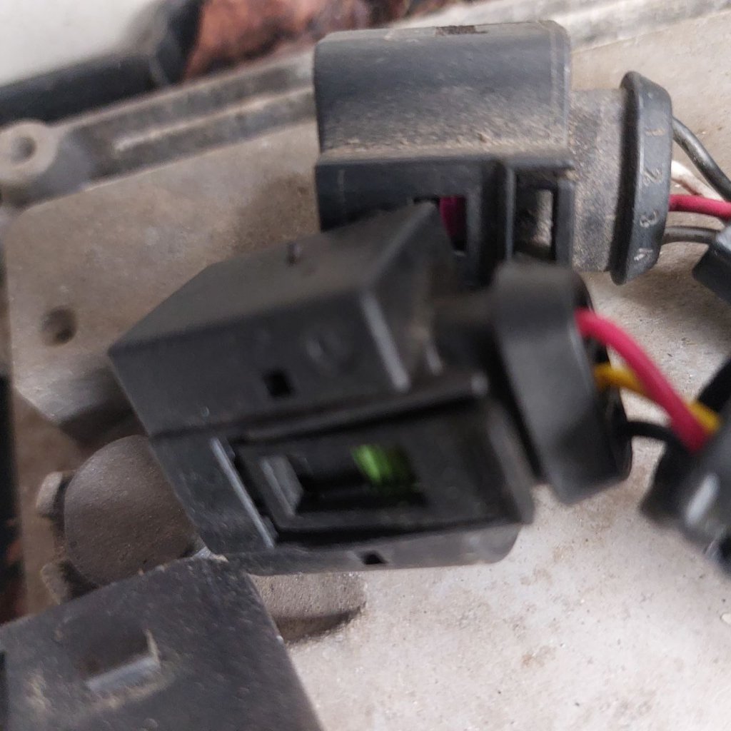

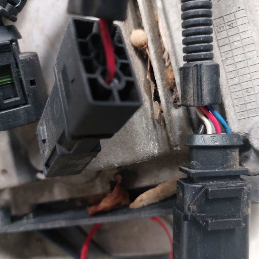

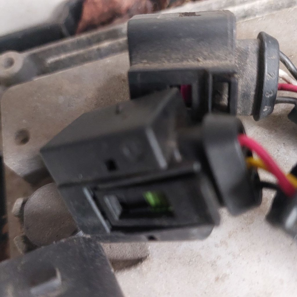

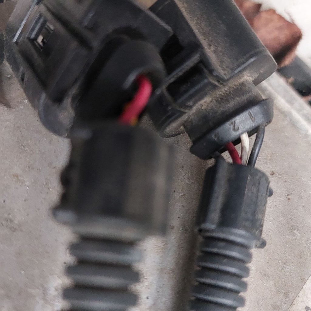

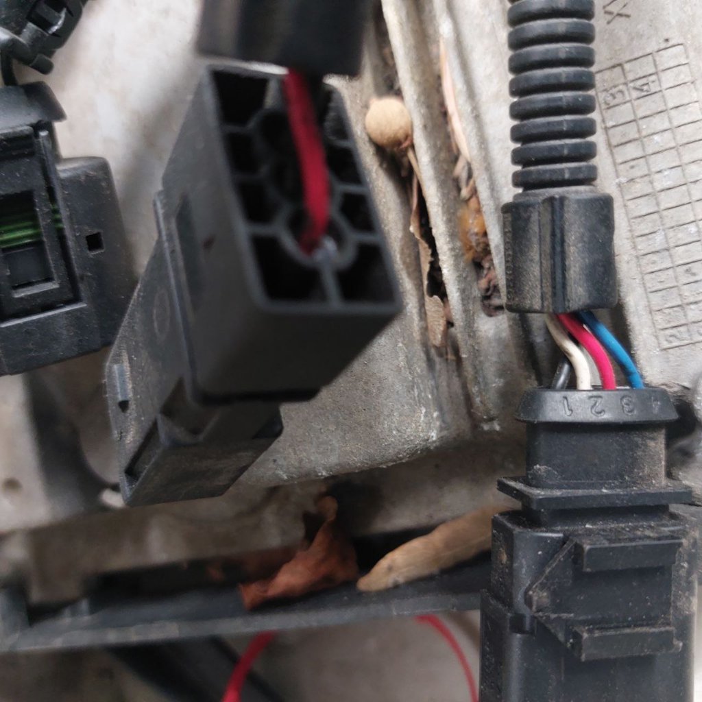

Eine Verbindung kenne ich oben in der Nähe der Dieselleitungen.
Jedoch die andere Verbindungsbuchse bzw. Verbindungsstecker kenne ich nicht.
Jürgen40
Beiträge: 46
Re: Wer kann mir sagen, wie man dieses Chip-Tuning DTE am Motor anschließt?
Bilder Teil 1
Jürgen40
Beiträge: 46
Bilder Teil 2
Jürgen40
Beiträge: 46
Es wäre schön, wenn mir jemand ein Bild zusenden könnte, an welchem Stecker bzw. Verbindung ich es dazwischen schalten muss.
Ganz einfach: Beim Hersteller oder bei Google fragen.
Ansonsten: Stecker vom Raildrucksensor ab, Stecker der Verarschekiste* an Raildrucksensor dran, originalen Raildrucksensorstecker an den anderen Stecker der Vearschekiste*.
DAS HIER lesen.
* = Dem MSG wir durch die Verarschekiste nur ein zu niedriger Raildruck vorgegaukelt. Der Widerstand in ihrem Inneren kostet ca 10 Cent. Die Tiptasten sind Fake genauso wie bei Racechip der Drehregler. Beide führen ins Nichts bzw an wertlose Bauteile, die keine Funktion haben. Die toll gestylte Leiterplatte (notwendig, falls jemand die teure Kiste doch mal öffnet)hat keinerlei Funktionen. Es muss ja nur dieser eine Widerstand betrieben werden.
Der für 10 Cent.
Auch lesenswert von Leuten, die etwas DAVON VERSTEHEN.

Danke, ich habe es jetzt herausgebracht.
