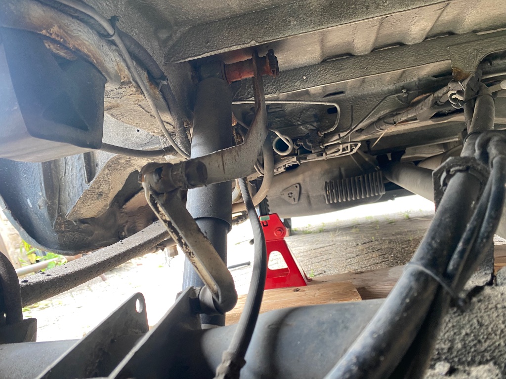

Moin moin, hast du deinen Halter also einfach umgedreht? Hättest du eventuell Bilder von deiner Höherlegung weil es kommt mir so vor, als wenn es ziemlich hoch kommen würde.
Hast du die Stabies und die Dämpfer auch verlängert?
Wofür ist der im Bild zu sehende Umlenkhebel?
Muss ich die Hydraulikleitung von dem Differenzial ebenfalls verlängern?
pappa
Beiträge: 604
Re: Höherlegung 903 Interesse?
#32
Beitrag von pappa »
Bilder habe ich leider keine. Wenn ich es schaffe mache ich welche. Ich bin zurzeit aber ohne das Auto unterwegs. So wie es aktuell bei dir aussieht könnte die Halterung der Anhängerkupplung (oder Motorradträger?) Probleme machen. Scheint auf dem Foto so, dass die Blattfeder bereits anliegt. Die Bremsleitung sieht auch schon etwas kurz aus. Bei mir hat es gepasst. Ich habe aber auch ein Kofferfahrzeug (also ein Pritschenfahrgestell) ohne Anhängerkupplung.
Für die Stoßdämpfer habe ich Adapter an der Achse damit der untere Befestigungspunkt höher kommt. Die hatte Jakob damals mal im Programm.
Die Koppelstangen für die Stabibefestigung müssen ebenso angepasst (verlängert) werden. Es passen aber die vom 906er.
Der Umlenkhebel ist von der lastabhängigen Bremskraftregelung muss unbedingt nach jeder Höher- oder Tieferlegung angepasst werden. Sonst bremst das Auto hinten nicht. Mein Sprinter hat diese Bremskraftregelung auch nicht.
Was meinst du mit Hydraulikleitung am Differenzial? Hast du eine Sperre?

die Hydraulikleitung zum Nehmerzylinder der HA-Sperre muss bei einer deutlichen Höherlegung auch länger werden. Die Leitung vom 4x4 ist geschätzte 6 bis 7 cm länger gegenüber der vom 4x2. Ergo eine 4x4 Leitung nehmen oder eine Längere anfertigen lassen. Die Züge zur Handbremse und zu den Raddrehzahlsensoren können bleiben.
