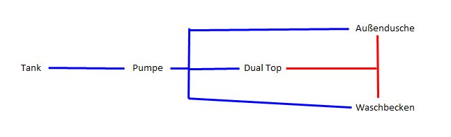

Hallo Henry,
wie sind deine Wasserleitungen angeschlossen?
Hast du eine separate Pumpe für Warmwasser?
Ich habe bei mir nur eine Pumpe verbaut und jedes Mal, wenn die anspringt, kommt das Wasser nicht mehr warm (aus der Außendusche), sondern kalt.
Erst sobald die Pumpe ausgeht, kommt wieder warmes Wasser.
Duschen bei niedrigen Außentemperaturen wird so eher unangenehm.
Ich habe in die Zuleitungen zur Außendusche "Rückschlagventile" eingebaut, damit das Wasser nicht falsch herum durch die Leitungen gedrückt werden kann, aber das hat das Problem nicht behoben.
Ich hab mal meinen Anschlussplan hochgeladen.
Hast du vielleicht einen Tipp?

So wie ich das sehe, hast du ja gar keinen Warmwasserkreislauf, denn die Armaturen sind ja nicht durchläufig. Du heizt also nur das Wasser in den Leitungen. Was dir fehlt, ist eigentlich ein Warmwasserspeicher. Den du dann mit der Heizung im Durchlaufprinzip erwärmst.
Der Warmwasserdurchgang gehört eigentlich auch noch mit einem Systemmischer unter Zuhilfenahme von Kaltwasser herunter gemischt. Normal ist der Warmwasservorlauf, je nach Effektivität der Anlage, zwischen 50 und 80° heiß. DAs Wasser sollte man heruntermischen, sonst geht beim Hahn öffnen unnötig viel Heißwasser flöten und es entsteht durch den Druckunterschied beim Mischen am Hebel ein Wasserspritzer. davon abgesehen hat man beim Vormischen mehr von dem heißen Wasser. Speziell beim Duschen.

Die Dual Top hat einen 11 Liter Boiler.
Gemischt wird an den Armaturen. Sowohl am Waschbecken, als auch an der Dusche kann ich zwischen kalt, warm und heiß regeln.
Das funktioniert so weit auch gut, wenn die Pumpe nicht grade anspringt (Fiamma Aqua F Druckpumpe).

Dein Anschlussplan ist der gleiche wie meine Installation, nur mit dem Unterschied das ich eine Tauchpumpe habe. Bei mir sitzt nur ein Rückschlagventil direkt nach der Tauchpumpe. Bist du sicher das dein Boiler das Wasser ordentlich durchlässt. Wenn der Boiler Abgang nicht ordentlich durchlässt baut sich im Boiler Druck auf, der dann wenn die Pumpe abgestellt wird über die Kaltwasser Leitung abgebaut wird. Ist nur so eine Vermutung von mir, aber ich würde mal die Schläuche diesbezüglich überprüfen.
Unserer Heizung funktioniert bis jetzt immer noch klaglos.
Gruss Henry
