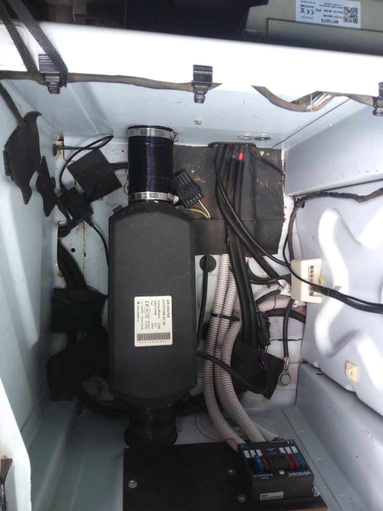

Ich habe meine autoterm 2D im Beifahrer Sitzkasten untergebracht.
Saugt vorne im Fußraum an und bläst hinten raus.

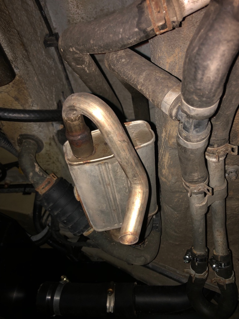

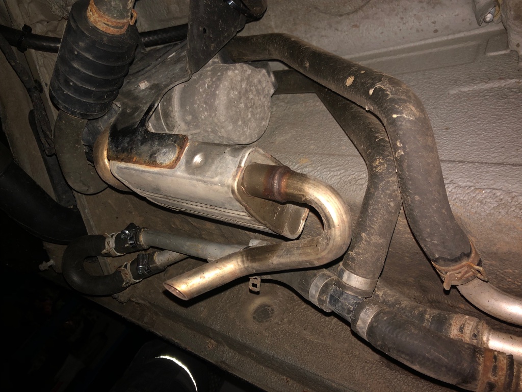

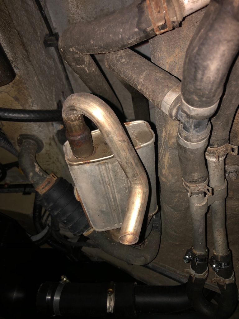

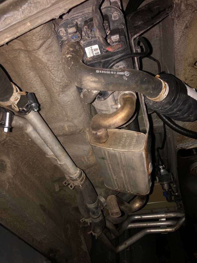

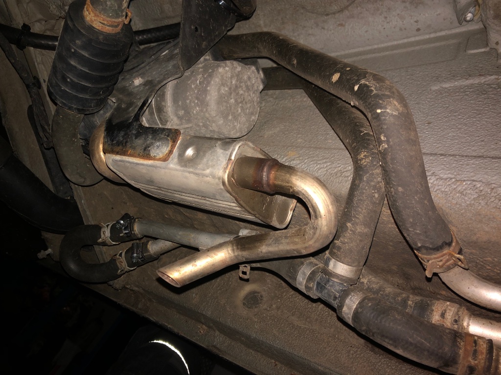

Ein paar Bilder
Beiträge: 3187
Re: Einbauort(e) Standheizung Empfehlungen
Danke für die Bilder, Bild 3 ist schon sehr aufschlussreich ....kannst du mir noch den genauen Bereich des Unterboden angeben, wo die Heizung verbaut ist ... denke im Bereich der Fahrertür ...
Fletscher
Beiträge: 21
Registriert: 05 Aug 2022 07:31
Beitrag von Fletscher »
Du siehst auf Bild 2 einen Schlauch mit 3 Schlauchschellen das ist der Tankstutzen.
