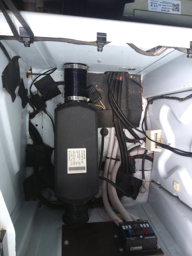

Ich habe meine autoterm 2D im Beifahrer Sitzkasten untergebracht.
Saugt vorne im Fußraum an und bläst hinten raus.
Ist auch einer der wenigen freien Plätze für eine Durchdringung im Fahrzeugboden.

Genau das will ich nicht, daher habe ich auch einen Einbaukasten für die D2 ...dann ist diese ein wenig geschützter .... ich hatte die Standheizung im VW T4 auch Unterflur / Motorraum.Desasterdan hat geschrieben: 13 Jul 2024 19:52 Ich habe meine autoterm 2D im Beifahrer Sitzkasten untergebracht.

Orginal ist unterflur unter der Fahrer Seite ich kann dir bei Bedarf Fotos machen.asap hat geschrieben: 13 Jul 2024 18:59 Ich habe mir nun für eine Eberspächer Airtronic D2 12V entschieden inkl. Einbaukit habe ich 948 € inkl. Versand bezahlt.
Ich möchte die Heizung Unterflur einbauen .... wo verbaut den MB die Heizung wenn diese mit bestellt wurde ... ich möchte den vorhanden Platz im Fahrzeug und unter dem Fahrzeug optimal nutzen ...

ja, danke ...ein Foto ist da schon sehr hilfreich ...Fletscher hat geschrieben: 13 Jul 2024 20:18 Orginal ist unterflur unter der Fahrer Seite ich kann dir bei Bedarf Fotos machen.

Danke für die Bilder, Bild 3 ist schon sehr aufschlussreich ....kannst du mir noch den genauen Bereich des Unterboden angeben, wo die Heizung verbaut ist ... denke im Bereich der Fahrertür ...
Re: Einbauort(e) Standheizung Empfehlungen
Du siehst auf Bild 2 einen Schlauch mit 3 Schlauchschellen das ist der Tankstutzen.

so habe heute mal unter dem Sprinter gelegen um zu prüfen wie ich den Einbaukasten für die D3 befestigen kann ...dabei habe ich nun zwei Möglichkeiten ...entweder die Heizung Unterflur auf der Fahrerseite einzubauen, da bin ich nah am Tank. Aber wo mache ich dann das 75 mm Loch für den Heizschlauch und wo setze ich den Ausströmer hin. Ich kann das Ganze auch auf der Beifahrerseite einbauen, auch hier wo ich der Durchgang am besten ...und wo setze ich den Ausströmer hin ....evtl. die Stufe der Schiebetür.

Ich habe es aktuell wie in der zweiten Variante mit Einbaukasten neben der Schiebetürtrittstufe, werde aber bei Gelegenheit den Warmluftschlauch auch auf die Fahrerseite abzweigen. Es zeigt sich dass hinterm Fahrersitz die Warmluft am häufigsten benötigt wird, dort finden sich die 3 mit den kalten Füßen am häufigsten ein...
Im Bereich der Trittstufe widerrum trocknen die Schuhe und Jacken am schnellsten durch die Warmluft, daher wirds auf eine Aufteilung rauslaufen.
Mit einem Lochstanzer kannst du über der Beifahrer Trittstufe ein Loch setzen (Werkzeugempfehlung gab es letzens hier).
Option wäre auch unterhalb der Beifahrersitzkiste, wenn du nicht in der Kiste verbauen willst.

Re: Einbauort(e) Unterflur Standheizung Empfehlungen
