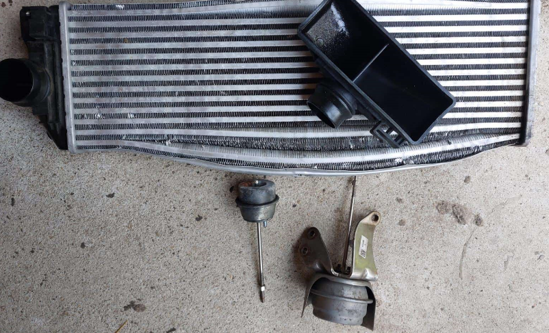

Mein Sprinter hat ein kleines Problem und ich suche hier im Forum Hilfe.
Ich freue mich, daß es solch ein Sprinter-Forum gibt. Habe ich nicht mit gerechnet.
Fahrzeugdaten:
316CDI, 2016
Symptomatik:
Erst ruckelte er nur im Stand, Drehzahl fiel ab, rappelte sich aber wieder hoch.
Nahm nur noch schlecht Gas an. Keine Leistung mehr, dann ging er aus.
Abgas riecht nicht gut.
Fehlerspeicher zeigt das an:
-P068500 Das Relais Klemme 87 (Verbrennungsmotor) hat zu früh abgeschaltet
-P024872 Das Bauteil Wastegate hat eine mechanische Funktionsstörung. Das Stellglied schließt nicht.
-P029900 Der Ladedruck ist zu niedrig
-P063878 Das Bauteil Drosselklappe hat eine Funktionsstörung. Die Anpassung oder Justierung ist nicht korrekt.
Wo kann ich anfangen??
