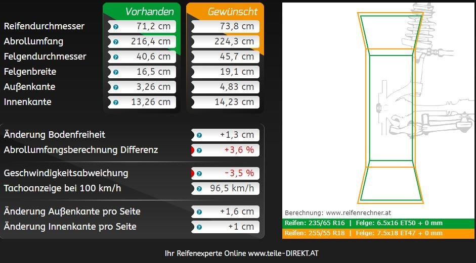

jensen66 hat geschrieben: 12 Feb 2024 22:36 ... Tool ... im Internet ... simulieren wie das Rad an der Achse aussieht.

Welches Tool im Internet simuliert, wie das Rad an der Achse aussieht?
"Interessant" ist tatsächlich der W907 mit orig. ET50 ./. W906 ET63.
In den mir vorliegenden 10. und 25. Neufassungen zum TEILEGUTACHTEN Nr.: 16-00120-CP-BWG gemäß § 19 Abs. 3 Nr. 4 StVZO für die Klassik Beadlock 8518 fand ich nichts zu Lenkanschlägen.
Wenn/falls der TÜV-Prüfer nach § 19 Abs. 3 prüfte, die Reifen jedoch schleifen, hatte er unzureichend geprüft (was nicht selten ist). Ich kann mir aber nach wie vor nicht vorstellen/erklären, daß CONTINENTAL VanContact Camper der Größe 255/55 R18 120R auf BORBET CW6-7518 ET47 schleifen, zumal diese Felge lediglich 7,5" ./. mitnichten 8" breit ist.
