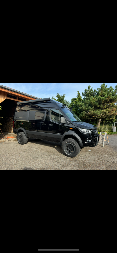

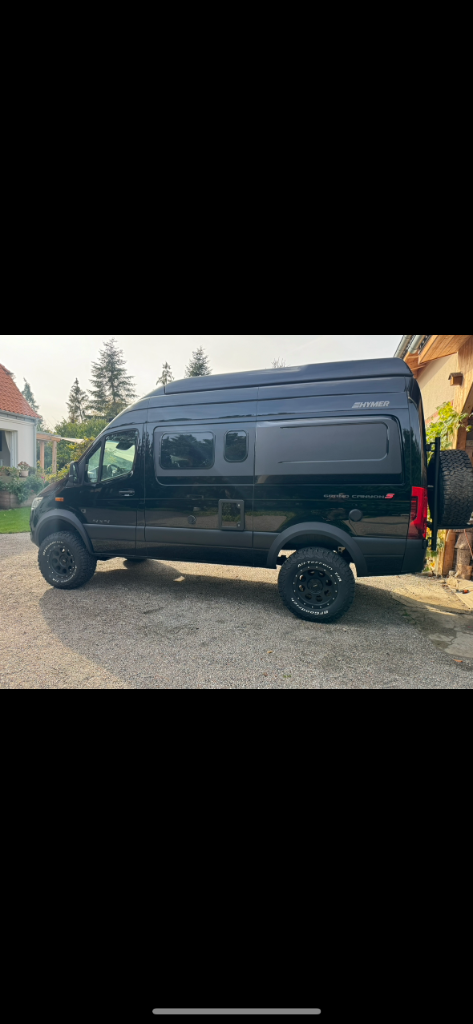

hier noch die versprochenen Bilder.
Verbaut wurde:
Kotflügel Verbreiterung von X Bull.
Reifen 35“ BFG (315-70-R18)
Höherlegung VA / HA Delta + Zusatzfeder HA
Türaussteller Oryx
Blecharbeiten sind unausweichlich, habe es aber gleich genutzt um vorne die Radhausschalen zu dämmen.
Fahrverhalten ist super, Lautstärke ist geringer als bei den vorherigen Reifen.(265-60-R18)
Kraftstoffverbrauch ein wenig mehr:)
Beim Grand Canyon S mit Aufstelldach sahen die vorherigen Reifen sehr klein aus.(persönliches empfinden)
Bodenfreiheit wurde reell deutlich angehobenen durch die größeren Reifen.
Ich bin sehr zufrieden
