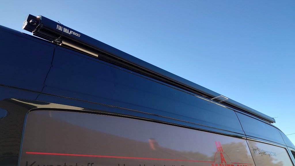

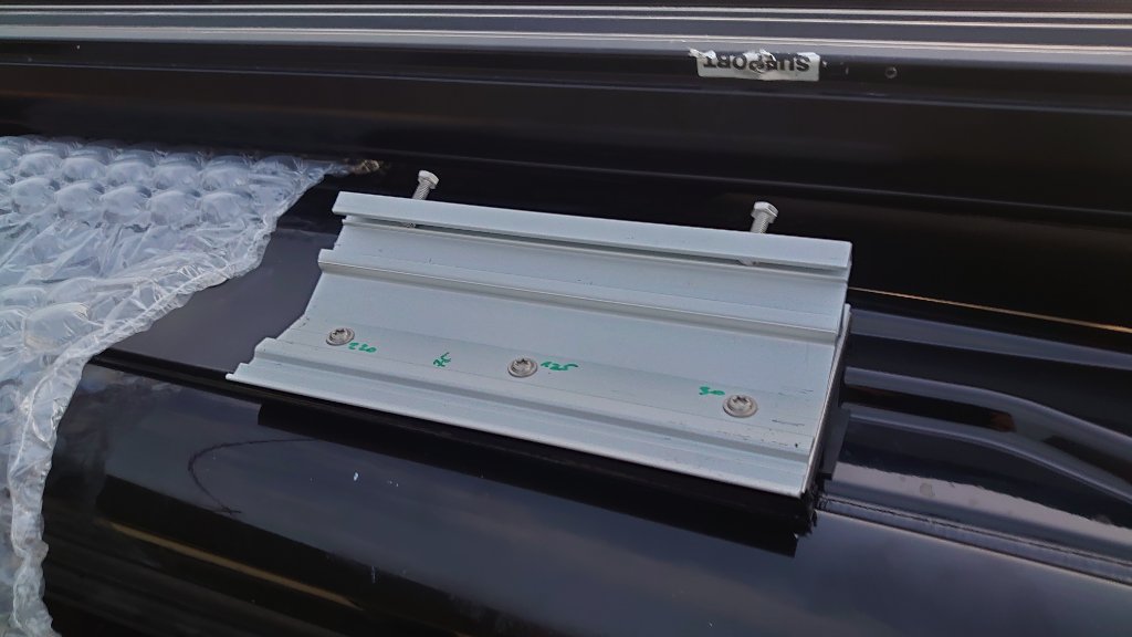

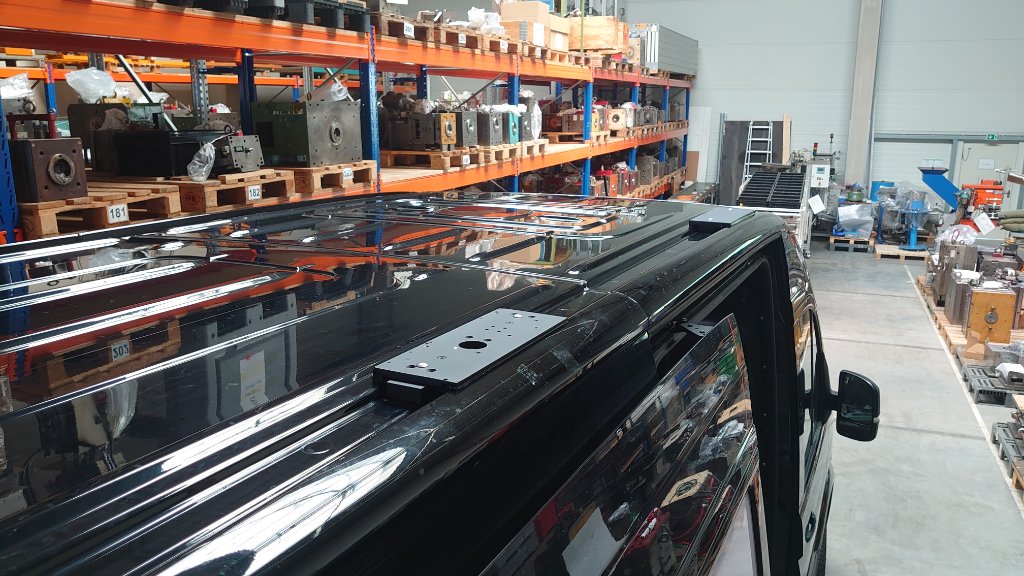

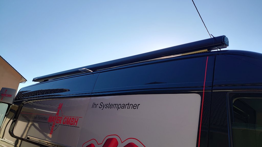

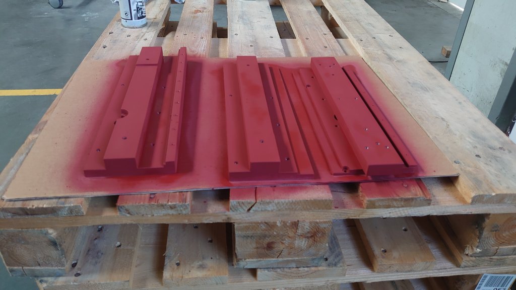

Hallo zusammen,ich wollte nur paar Bilder mit euch teilen.
Habe die Halter selber gefräst und passend gemacht...denke es sieht gut aus...
Wünsche noch gute Zeit, Grüße Tomi

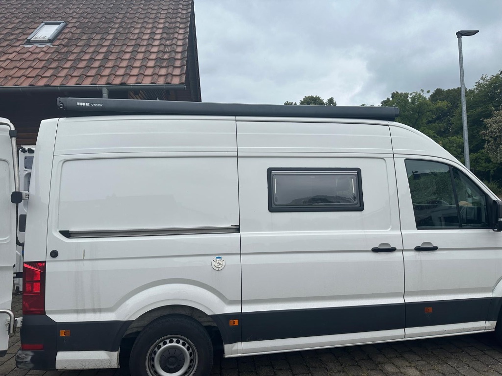

Thule Omnistor 6300 in Länge 3.25m

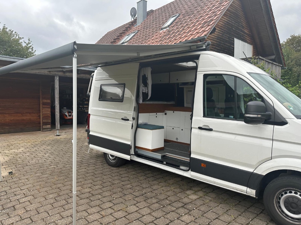

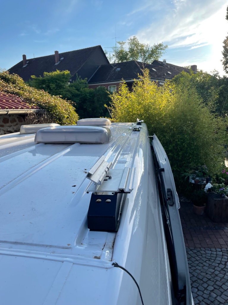

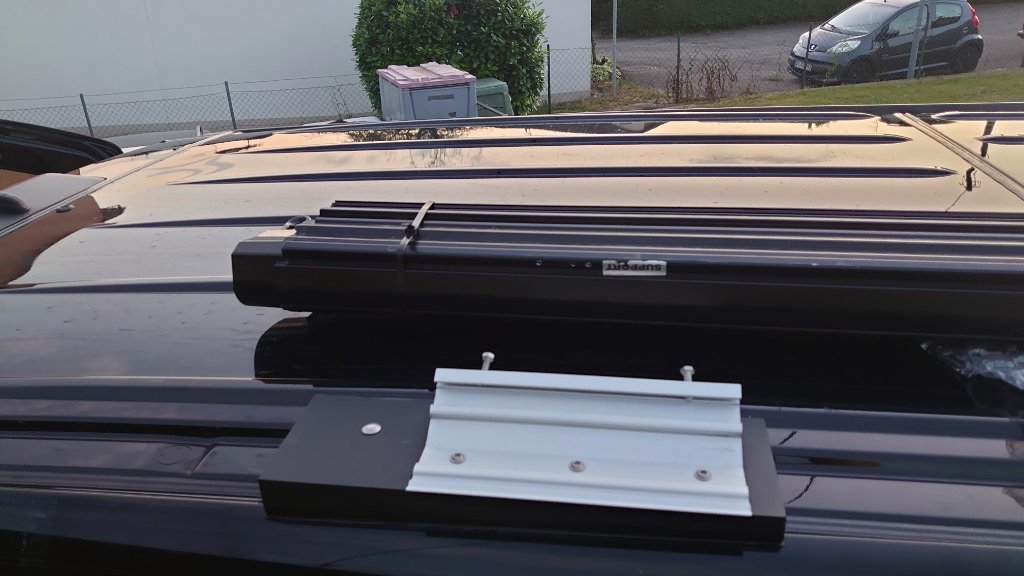

Sorry für die späte Antwort. Ich hab die Fiamma F80S in 4m Länge problemlos mit den Fiamma Adaptern für den Crafter II (eigentlich nur für den L3 konstruiert) befestigt. Ich hätte es glaube ich damit auch am L5 probiert, aber jetzt hast du ja schon eine andere schicke Lösung gefunden.
Adapter
Adapter
So sieht die Markise montiert auf dem L4 aus
