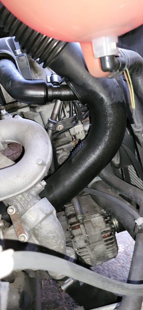

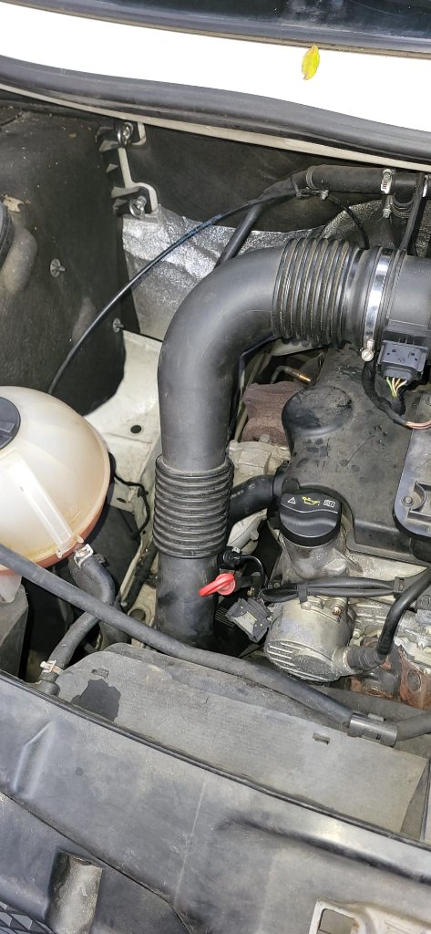

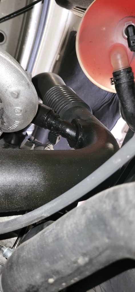

Seit ca. einem Jahr habe ich sporadisch (alle 2 Monate) Probleme mit de Turbo (Motorkontrollleuchte an und keine Leistung). Nach einem Neustart war alles wieder gut. Bei Mercedes mal nachgefragt; Antwort: Wenns nur ab und zu vorkommt, kein Problem.
Vor zwei Wochen war ich beim TÜV und seitdem geht der Fehler "P0299 Turbocharger/Supercharger underboost" nicht mehr weg. Nach dem Löschen geht die Kontrollleuchte bei ca. 40 km/h wieder an und das Fahrzeug springt in den Notlauf.
Schläuche vom Turbo zum Ladeluftkühler sind i.O., am Ladeluftkühler selbst konnte ich auch keine Undichtigkeit erkennen.
Ladedrucksensor, Luftmassenmesser, Ladedruckregler konnte ich nicht prüfen. Gibt es da eine Möglichkeit diese zu prüfen, ohne die Teile direkt zu tauschen?
Was mir etwas Sorgen macht, ist der ölverschmierte Ansaugschlauch (A9065280124) zwischen Luftfilter und Turbo. Insb. im Bereich des Entlüftungsschlauchs (A6460160981) ist dieser sehr voll mit Öl. Ist das normal?

Re: Ladedruck zu niedrig-/ P0299
Ölabscheider undicht, hat aber keinen Einfluss auf den Ladedruck.

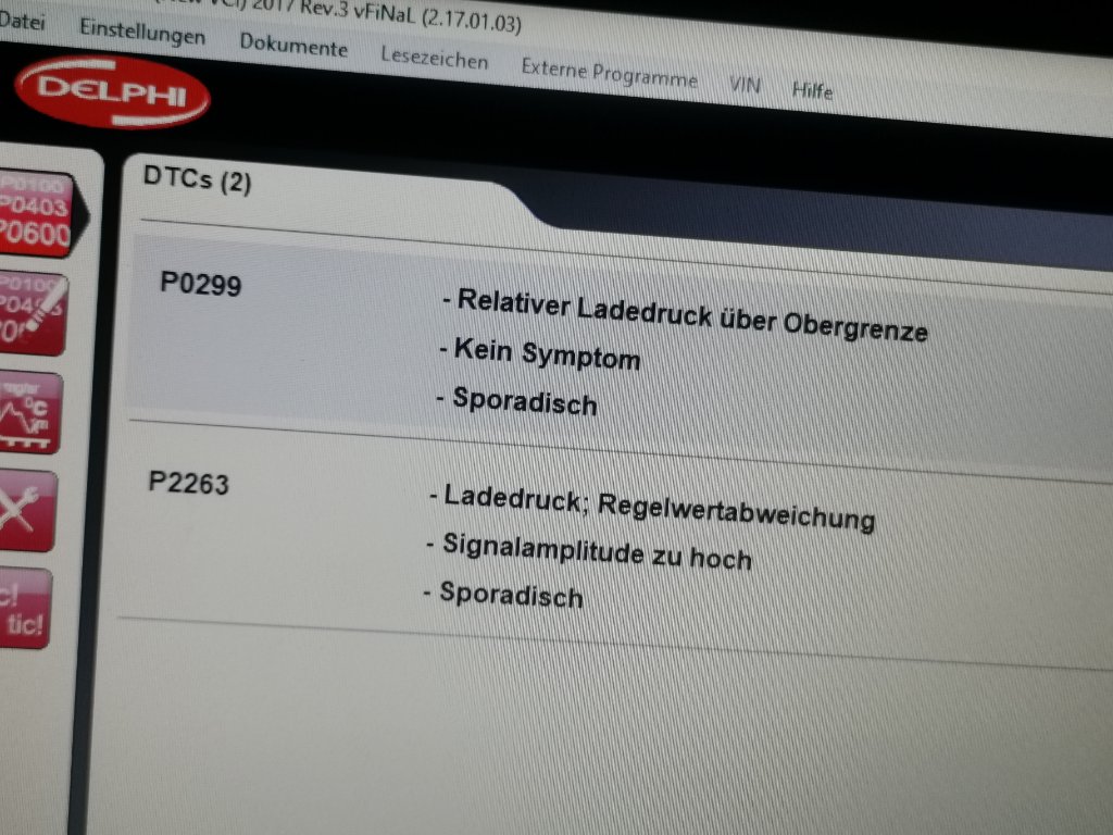

weiß jemand ob der VW Crafter mit dem 2,0 TDI 163 PS Motor auch diese Probleme hat.
Ich habe das Problem, wenn ich bis maximal 100 kmh fahre und langsam beschleunige, kann ich 500 kmh fahren ohne Probleme.
Fahre ich über 100 kmh geht die Glühwendel an und er geht in den Notlauf. Im Fehlerspeicher steht Ansaugdruck zu gering.
Gleichzeitig verschwindet Kühlwasser irgendwohin und wenn ich den Motor ausmache, den Ausgleichsbehälter öffne kommt es wieder zurück.
Im Kühlwasserkreislauf sind zwei Ventile, die per Unterdruck angesteuert werden, wenn der Motor kalt ist, kann daher das Problem kommen?
Wo geht den das Kühlwasser hin? Zieht er es durch das ganze Unterdrucksystem bis durch die Vakkumpumpe?
