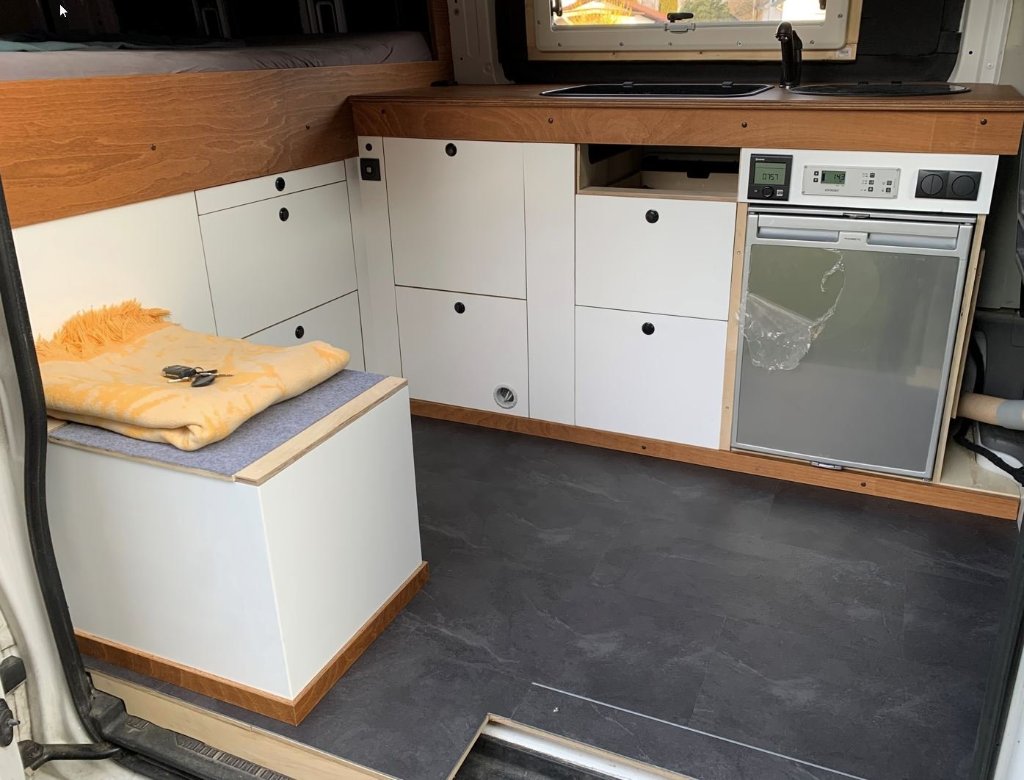

Ich hab mein Pappelsperrholz-Ausbau mit Osmo Dekorwachs gestrichen.
Das Holz einfach mit 800 Schleifpapier übergeschliffen, und dann einen Schicht von dem Dekorwachs rauf. Hält seit gut 6 Jahren.
Durch das Dekorwachs bleibt die Maserung des Holzes sichtbar, und das Ganze hat einen mattes Finish.

wie möchtest du die Oberfläche haben? glatt und glänzend oder eher Natur, so dass man die Maserung vom Holz noch sieht?
Sperrholz hat in der Regel eine A und eine B-Seite. Darauf sollte man achten.
Risse, Druckstellen oder Einschlüsse bekommt man mit Farbe nicht zugekleistert. Ich habe Schleifstaub in Verbindung Holzleim vermischt und quasi als Spachtelmasse damit die entsprechenden Stellen ausgebessert. Aber vorsichtig, diese Art von Spachtelmasse härtet brutal aus.
Für die Oberfläche habe ich weißen Möbellack genommen. Nach Vorbehandlung wurde mit einem 5 oder 6cm breiten Pinsel ordentlich Farbe aufgetragen. Immer so viel, dass die Farbe von alleine ineinander fließt.
Nach Austrocknung wurde geschliffen und die Oberfläche kontrolliert.
Ich habe bei allen Möbelteilen 3 Schichten Möbellack aufgetragen.
