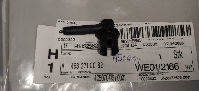

Es gibt anscheinend wirklich ein gewinkeltes Entlüfterstück für die 7-gtronic Getriebe auf das man eine Entlüfterschlauch stecken kann, ganz ohne große Bastelei!
Unter der ET-Nummer A 463 271 00 82 findet man eine Kappe (wohl vom W463...) die als Alternative zu den normalen Entlüfterpilzen gezeigt ist. Kosten sind anscheinend unter 10,-€.

Der von mir in #46 genannten Entlüfter ist bestellbar und für sehr(!) günstiges Geld beim
erhältlich.
Damit kann man dann auch die Entlüftung 7-Gang Getriebe ordenlich verlegen. 10mm Pneumatikteile passen perfekt auf den Nippel.

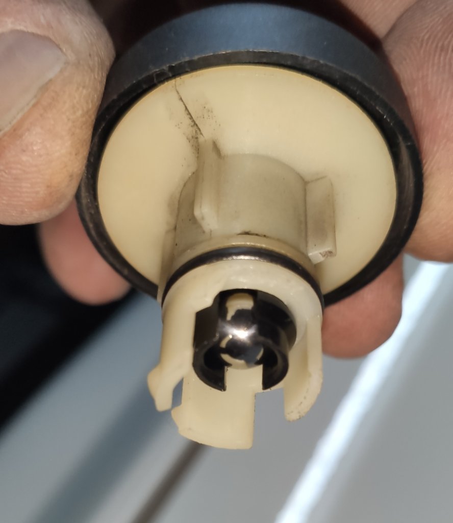

Nachdem ich am Wochenende die originale Getriebeentlüftung gegen die in #50 beschriebene getauscht habe gibt es noch 2 Erkenntnisse:
1) man beötigt noch einen O-Ring 12x3 um die gewinkelte Entlüftung vom W963 richtig einbauen zu können

2) es ist gar nicht wirklich notwendig den Entlüfter zu tauschen!
Der originale Getriebenetlüfter hat (bei mir) eine Kugel innen die dem Pilz ggf. verschließt.
Solang man also nicht vollends unter Wasser parkt ist es nicht wirklich nötig die Entlüftung der 7G-tronic zu ersetzen. Außerdem muss das Wasser schon arg hoch steigen (um 90cm beim 4x4) um an den Entlüfterpilz zu kommen. Ich denke mal dass das auch bei ambitionierter Benutzung so oft nicht vorkommen wird...
und

Passt dieses Entlüfterstück auch auf die 5g automatik vom 906?Thomas135 hat geschrieben: 23 Sep 2024 12:03 Es gibt anscheinend wirklich ein gewinkeltes Entlüfterstück für die 7-gtronic Getriebe auf das man eine Entlüfterschlauch stecken kann, ganz ohne große Bastelei!

Diese Kugel verschließt die Ent-/Belüftung des Getriebes nur wenn es auf dem Kopf liegt und das Austreten des Öls zu verhindern, sie nützt nichts bei Wasserdurchfahrt.Thomas135 hat geschrieben: 28 Okt 2024 07:06 Der originale Getriebenetlüfter hat (bei mir) eine Kugel innen die dem Pilz ggf. verschließt.

Sollte meiner Meinung nach schon, denn der Belüfterpils ist derselbe

Das ist wahrscheinlich so gewollt wg. Umweltgefährdung wenn der Sprinter Kopf steht, das kann sein. Aber wie man auf dem Bild sieht liegt die Kugen bei normler Position auf und verschließt das Loch zum Getriebegehäuse. Wenn da Wasser von oben käme würde es nicht wirklich rein fliesen.Diese Kugel verschließt die Ent-/Belüftung des Getriebes nur wenn es auf dem Kopf liegt und das Austreten des Öls zu verhindern, sie nützt nichts bei Wasserdurchfahrt.
Ok, wenn Du jetzt parkst im Wasser und eine Rauchen gehst kann das relevant sein, aber für's echte Leben glaube ich das nicht. Wenn bei einer 'normalen' Durchfahrt das Wasser so hoch käme würde es meienr Meinung nach mit Sicherheit nichts aus machen.

Die Be-/Entlüftung ist, im eingebauten Zustand offen damit das Getriebe atmen kann! Wäre sie, im Normalbetrieb zu, bräuchte man keine.

Dann ist der Entlüfter vllt beim heraus ziehen kaputt gegangen? Die Kugel liegt lose in dem Pilz drin und kann sich einige mm bewegen.
Zum Be- und Entlüften geht es alle mal, die Kugel ist ja nicht gasdicht.

Ja, klar liegt die da „lose“ drin.
Und verschließt im „Bedarfsfall“ den Pilz - aber nicht gegen Eindringen, sonder gegen Auslaufen/Herausdrücken, nach oben ab. Wenn die Kugel unten ist, kann von oben Wasser ungehindert reinlaufen.
Somit kann „Überdruck“ (Luft/Gas) nach oben entweichen, drückt Öl nach, verschließt die Kugel den „Ausgang“. Gleiches, wenn die Kiste auf dem Dach liegt, dann legt sich die Kugel vor die Öffnung und verschließt Diese.
