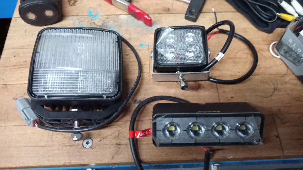

Ich präsentiere Euch hier drei verschiedene LED-Rückfahrscheinwerfer,
die ich unter identischen Bedingungen getestet habe.
1. Hella 2ZR 012.456-031
Spannung 24 V, 12 V
Leuchtefunktion mit Rückfahrlicht
Zulassungsart ECE-Norm R23
Lichtstrom 300 lm
Kabellänge 500 mm
Ergänzende Info Elektromagnetische Verträglichkeit (EMV)
2. Proplast Profield PP40424003
800 Lumen
geprüft gemäß ECE R23
auch als Arbeitsscheinwerfer einsetzbar
sehr homogene Ausleuchtung
Kabel 0,45m
9-32 Volt, 12 Watt
ADR geprüft
3. Lightpartz LTPZ-RL006-F
Eingangsspannung 9-36V
Leistungsaufnahme 4x6W LUMILEDS Chips
12V: 1,6A / 24V: 0,8A
Lichtleistung (roh/eff) 2.800lm / 2.200lm
Lichtstreuung Flutlicht: 70°
Lichtintensität 3.400cd
Schutzart IP68 IP69K
Anschluss Deutsch-Stecker
Homologation: ECE 23R | 10R
Wie Ihr der Aufstellung entnehmen könnt, sind alle Scheinwerfer als alleinige oder
zusätzliche Scheinwerfer montieren.

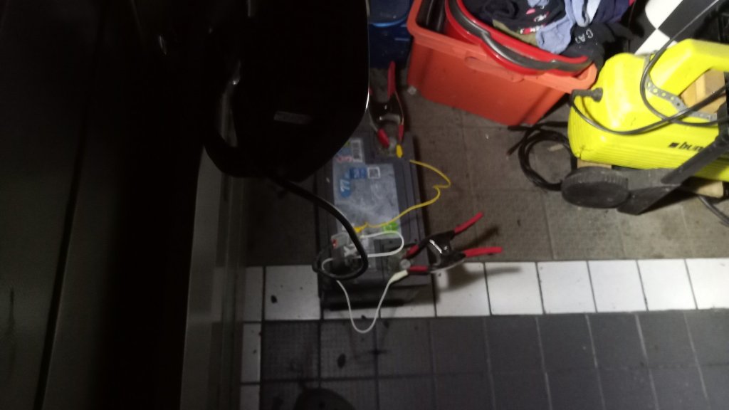

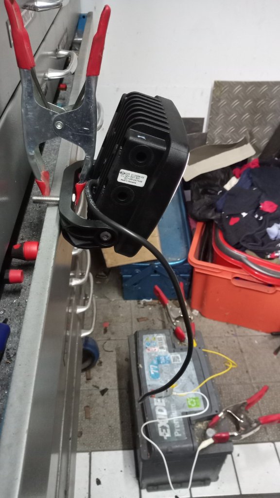

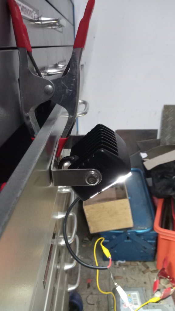

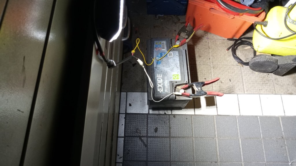

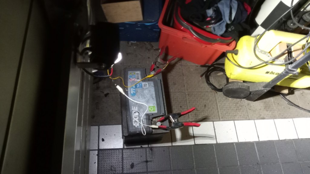

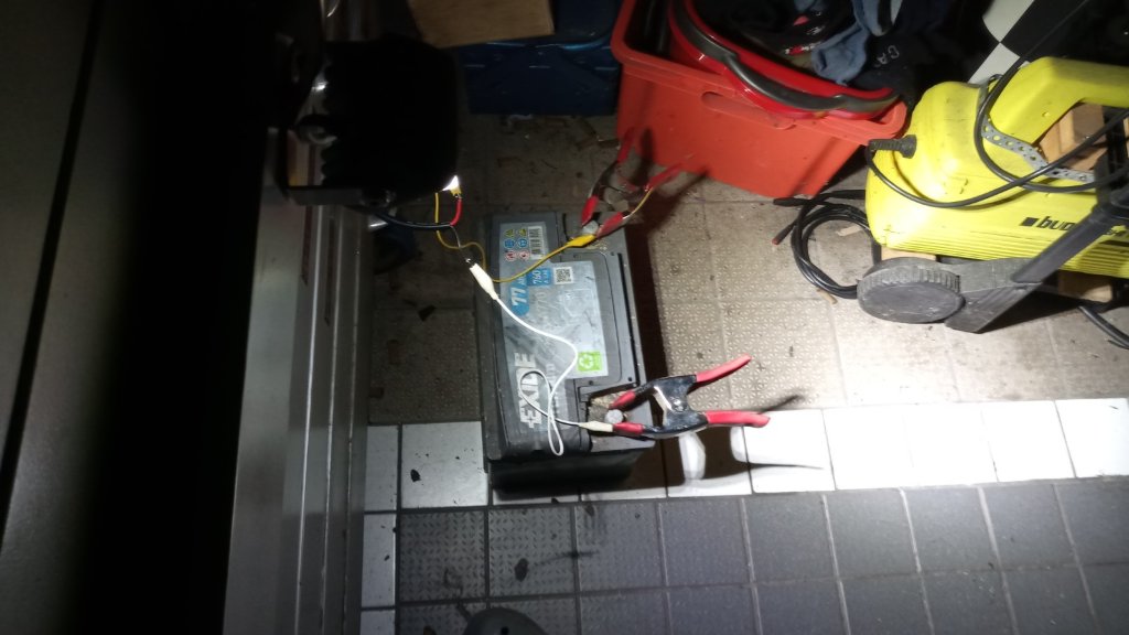

Doch nun zum Vergleich. Ich habe die drei Scheinwerfer bei vollkommener Dunkelheit unter Werkstatt-
Bedingungen getestet. Als Stromquelle dient eine 12V-Batterie. Fotos dokumentieren jeweils die Weise,
wie ich die Scheinwerfer an einem Schubladenschrank befestigt habe. Die Höhe ist so gewählt, dass sie
etwa auf Unterkante Stoßfänger bei einem Kastenwagen 4x4 liegt.

(Zusatz-) Rückfahrscheinwerfer HELLA
Die Hella-Leuchte (made in Romania) ist schon mal heller als eine normale 21W-Glühlampe,
aber seht selbst... Doch nun Licht aus, Spot an!

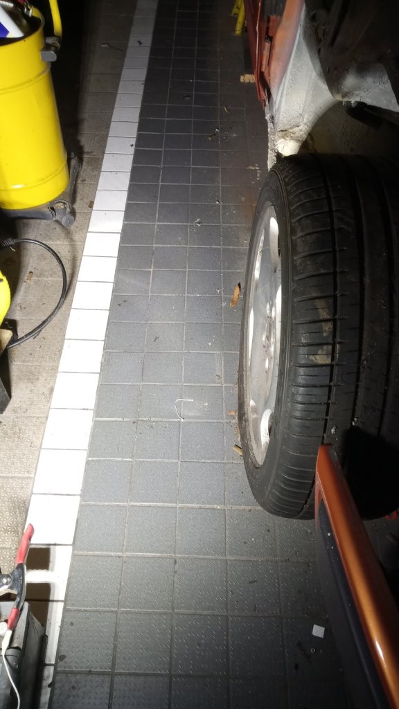

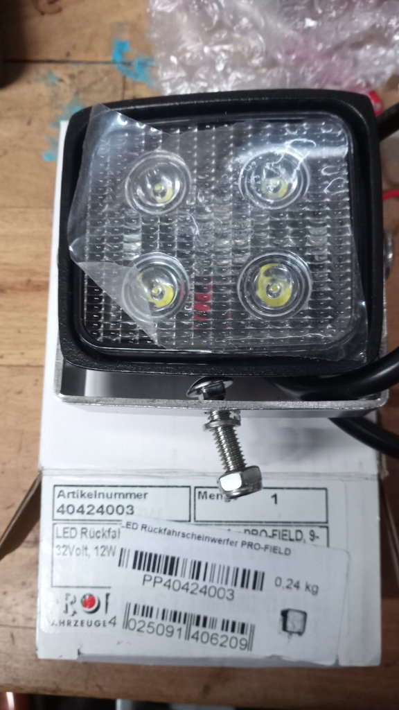

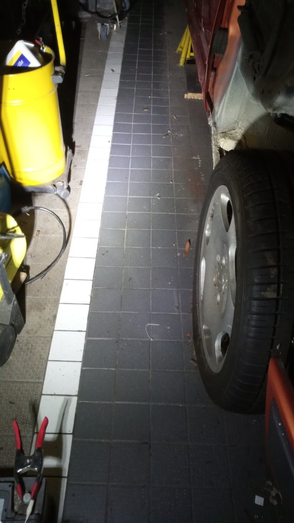

(Zusatz-) Rückfahrscheinwerfer PROPLAST Teil I
Der Name Proplast mag zunächst billig anmuten. Dennoch ist dies eine Firma,
die hier bei uns in Deutschland ansässig ist und nach meinem Wissen auch hier
in einer kleinen Manufaktur produziert. Alle Proplast-Leuchten, die ist bisher in
meinen Händen hatte, waren in Sachen Verarbeitungsqualität top.
Der Profield ist sehr kompakt, was den Anbau am Fzg. erleichtern sollte. Los geht´s... Licht aus, Spot an...
Erster Durchgang mit geringer Neigung: Zweiter Durchgang mit stärkerer Neigung:

(Zusatz-) Rückfahrscheinwerfer Proplast Teil II
Fortsetzung Proplast
Dennoch besitzt dieser Scheinwerfer bei kompakten Maßen eine sehr gute
Lichtausbeute.
Lichtausbeute.

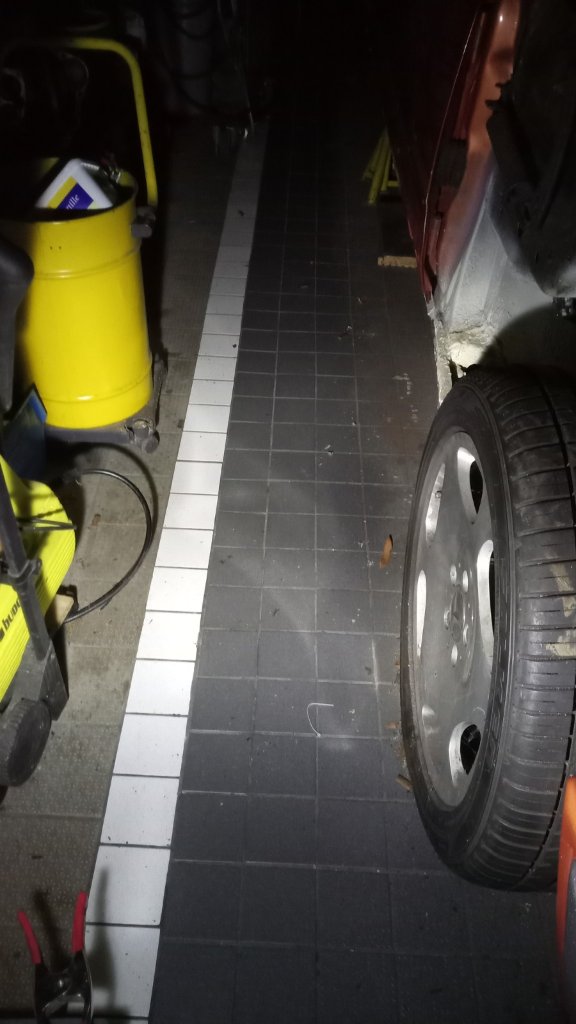

(Zusatz-) Rückfahrscheinwerfer Lightpartz
Der RL006 von Lightpartz wird an einer senkrechten Fläche montiert.
Die Lichtaustrittsfläche ist dann nach unten geneigt. Mittels einer
beiliegenden Gummiunterlage, kann man den Anbauwinkel um einige
Winkelgrad verändern. Würde man den Scheinwerfer mit senkrecht
stehender Lichtscheibe montieren, würde er nachfolgende Verkehrsteilnehmer
sehr stark blenden. Die Abmessungen sind kompakt. Zum Fertigungsort
liegen mir keine Infos vor. Es dürfte sich um Importware aus Asien
handeln. Dennoch ist die Qualität augenscheinlich einwandfrei. Man
erkennt sofort, dass die Entwicklung ein solides Teil hervorbringen
sollte.
Und wieder Licht aus, Spot an...
