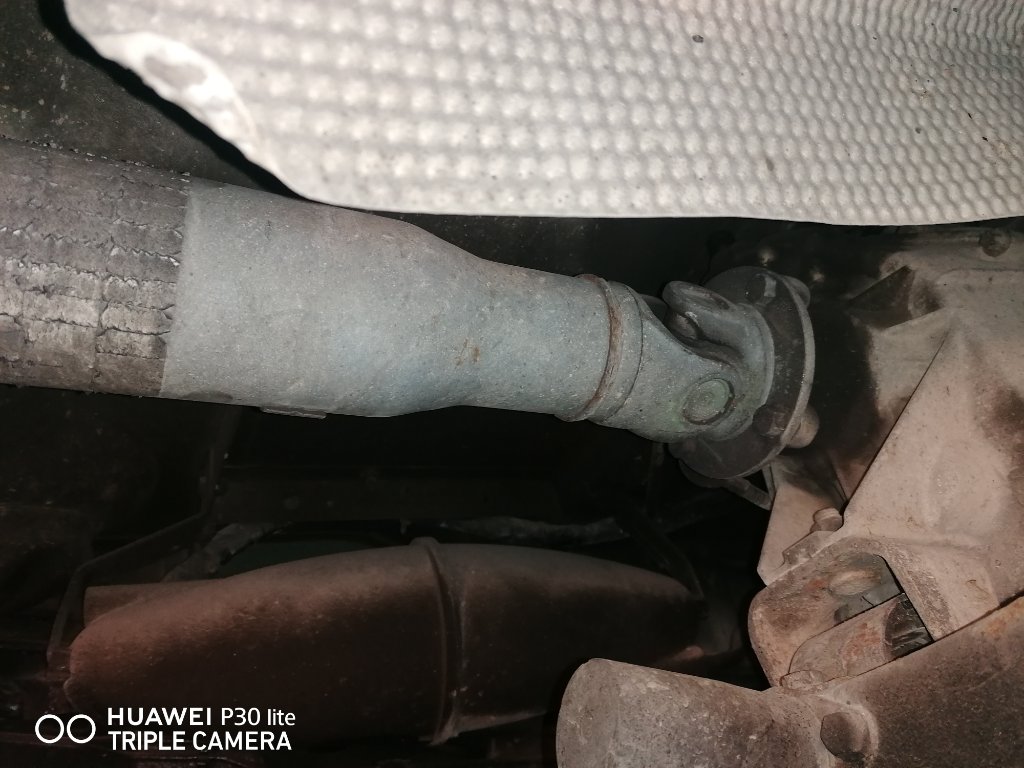

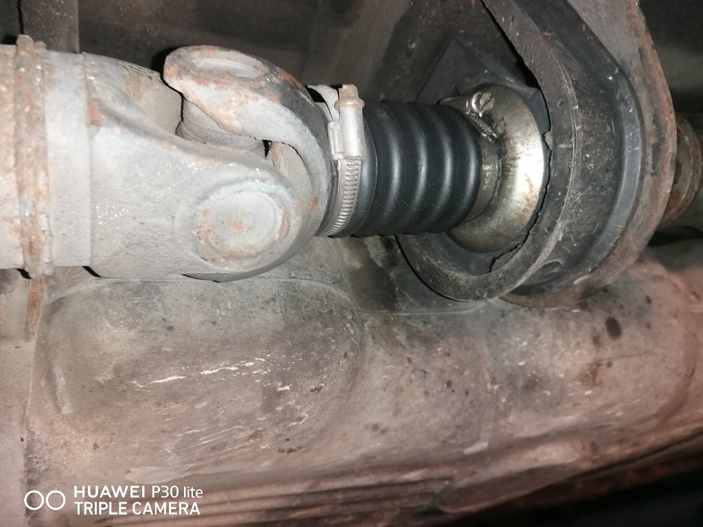

Hallo Leute,
habe ständig Probleme mit dem Mittellager, es fliegt mir ständig um die Ohren.
Hat jemand eine Ahnung was das sein könnte?
Ich habe einmal Bilder der Gelenke gemacht, ist dort etwas nicht richtig?
1. Bild Flansch an der Hinterachse
2. Bild Gelenk am Mittellager
3. Bild Flansch am Getriebe
sind die Gelenke der Kadernwelle alle so richtig?
MfG Ralf
MfG Ralf

Auf den Bildern ist das nicht eindeutig zu erkennen. Deswegen die Frage:
Stehen alle Gelenke in einer Flucht, d.h. alle Gabeln der Gelenke nicht wirr durcheinander?
Anders ausgedrückt: wenn du die ausgebaute Welle auf den Boden legen würdest- stehen sich alle Gelenke ohne Winkelversatz gegenüber? Wenn nicht, hast du den Hauptfehler schon gefunden. An- und Abtriebsgelenk müssen sich jeweils gegenüberstehen. Ab Werk werden die Wellen deshalb mit einem Farbpunkt bzw Strich am Schiebestück gekennzeichnet.
Falls die Welle schon einmal draußen war und um einen Zahn versetzt wieder zusammengesteckt wurde, muss sie zwangläufig schwingen und zerstört damit das Lager. Google mal nach dem Begriff "Kardanfehler". Der Kardanfehler tritt an jedem der Gelenke auf. Stehen diese sich nicht genau gegenüber, summieren sich je nach Winkelabweichung zwei Kardanfehler.
Ansonsten mal alle Gelenke durchrappeln, ob sie intakt sind. Einfach einen dünnen Montierhebel oder langen Schraubenzieher in das Gelenk stecken und daran wackeln. Klappert das Gelenk? Dann hast du einen weiteren Fehler gefunden. Allerdings müsstest du bei diesem Schaden auch ein Brummen in bestimmten Geschwindigkeitsbereichen hören.

Hy
Auf dem einen Bild sieht man die hintere Markierung . Auf der vorderen Welle sollte entweder ein eingeprägter Pfeil oder ein Körnerschlag sein . Verstehe nicht warum man die Welle ohne zusätzliche Farbmackierung auseinander zieht
aber bitte. Und was mir noch aufgefallen ist sind die Schlauchschellen der Manschette. Das die eine Unwucht darstellen sollte klar sein! Daher sind original dort Klemmschellen um das auszuschließen

Re: Kadernwelle LT 35 Kreuzgelenke und Mittellager
Guten Morgen Schorsch,
danke für die Info,
war gerade unterm Auto und habe die Pfeile gefunden, die Kardanwelle ist um 180°verdreht
Danke noch einmal
Gruß Ralf
danke für die Info,
Danke noch einmal
Gruß Ralf
