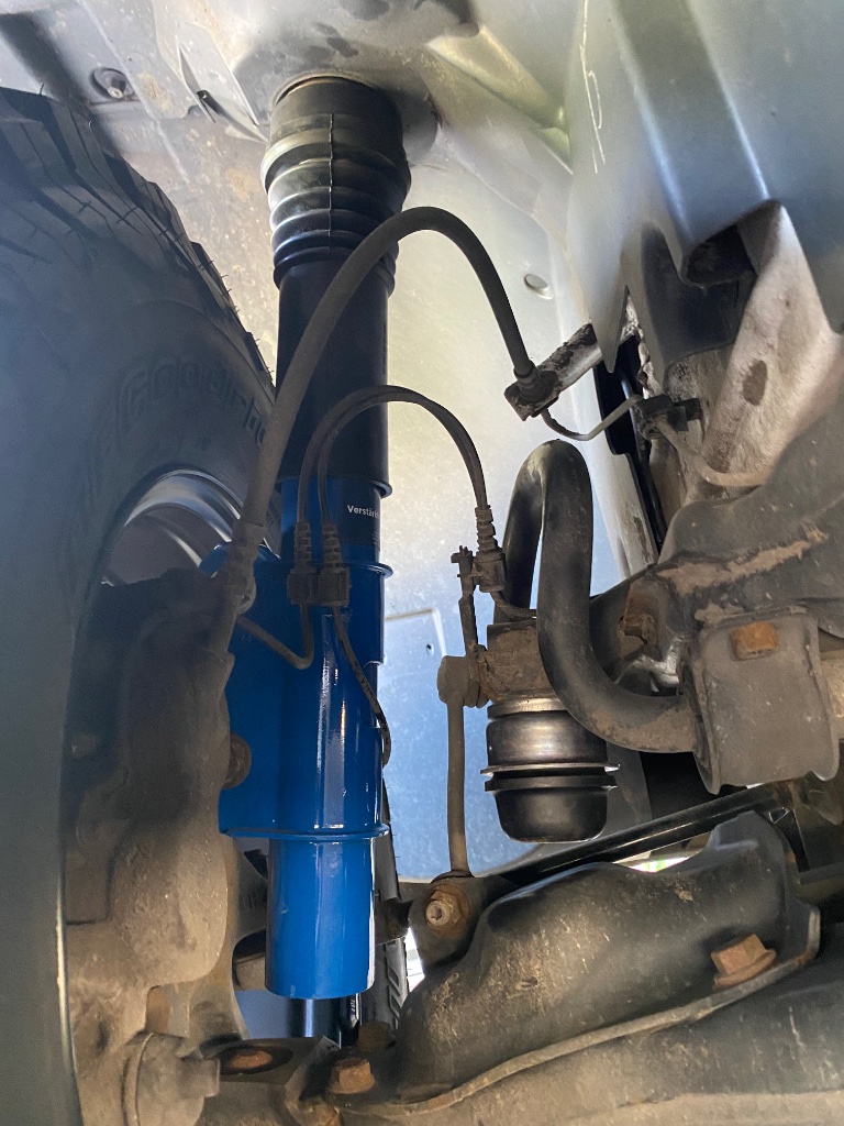

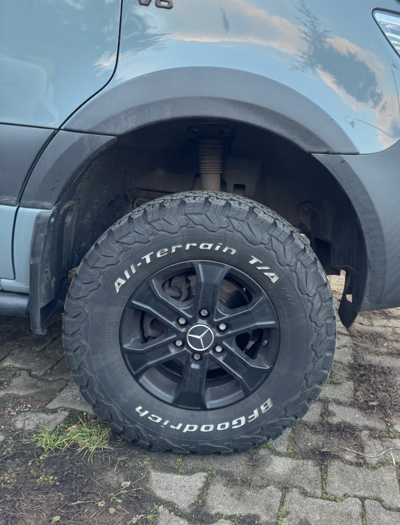

Meiner ist jetzt (seit heute) auch etwas höher - besonders toll finde ich, dass die Stoßdämpferaufnahmen nicht mehr so tief „hängen“ und in Gefahr sind :mrgreen:
Beiträge: 2559
Re: 2WD Höherlegung
Schaut doch nett aus... :)
Wie hast Du die Anpassung der Stoßdämpfer gelöst?
Adapterplatten vermutlich... Sind die alten Laschen an der Achse
der Flex zum Opfer gefallen?

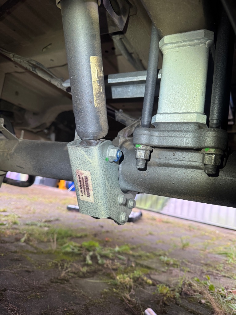

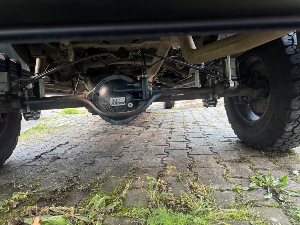

Keine Ahnung, wie die Jungs bei Iglhaut das lösen - deshalb hab ich das Bild eingestellt. Gutachten der Abnahme ist natürlich dabei und der Termin für die Eintragung ist auch gemacht.
Die Höhe hinten (max beladen auf 3,5t) ist jetzt bei 65cm Mitte Achse bis Radhauskante. Fahrverhalten ist exakt gleich zu vorher - kein Mehr an spürbarem Wanken o.ä. - wenn Taubenreuter liefert (50ste KW), kommen noch Koni Dämpfer vorn und hinten rein und dann bin ich (hoffentlich :mrgreen: ) erstmal durch.

Vorne habe ich noch vergessen - auch da sind die originalen Dämpfer geblieben - also auch beim Zubehör bleibt es bei den originalen Längen.
Da zeichnet die Umbauten von Iglhaut aus.

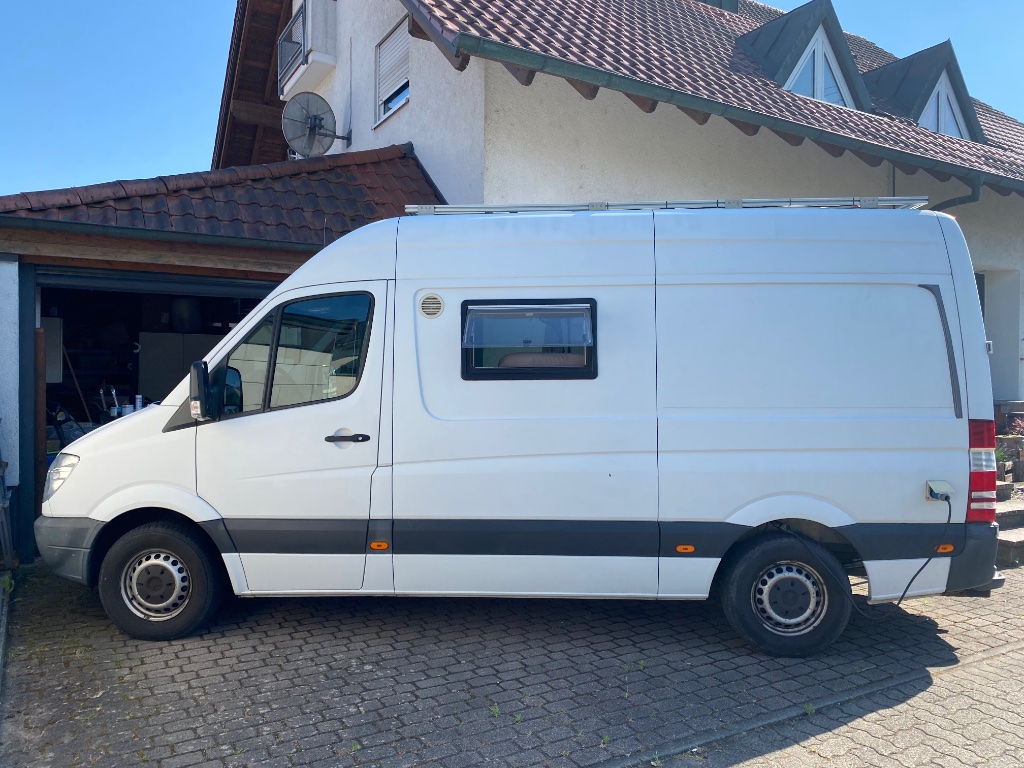

So (wie der Weiße) sah meiner vorher auch ungefähr aus.

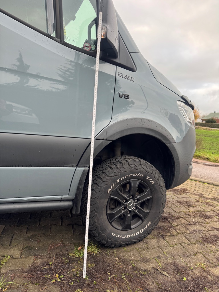

Aber die Blinker haben sie dir nicht von den Spiegeln an den Kotflügel verlegt?
Sind die Blinker jetzt nicht zu hoch?

Weder die Blinker, noch die Rückfahrscheinwerfer.
Scheint bei nem Umbau „egal“ zu sein.
Es gibt keinen Iglhaut-Umbau, wo dieser Sch… auch umgebaut wurde.
Im Ausstellungsraum steht ein Vito, für den braucht’s ne Leiter und auch ein „Monster“-Citan - auch da gibts diese Kastenblinker und Unterbaurückfahrscheinwerfer nicht, ebenso bei den anderen Sprintern auf dem Hof…
Dafür haben Sie mir für viel (zu viel :wink: ) Geld nen „wunderschönen“ Balken (Unterfahrschutz) an das Heck geschraubt - der ist zu Hause plötzlich „abgefallen“ und steht zum Glück nicht extra erwähnt in dem Mehrseitigen Gutachten zum Umbau. :wink:

Anbauhöhe: Min. 350 mm bei M 1-Fz. und N1-Fz.
Min. 500 mm bei allen anderen Kfz.-Klassen
Max. 1.500 mm (Ausn.: 2.300 mm)
https://www.lasiportal.de/wp-content/up ... er_out.pdf
Das dürfte mit den 1,5m wohl knapp werden. Ob es je auffallen wird, ist eine andere Frage...

Auffallen hin, oder her - die bauen nicht erst seit gestern Sprinter und ähnliche Gurken um - da gab es bisher keine Beanstandungen in dieser Richtung - oder?!
Es sind ALLE relevanten Dinge in dem Gutachten extra aufgelistet und überall steht „Vorschriftsmäßig“.
Ein Maß kann ich Euch geben - Oberkannte Seitenschutzplanke ist genau 1 Meter vom Boden.

Hier mal noch ein Bild von den hinteren Stoßdämpferaufnahmen und ner angestellten „Messlatte“ - vorne sind die Rammschutzleisten bei 90cm, also 10cm tiefer als hinten und die Blinker im Spiegel sind, wenn man(n) etwas wohlwollend ist, durchaus bei 1500mm :mrgreen:
