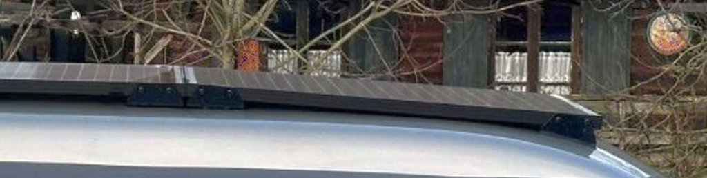

ich bin auf der Suche nach einem Guten, festen Solarmodul, das ich auf dem H3 Dach meines Sprinter 919 installieren kann.
das Problem ist ja die Biegung des Daches bei dem GFK Dach.
Anbei ein Bild von einer Variante die ich suche, aber leider noch nicht gefunden habe. Vielleicht eerkennt ja jmd diese Module incl. der Halterungen .
Oder habt ihr eine andere Lösung?
Weichmodule zum Kleben möchte ich nicht verwenden.
Danke

Das sind ziemlich sicher Standardmodule mit selbstgemachten Haltern, dies halt schwarz gepudert und ans Dach geklebt, geschraubt, genietet.

Ok, und wo könnte mann sich soetwas machen lassen? Auswelchem Material (Alu , MEtaall) müssten die sein , das es dann auch TÜV - konform ist.
Hat evtl. jmd nen Kontakt oder nen Link, wie ich da weiterkomme?

Das sind 2 Module hintereinander angebracht , wahrscheinlich mit Standard Spoilerhalterungen.

Ich habe mal das Ausgangs Foto etwas bearbeitet, damit man die Halter besser erkennen kann ...
du könntest solcher Halter aufkleben ....und anpassen ...

Ok, das sind aber eher Leisten, so einfache Winkel, wie Sie im Bild zu sehen sind , schlucken die Rundung (die Mittige Dachrundung) ja sehr gut.
Danke für den Input, falls aber noch einer ne Idee oder n link zu solchen Winkeln hat, wär das super...

Hier diese Winkel kannst du auf das Dach kleben, die haben ein Langloch damit kannst du die Biegung gut ausgleichen ...Thomi hat geschrieben: 18 Dez 2024 12:07 Danke für den Input, falls aber noch einer ne Idee oder n link zu solchen Winkeln hat, wär das super...
https://www.amazon.de/L-Montagewinkel-h ... r=8-3&th=1
Und hier noch welche ....
https://solarkontor.de/WATTSTUNDE-Solar ... 00-schwarz
https://www.handelskoenig.com/L-Winkel- ... Black/3132

Och Leute, es ist nicht so schwer.
Geht in nen Baumarkt, holt euch nen 5x7cm Aluwinkel, nehmt ne Metallsäge, Feile und Bohrer und dann ab dafür.
Und wenn ihr es nicht selber könnt fragt beim nächsten Metallbauer an.
Wer CAD begabt ist konstruiert sich die Winkel und lässt sie bei einem der unzähligen Anbieter online fertigen, meißt schon inkl. Pulver.
