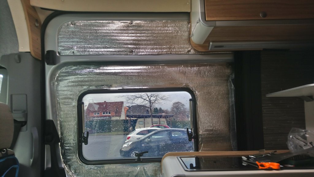

Diese "hochwertige" Dämmung
Hymer Qualität gegen Armaflex
Qualität
Qualität
wurde, handwerklich hervorragend, verarbeitet

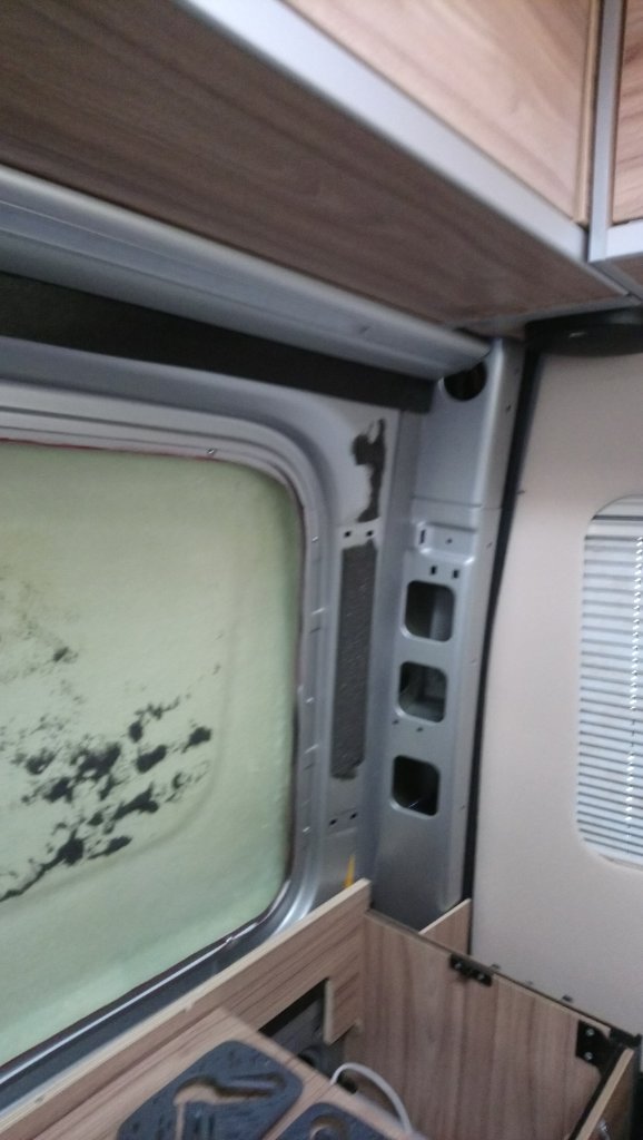

Im Schlafbereich
Im Schlafbereich
Karosserie seitlich
Karosserie seitlich

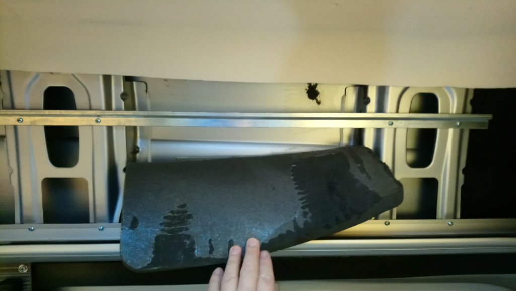

und qualitativ hochwertig verklebt, wie man an den Resten nach der Entfernung gut erkennen kann
Auf GFK im Schlafbereich

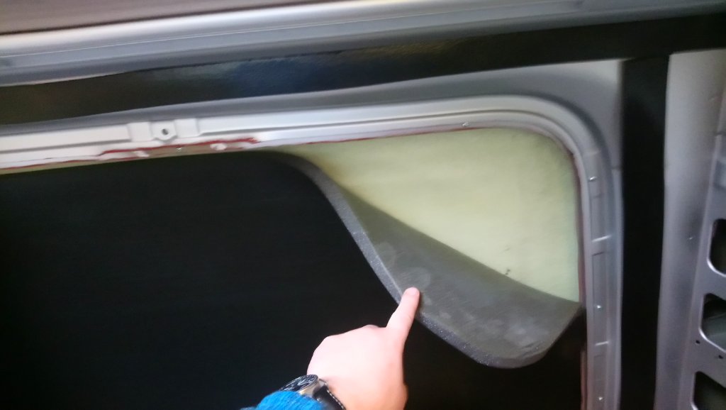

An Karosserie hinter dem Schrank
6m² Armaflex haben nicht gereicht um, einigermaßen, meinen Anspruch zu befriedigen.

v-dulli hat geschrieben: 12 Jan 2025 17:13 6m² Armaflex haben nicht gereicht um, einigermaßen, meinen Anspruch zu befriedigen.
Wenn das zufrieden stellt, dann hast du alles richtig gemacht.
Mal davon abgesehen, dass ich mir solche aufwendigen Arbeiten nicht zutraue, hätte ich für mich auch Bedenken hinsichtlich einer fachgerechten Ausführung. Außerdem, Schränke abbauen und dann mit den gleichen Schrauben wieder befestigen, trägt m.E. nicht unbedingt zur Haltbarkeit bei.
1. Kondenswasser und Schwitzwasserbildung:
Armaflex verhindert zwar, dass Feuchtigkeit in die Isolierung eindringt, doch wenn Feuchtigkeit (z. B. durch undichte Stellen oder Luftfeuchtigkeit im Innenraum) hinter oder zwischen die Isolierung gelangt, kann es Probleme geben.
Zu dicke Isolierung ohne ausreichende Belüftung oder Abdichtung kann dafür sorgen, dass sich Feuchtigkeit in schwer zugänglichen Hohlräumen sammelt. Das führt langfristig zu Schimmelbildung und Korrosion der Karosserie.
2. Wärmebrücken:
Wird zu viel Isolierung verwendet, aber kritische Stellen wie Rahmen, Verstrebungen oder Fensteranschlüsse nicht sorgfältig behandelt, können dort Wärmebrücken entstehen. Diese führen ebenfalls zur Kondensation.
3. Belüftung des Innenraums:
Eine übermäßige Isolierung kann den Luftaustausch beeinträchtigen, was die Feuchtigkeit im Innenraum erhöht. Gerade beim Kochen oder Schlafen entsteht viel Wasserdampf, der gut abgeführt werden muss.
Quelle ChatGPT
Mir ist die grundlegende Problematik schon sehr lange bekannt, aber ChatGPT kann blitzschnell besser erklären. :wink:
Zuviel Isolierung kann tatsächlich schaden, wenn die Belüftung, Abdichtung, Fugen und Verarbeitung nicht sauber umgesetzt wird. Aber das ist den Fachleuten hier sicherlich nichts neues.
