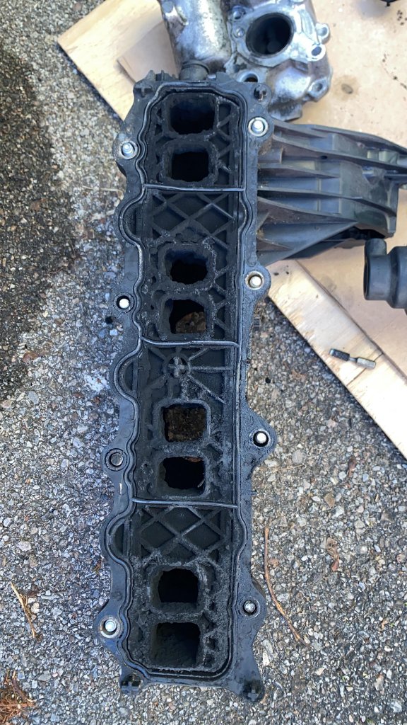

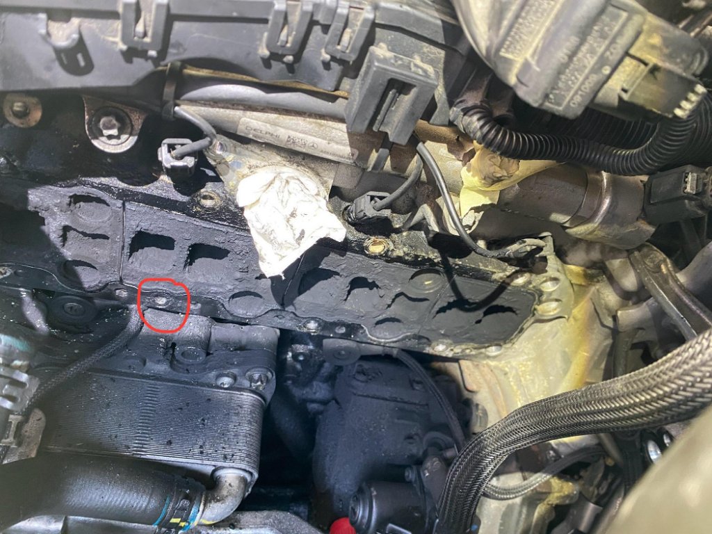

Am 2. Zylinder ist die untere Schraube des Saugsrohrs gerissen --> Ruß- und Ölaustritt.
Habe das Saugrohr getauscht, Fehler gelöscht und bisher ist er nicht wieder gekommen.
Meine Ausgangssituation:
Mein Motor war hinten links (Fahrerseite) immer sehr ölverschleimt, es war aber kein Pfeifen oder ähnliches Geräusch zu hören. Ein Abdrücken des Systems mit einer Nebelmaschine hat bei mir kein Erfolg (es war kein Austritt am Saugrohr zu sehen). Mit den bereits von mir getauschten Teilen (siehe einige Beiträge vorher), hab ich mich dann aber doch mal an den Ausbau des Saugrohrs gemacht.
Mein Vorgehen:
Alles nach und nach Abbauen und immer schön dokumentieren wo welche Schraube hingehört. Ne grobe Reihenfolge ist:

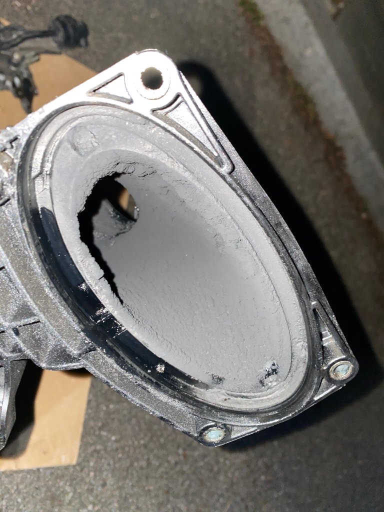

Kühlflüssigkeit ablassen -> Unterdruckbehälter -> AGR-Kühler vorne (mit 6. Schrauben fest) -> Dieselpartikelfilter Halterung -> 90°-Winkel + Drosselklappe -> AGR-Bypassventil -> Dieselleitung (da darf kein Schmutz rein kommen) -> Saugrohr
Wie oben geschrieben ist bei mir die untere Schraube am 2. Zylinder gebrochen und war auch im Zylinderkopfe gesteckt. Zum Glück kommt man da mit einem kleinen Akuuschrauber ganz gut hin. Habe also die Schraube angebohrt, vorsichtig nen Torx 10 reingeklopft und die abgebrochenen Schraube rausgedreht.
Da sich bei mir alles sehr mit Ruß zugesetzt hat, habe ich noch alles gereinigt.

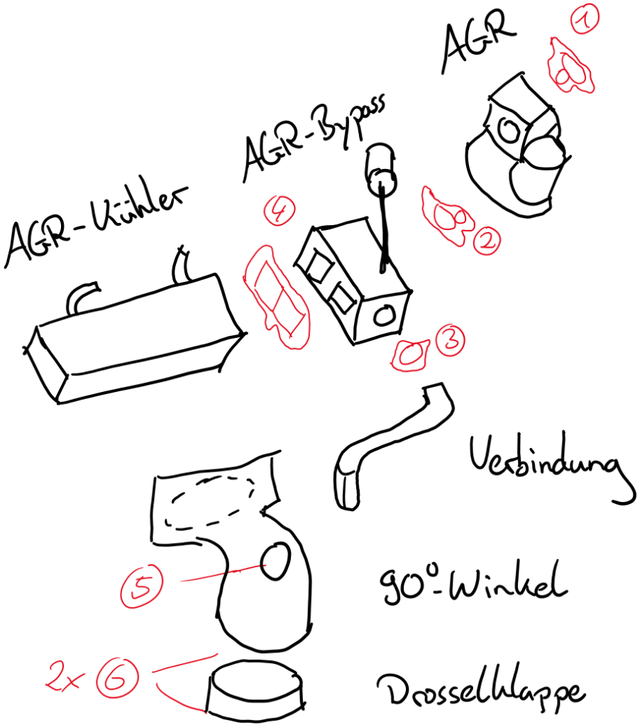

thordon hat geschrieben: 25 Feb 2025 13:18 Kannst du mir die Teilenummenr für die benötigten Dichtungen hier reinschreiben ?
Ja, bei meinem OM651.633 waren es:
1. A 651 142 23 80
2. A 651 142 13 80
3. A 651 142 04 80
4. A 651 142 24 80
5. A 651 091 03 60
6. A 651 091 04 60 (2x)
Ich hatte das Verbindungsstück vom AGR zum Zylinderkopf angeschraubt gelassen.
Die OEM Nummer vom Saugrohr ist die : A 651 090 30 37
Da sind dann schon die Dichtungen für Saugrohr-Zylinderkopf und Saugrohr-90°-Winkel mit dabei, Schrauben auch.
Alle Teile gibts bei Hartmann-parts.com (früher orginal-mercedesteile.de)
Hoffe ich konnte weiterhelfen.

ich habe das Saugrohr nun hier in Spanien unter freiem Himmel mit Plane drunter ausgebaut.
Das gleiche Problem - 2. Schraube gebrochen. Irgendwie super, weil das ist das Problem gewesen.
Nun hab ich aber das nächste Problem.
Das Ersatzteilsaugrohr hat einen Kunststoffsteuerhebel mit Klappensteuerung, welches mein altes nicht hat.
Anstonsten absolut identisch. Auch schon mit den 10.x Schrauben.
So ein Mist - falsches Erstatzteil ? Oder wie ?
Verstehe ich grad nicht, mglw. für ein späteres Baujahr ?
Oder kann ich was umbauen ? Sonst muss ich mir hierhin nochmal ein anderes Teil bestellen und bin erstmal bewegunglos.
