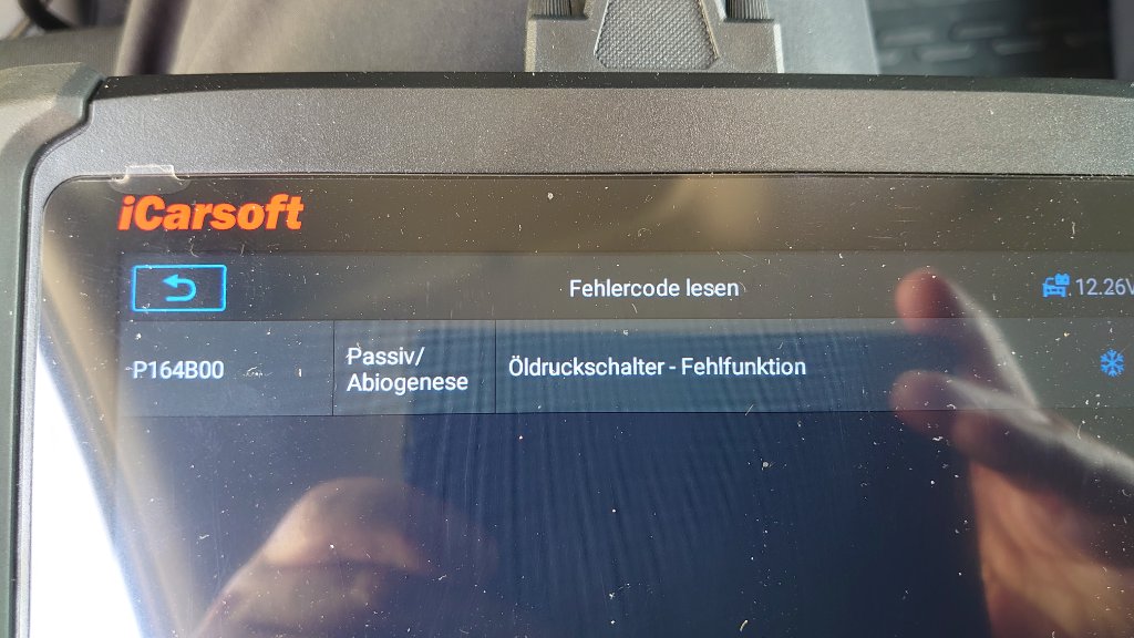

mein Crafter 430 Tkm geht in Notprogramm mit Fehler P164B00
Öldruck Schalter Fehlfunktion.

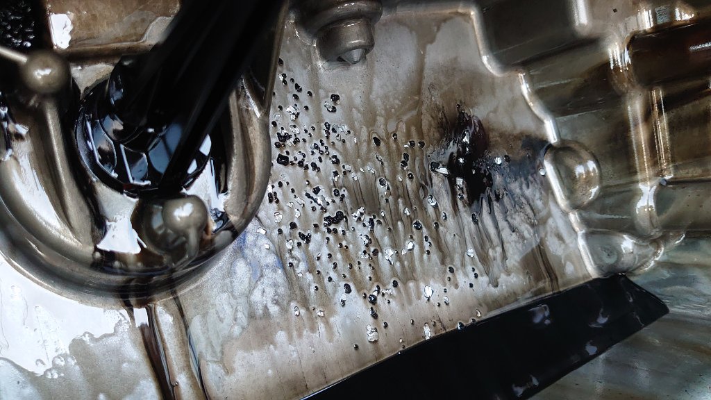

Da muss mir mal einer erklären, wie Turboladerschaufeln, auch wenn sie klein gemahlen sind, in die Ölwanne gelangen können? Eigentlich können das nur Übrigbleibsel von dem Lager des Turbos sein. Das muss aber schon ein kapitaler Schaden gewesen sein.
Tomi#128
Beiträge: 47
Registriert: 22 Apr 2024 06:02
Re: Öldruck Problem 177PS DAVA Motor
Beitrag von Tomi#128 »
Die Frage habe ich auch dem freundlichen gestellt, ich habe noch keinen Turbolader zerlegt um das persönlich beurteilen zu können .
Es sieht aber tatsächlich so aus wie Teile von den schaufeln...laut Vorbesitzer war damals Turbolader tot....

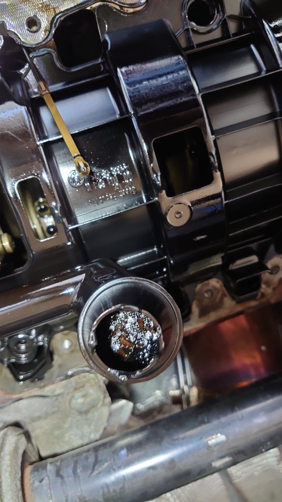

Das habe ich noch aus der Wanne geholt....

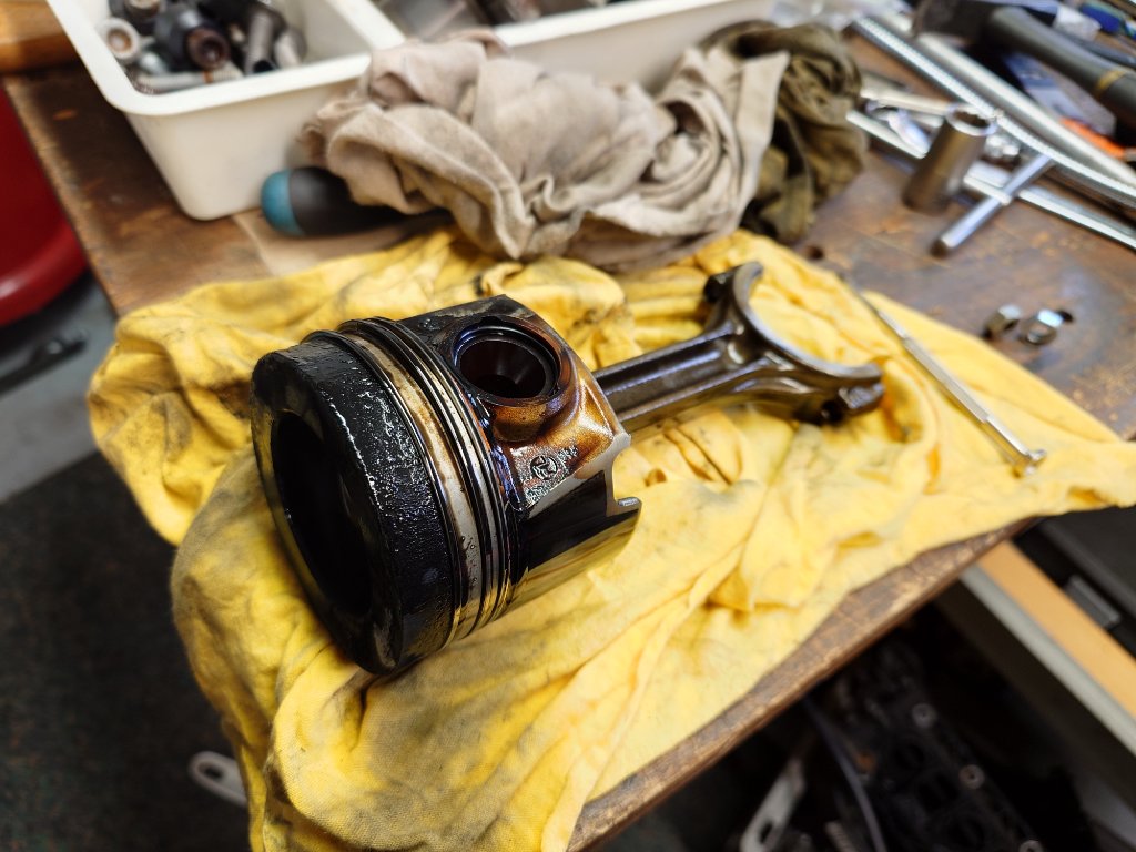

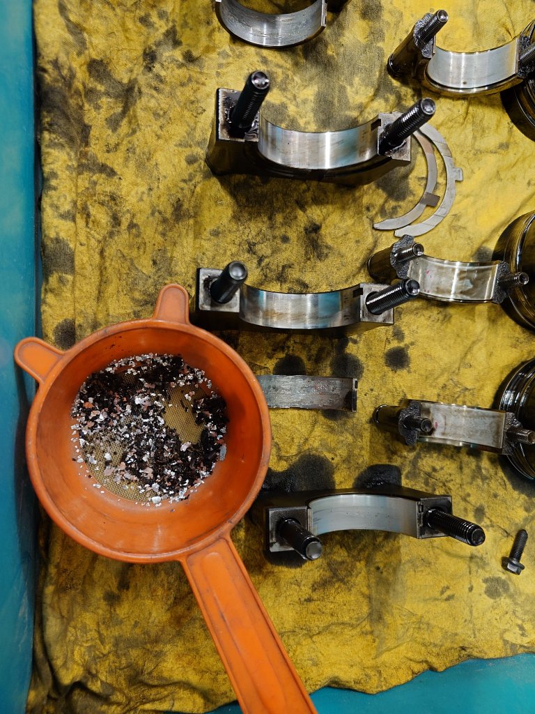

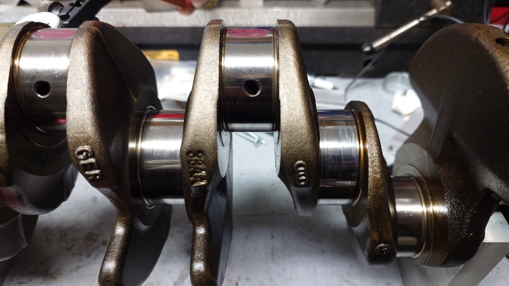

Hallo und gutes neues Jahr an euch alle!
Mittlerweile habe ich Zeit gefunden mein Motor auszubauen und mich an die Revision nach 440Tkm zu machen.
Motor ist noch ganz gut gelaufen,nur das Problem mit dem Öldruck bei Vollast,selbst mit nagelneuen Ölpumpe ist geblieben :?

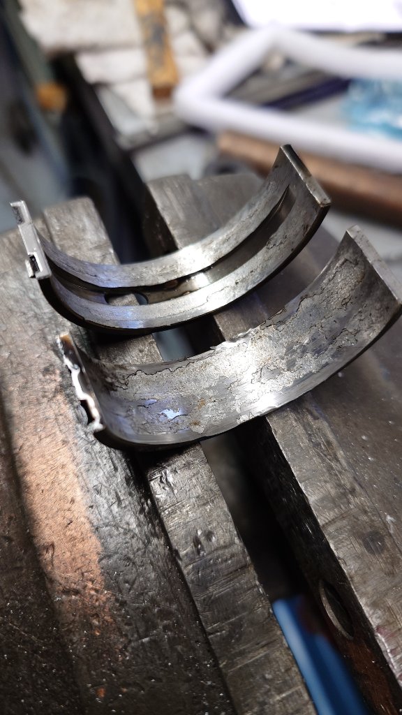

Jetzt wundert mich dass auch nicht mehr....siehe Bilder im Anhang... Hauptlager sind hin, wie lange schon weiß ich nicht,wundert mich schon noch das er so lange noch gefahren ist.
Die Welle ist leicht eingelaufen und ich werde ihr Übermaß Lager gönnen, sowie Übermaß Kolben einbauen... Verschleiß war wirklich noch erträglich...bis auf die Lager....

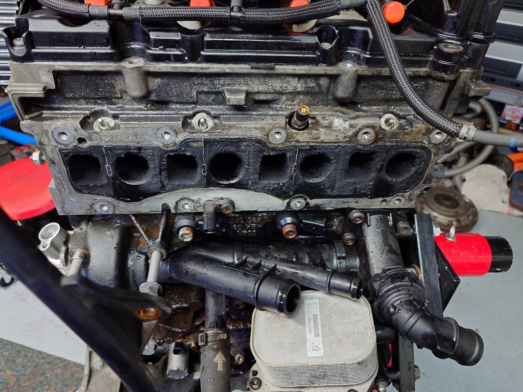

AGR Schrott hat Ansaugrohr und Kanäle entsprechend zu gefüllt trotz Langstrecke....
Ventile und Führungen mache ich auch gleich neu.
Am Getriebe kommen noch neue Antriebswelle Hülsen im Differenzial rein.
Na ja wird schon :D
Jetzt viel Spaß bei den Bildern,die Späne habe ich bis jetzt aufbewahrt......doch kein Turbo Abrieb gewesen....
Schöne Grüße Tomi

Tomi#128 hat geschrieben: 05 Jan 2025 16:22 Motor ist noch ganz gut gelaufen,nur das Problem mit dem Öldruck bei Vollast,selbst mit nagelneuen Ölpumpe ist geblieben
Danke dass Du nochmals berichtest.
Ich staune dass der Motor, abgesehen vom genannten Problem, nach 440 TKm noch recht gut gelaufen ist. Diese üblichen verdammten AGR Probleme lassen diese Laufleistung eigentlich gar nicht erwarten. Oder hast Du ... ?
Ich wundere mich auch dass Du bei der Laufleistung unter den Metallspänen im Pumpensieb oder auch im Ölfilter keinen Abrieb des Ölpumpenzahnriemen gefunden hast.
Na viel Erfolg bei der Revision. Vielleicht findest Du ja auch noch in den Ölkanälen irgendwelche Verstopfungen. Muß ja einen Grund haben warum trotz neuer Pumpe und Sieb es Öldruckproblem blieb.

Hi,ich habe es geschrieben und Bild rein gestellt... Hauptlager Nr 4(3und 2) auch kaputt....die Späne sind von dem Lager. Verstopfung keine... einfach bei Vollast zu viel Öl an den Lagern durch gedruckt.... immerhin ist er über 100tkm trotzdem so gelaufen...da war turbo bzw Leitung kaputt... vermutlich...der ganzer Unterboden verspritzt gewesen. Warum gerade Lager Nr 4...? Kann ich euch sagen, genau dort ist die Bohrung zu der Öl Druckleitung vom turbo 8) ...
