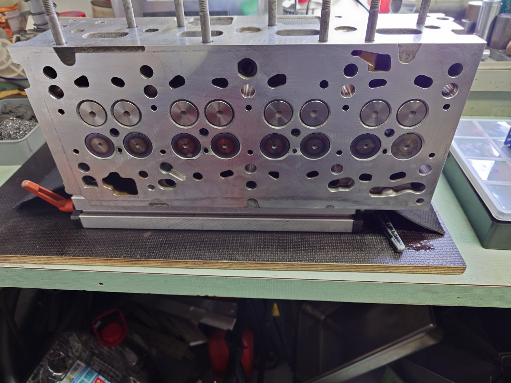

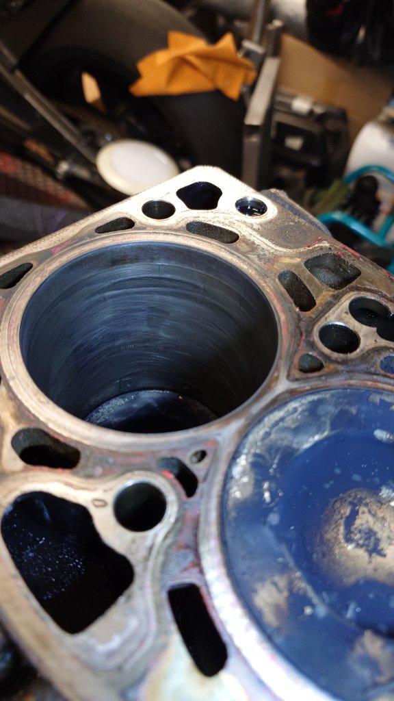

Mittlerweile habe ich Zeit gefunden mein Motor auszubauen und mich an die Revision nach 440Tkm zu machen.
Motor ist noch ganz gut gelaufen,nur das Problem mit dem Öldruck bei Vollast,selbst mit nagelneuen Ölpumpe ist geblieben :?
Jetzt wundert mich dass auch nicht mehr....siehe Bilder im Anhang... Hauptlager sind hin, wie lange schon weiß ich nicht,wundert mich schon noch das er so lange noch gefahren ist.
Die Welle ist leicht eingelaufen und ich werde ihr Übermaß Lager gönnen, sowie Übermaß Kolben einbauen... Verschleiß war wirklich noch erträglich...bis auf die Lager....
AGR Schrott hat Ansaugrohr und Kanäle entsprechend zu gefüllt trotz Langstrecke....
Ventile und Führungen mache ich auch gleich neu.
Am Getriebe kommen noch neue Antriebswelle Hülsen im Differenzial rein.
Na ja wird schon :D
Jetzt viel Spaß bei den Bildern,die Späne habe ich bis jetzt aufbewahrt......doch kein Turbo Abrieb gewesen....
Schöne Grüße Tomi

Hi,ich habe es geschrieben und Bild rein gestellt... Hauptlager Nr 4(3und 2) auch kaputt....die Späne sind von dem Lager. Verstopfung keine... einfach bei Vollast zu viel Öl an den Lagern durch gedruckt.... immerhin ist er über 100tkm trotzdem so gelaufen...da war turbo bzw Leitung kaputt... vermutlich...der ganzer Unterboden verspritzt gewesen. Warum gerade Lager Nr 4...? Kann ich euch sagen, genau dort ist die Bohrung zu der Öl Druckleitung vom turbo 8) ...
Bin fast fertig mit Revision, gerade am zusammen bauen... nächsten Samstag soll er wieder rein.
Schöne Grüße an alle
Wenn ich Zeit finde mache ich ein Bericht dazu... Differenzial habe ich auch noch gemacht....
