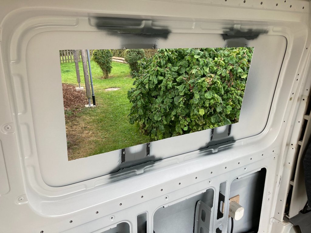

wir würden gerne ein möglichst großes Fenster in unseren noch Transporter einbauen.
Die Position wäre links hinter dem Fahrersitz, gegenüber der Schiebetüre (Foto 2).
Entschieden haben wir uns für das Carbest Ausstellfenster RW Style, 1450x550mm.
Leider passt die Länge von 1450mm (eher 1500mm) nicht in die dafür vorgesehene Mulde.
Unsere Idee wäre, die Aussparung so herauszutrennen, dass der Konter-Holzrahmen für das Fenster ausreichend Platz hat.
Platzprobleme haben wir nur in der Länge, in der Höhe ist genug Platz.
Dazu könnte man entweder "nur" die linke Seite des Bleches heraustrennen (wie auf dem Foto 1 angezeichnet),
oder aber das Maß auf die linke und rechte Seite verteilen und beidseitig heraustrennen.
Ob das grob fahrlässig ist, weiß ich leider nicht ... was meint Ihr ?
Ich denke das Fenster wird auch nochmal Stabilität bringen.
Falls die Stabilität trotzdem leiden sollte, kann man das bestimmt noch anderweitig ausgleichen.
Ich meine, wenn die Wandverkleidung mal sitzt und alles stabil ist, juckt das doch keinen mehr, oder ?
Hat jemand Erfahrung und kann uns hierzu ein paar Tipps geben ?
Danke vorab und LG

ich würde auf keinen Fall größere Ausschnitte machen als der Platz innerhalb der Holmen ist. Also nur so groß wie das reine Blech ohne Verstärkung.
Wenn Du die Holmen zerschneidest, zerschneidest Du deinen Rahmen. Mit anderen Worten, ohne massive Verstärkungen klappt Dir unter Umständen die Wand ein.
Das sollte wenn dann vom Fachmann gemacht werden. Schau mal in den Aufbaurichtlinen von VW nach was sie dazu schreiben.
Was die Stabilität des Fenstern betrifft ist das im Vergleich zu dem was Du raustrennen willst ein Streichholz.

Hallo und danke für deine flotte Antwort.
Naja, sonderlich stabil ist das gekennzeichnete Blech nicht.
Ich kann mir nicht vorstellen, dass dieses sonderlich viel zur Stabilität beiträgt.
Da wirkt alleine der Fensterrahmen ohne Holzrahmen deutlich stabiler

von dem Holm würde ich die Finger lassen. Das wäre ein Eingriff in die tragende Struktur vom Fahrzeug.
Was du rausnehmen kannst, ist das Flatterblech in dem Ausschnitt.

Wie hier schon geschrieben, das Heraustrennen von Blech aus der Karosserie kann die Stabilität des Fahrzeugs beeinträchtigen, da die Karosserie als Ganzes eine tragende Rolle spielt. Wenn du den Ausschnitt vergrößerst, insbesondere in der Länge, ist Vorsicht geboten. Selbst wenn es zunächst zu funktionieren scheint, auf Dauer würde ich befürchten, dass irgendwas nachgibt. Aus meiner Sicht besser ein kleineres Fenster.

Mit deinem Vorhaben würdest du die C-Säule schwächen, das geht nur wenn du den Rahmen durch andere Maßnahmen wieder verstärkst und dann noch eine Abnahme vom TÜV hast, die C-Säule trägt auch das Dach. Der Fensterrahmen reicht dazu wohl nicht aus.
Daher lass das dann von einem zugelassen Karosseriebaubetrieb vornehmen mit einer Rechnung und der Erklärung das die Aufbaurichtlinien beachtet wurde. Dann damit zum TÜV und abnehmen lassen.

Fahrzeugbauer gleichen solche Vorhaben einfach mit den Ausbaurichtlinien ab und überlegen dann, ob das wirtschaftlich vertretbar ist. Denn machbar ist Vieles, wenn man das Know-How und Können mitbringt.
In diesem Fall...no way!

Wenn man sich die Verkaufsfahrzeuge als Beispiel nimmt, die auf der ganzen Seite eine Verkaufsöffnung haben, dann gibt es schon einen Weg, der aber wohl dann sehr teuer wird um ca. 10 cm mehr Fensterlänge zu haben.
Und genau da wird es wohl unwirtschaftlich ....

Dass das Fenster Stabilität bringt ist leider in diesem Fall Wunschdenken.

Schöner Slide-Outasap hat geschrieben: 28 Jan 2025 12:48 Ich habe in diesem Tread nochmal nach gelesen, der hat C- und D-Säule in Ruhe gelassen ....
Hätte ich nicht gemacht, gerade in dem Bereich nicht.
Vielleicht ist das als Straßenfahrzeug ok, aber die Zelle ist so definitiv geschwächt und ausreichende Ersatzmaßnahmen sind das nach meiner Projekterfahrung mit diversen Sonderumbauten nicht.
Die gerade die Karosseriebereiche werden, wenn noch Beladung hinzu kommt, sehr belastet. Ich habe da schon Verformungen bei dem ein oder anderen Achleitner gesehen, auch wenn das eine andere Kategorie ist.

Bist Du immernoch davon überzeugt das der Fenster/Holzrahmen mehr Stabilität als ein gekantetes Blech bietet?
Ein Kastenwagen ist eine Selbsttragende Karosserie. Das bedeutet, wie der Name schon sagt, das sie sich selbst trägt und nicht auf einem Rahmen aufgesetzt ist. Die Karosserie ist also auch der Rahmen und diesen möchtest Du mit deinem Festerausschnitt beschneiden und damit schwächen.

Guten Tag zusammen,
nach langer Recherche und einigen Telefonaten, haben wir uns dazu entschlossen, das besagte Fenster wieder zurück zu schicken.
Zu schade, aber es hat sich gezeigt, dass der nötige Aufwand deutlich zu hoch wäre !
Danke für eure Mithilfe, jetzt wirds halt doch ein kleineres
