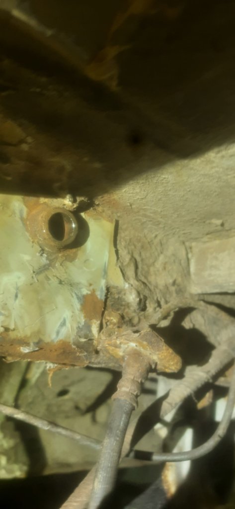

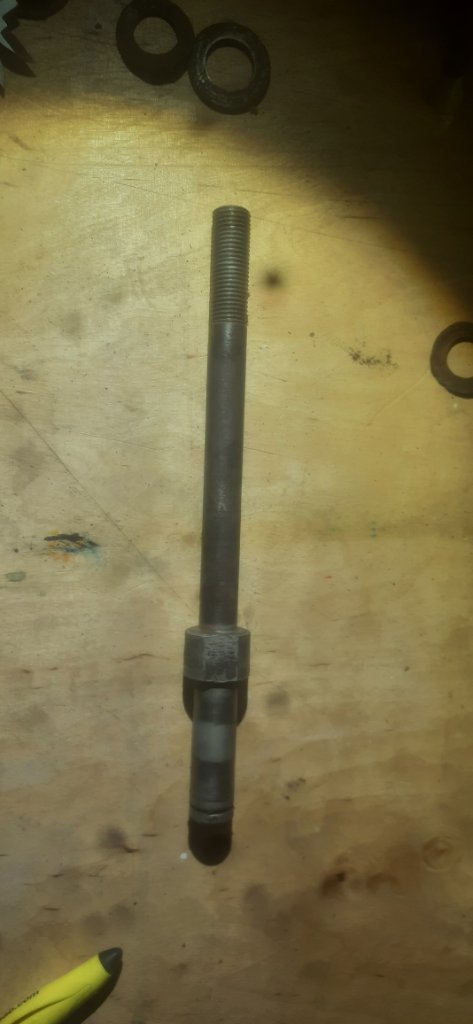

So, Update. Der Bolzen ist übrigens keine genormte Schraube, sondern ein spezielles Teil, da hängt ja auch die Bremskraftregelung dran, ich hab mal ein Bild angehängt. Der Durchmesser beträgt an zwei Stellen und 90° zueinander gemessen 13,9 - 14,0 mm, der ist also in Ordnung.
Die Buchse im Rahmen allerdings... ausgeschlagen. Etwas merkwürdig, weil die Schweißnähte nicht verformt aussehen. Jedenfalls, wie folgt gemessen:
  • Innen: Senkrecht: 14,7 mm | Horizontal: 15,0 mm
  • Außen: Senkrecht: 14,8 mm | Horizontal: 14,8 mm
Das wird also immer wackeln. Irgendwelche Tipps? Kann man das "buchsen", oder gleich rausschneiden und eine neue Buchse einschweißen? Hat das schonmal jemand gemacht? Schweißen kann ich, das ist nicht das Problem.

Normalerweise muss es so sein, dass der Bolzen mit der Mutter festgezogen wird und dann auch fest ist. Dafür ist der Durchmesser der Bohrung relativ egal. Die Rohrdurchführung im Rahmen ist nur dafür da dass sich beim Festziehen des Bolzen der Rahmen nicht zusammenzieht. Dass die Rohrdurchführung bei dir nicht mehr exakt rund ist kann einerseits am Einschweißen liegen (Verzug durch Wärme) oder daran dass der Bolzen lose war und das Rohr sich ausgearbeitet hat. Wenn du den Bolzen jetzt so einbaust dass du ihn ordentlich festziehen kannst, evtl. durch unterlegen einer passenden Scheibe, ist der Fall gelöst.

Auf der anderen Seite sieht es ähnlich aus, nur dass die Buchse (oder Hülse, wie auch immer) nur halb umlaufend eingeschweißt ist. Das Spiel beträgt wie ich schon geschrieben habe in der Senkrechten 0,8 mm und in der Horizontalen ebenfalls. Gemessen etwa 2 cm in der Buchse, nach außen hin wird das Spiel logischerweise größer.
... hier stand noch mehr, aber zwischenzeitlich kam pappas Beitrag - auch dir danke dafür! Dann probiere ich es nochmal aus mit alles gründlich reinigen, Gewinde leicht ölen und mit dem vorgeschriebenen Drehmoment anziehen. Werde dann nochmal berichten.
Etwas merkwürdig, dass der Bohrungsdurchmesser egal ist - wird einfach angenommen, dass der Bolzen sich immer sozusagen "oben" an der Buchse stützt und sowieso nicht bewegt?
Verzeiht die die vielleicht blöden, ich will das gut verstehen und direkt richtig machen. Mein Spezialgebiet ist viel mehr die Schweißtechnik als Fahrzeugtechnik :)

Ok, ganz egal ist der Durchmesser natürlich nicht. Er ist bei solchen Konstruktionen so gewählt, dass der Bolzen immer leicht ins Rohr rein geht. Dabei haben Rohr und Bolzen Fertigungstoleranzen, die schon im Neuzustand zu einem gewissen Spiel führen. Dieses Spiel ist aber egal, da die Verbindung nicht über den Formschluss (Bolzen im Rohr) sondern über den Kraftschluss (Anzugsdrehmoment des Bolzens) halten soll. Die Kräfte die der Stoßdämpfer in diese Konstruktion einleitet sind ja tatsächlich eher gering.
Und richtig, der Bolzen darf sich nicht bewegen. Die kleinen Lageänderungen die der Stoßdämpfer an seinen Befestigungspunkten macht werden durch die Gummibuchsen im Dämpfer ausgeglichen.

Hallo zusammen, vielen Dank nochmal an alle für die Tips und Hinweise! Tatsächich war ich wohl etwas voreilig - der Bolzen hat zwar definitiv Spiel, aber nachdem ich den Dämpfer probeweise wieder eingebaut und die Mutter ordentlich angezogen hatte, hat der Dämpfer immerhin nicht mehr gewackelt. Ich dachte, das sei alles fest angezogen, weil die Mutter einen recht hohen Widerstand auf dem Bolzengewinde hat. Kann also so bleiben? Ansonsten schaue ich, dass ich das irgendwie mit einem besonders dünnen Blech ausgleiche, sodass da nichts mehr stark wackeln und Schläge auf die Buchse wirken können.
