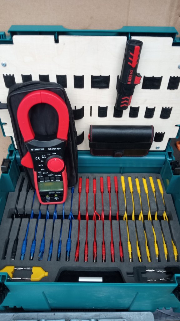

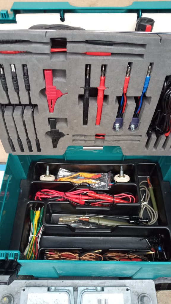

Habe mir vor einigen Tagen vorgenommen in Sachen Werkzeug und Elektrik etwas Ordnung zu schaffen.
Einen Satz Prüfkabel im Netz bestellt, ein neues Multimeter mit Induktivzange dazu und das Ganze
sauber und ordentlich in einem Makita Makpac verstaut. :D

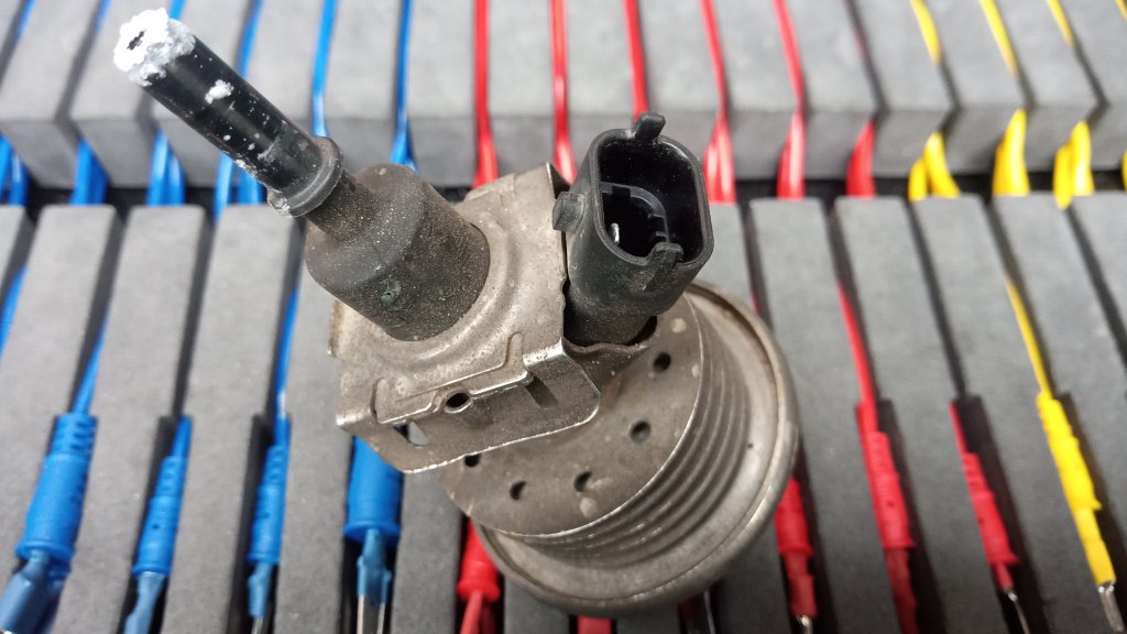

Da war es nun schon fast eine Riesenfreude das AdBlue-Dosierventil durchzumessen und sicher als defekt
zu erkennen. Neuteil ist drin, Fehlercode gelöscht und das Auto piepst mich nicht mehr nervend an,
wenn ich die Zündung einschalte. :)
Auch wenn der Ali die Dosierventile für ´nen guten Zwanziger raushaut, konnte ich mich an dieser Stelle
nicht dafür begeistern. So ist es wieder Bosch original geworden. Was über 430.000km gehalten hat, kann
nicht ganz schlecht sein. Und auf einen erneuten Defekt auf einer Reise wegen einem Chinaimport habe an
dieser Stelle doch keine Lust.

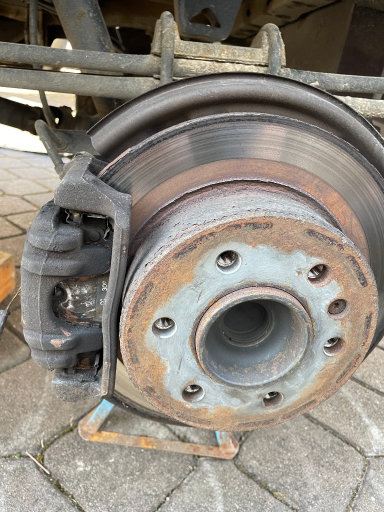

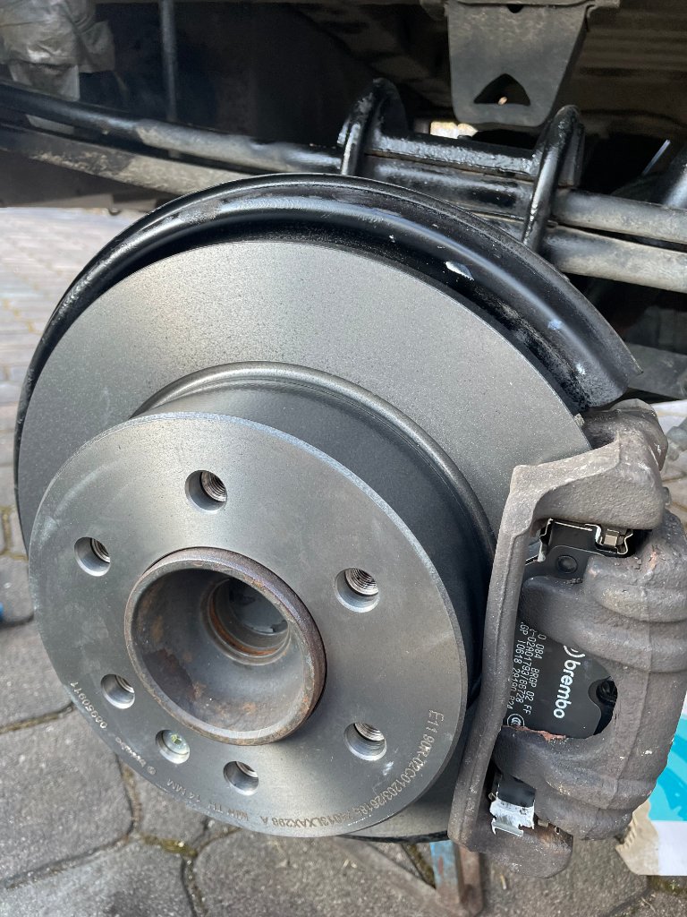

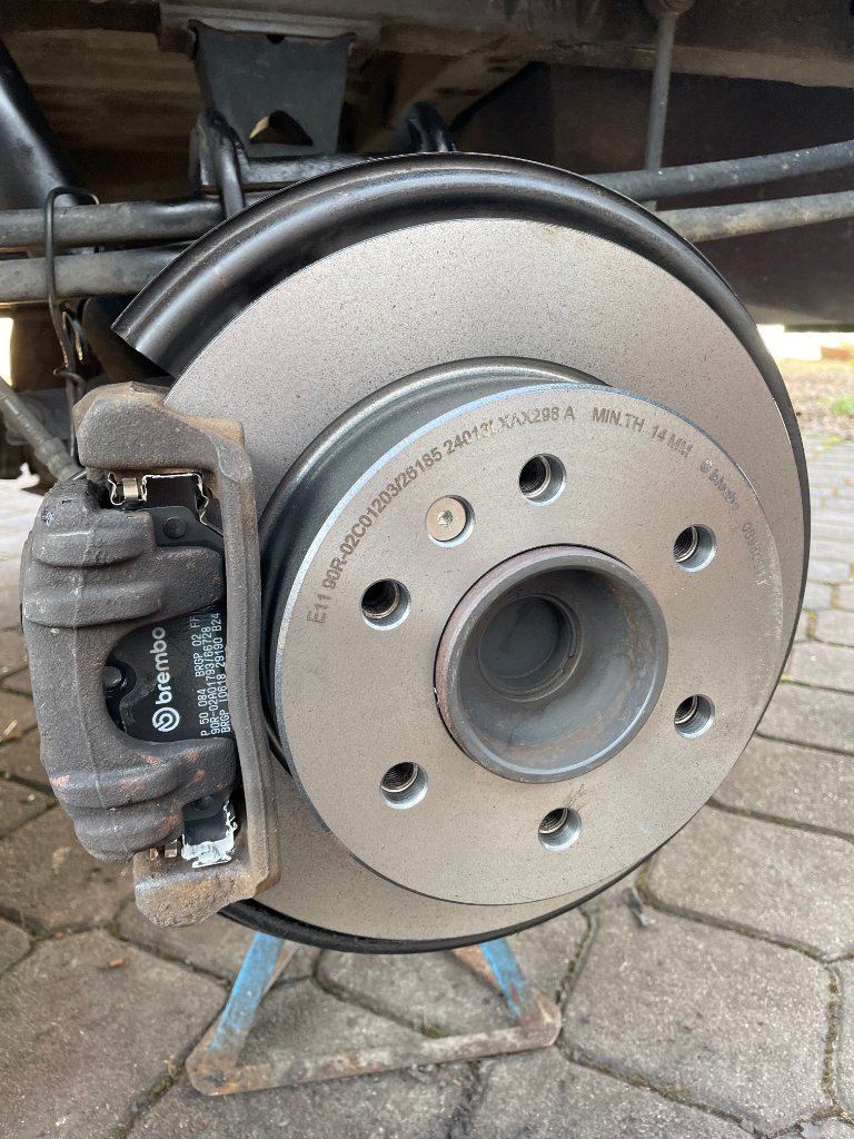

da es heute in Bayern relativ warm war, gleich mal den Tag genutzt und bei knapp 150 tkm die hinteren Bremsen neu gemacht:
die Handbremsbeläge waren nur noch in Resten vorhanden
so, nun ist alles wieder schick :)

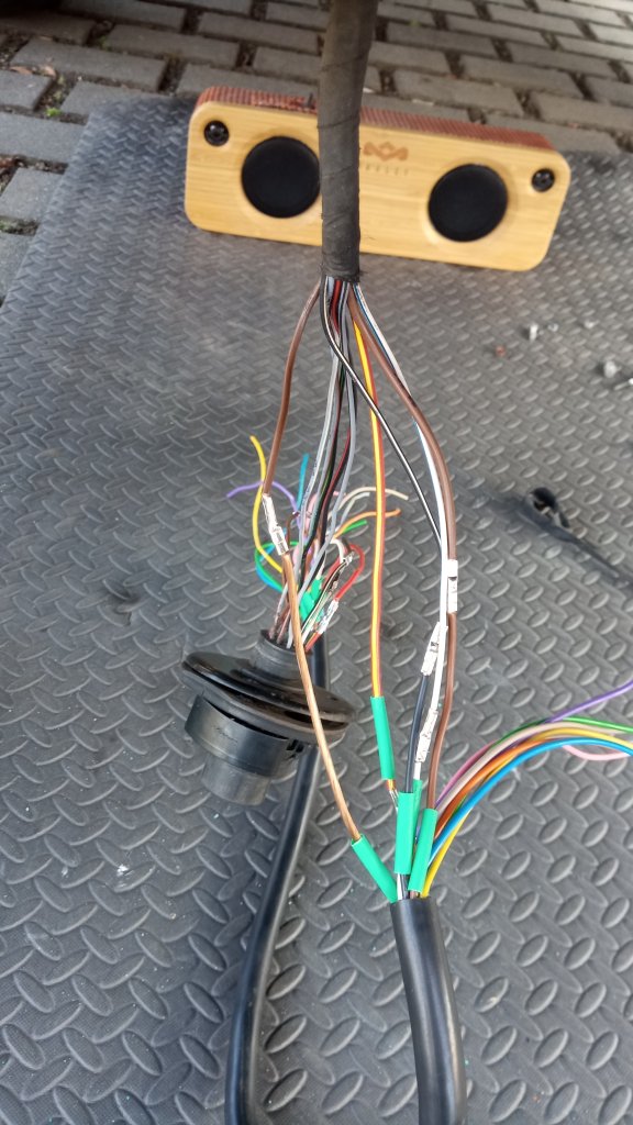

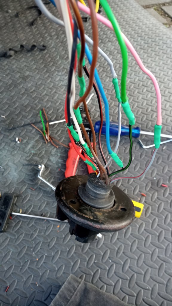

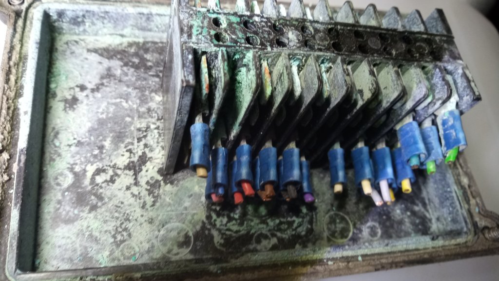

Seit einigen Tagen denkt mein Auto, dass es einen Anhänger ziehen würde.
Jedenfalls kommen lustige Meldungen zu Fehlern an der Beleuchtungsanlage
des Anhängers in der KI-Anzeige. Ich habe mich vergewissert, dass tatsächlich
kein Anhänger am Auto hängt. Also musste es einen anderen Grund haben...
Ich hatte beim Umbau der Anhängerkupplung das Kabel des E-Satzes verlängert.
Dazu hatte ich die ganzen Strippen in einem Klemmenkasten der Fa. Herth+Buss
zusammengeführt. Also sollte das ja funktionieren, wenn das Ding sogar mit IP69
gelistet ist. Doch leider weit gefehlt. Deckel auf, gleich nass geworden und dann
jede Menge grünen Gammel entdeckt. Also raus damit! :evil:
Edelschrott
Edelschrott
Dann alle Kabel (diesmal ohne den Kasten) verbunden, d.h. crimpen, zusätzlich
verlöten (sicher ist sicher), Schrumpfschlauch, Gewebeisolierband und noch 2mal
Isolierband...
Viele bunte Kabel und etwas gute Musik...
... wird so langsam.
Unzählige Tracks später war die AHK-Steckdose dann wieder am Fahrzeug. :)
