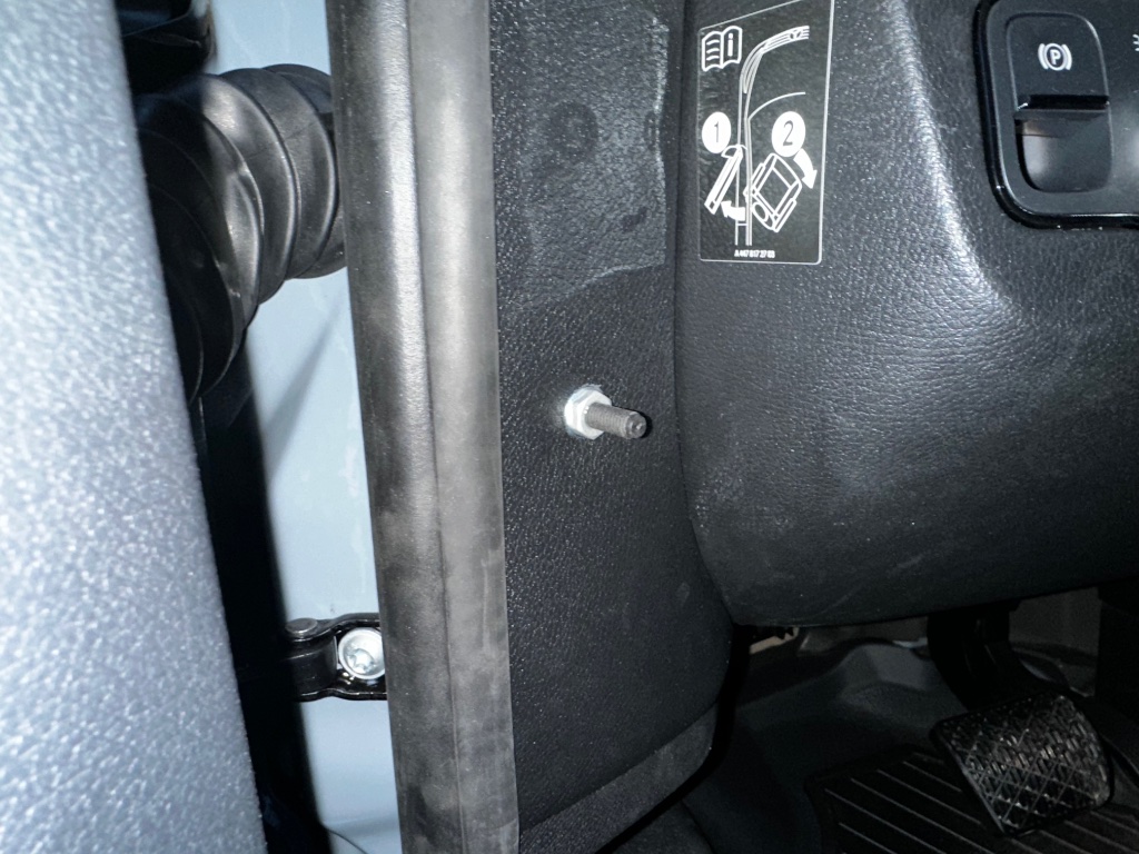

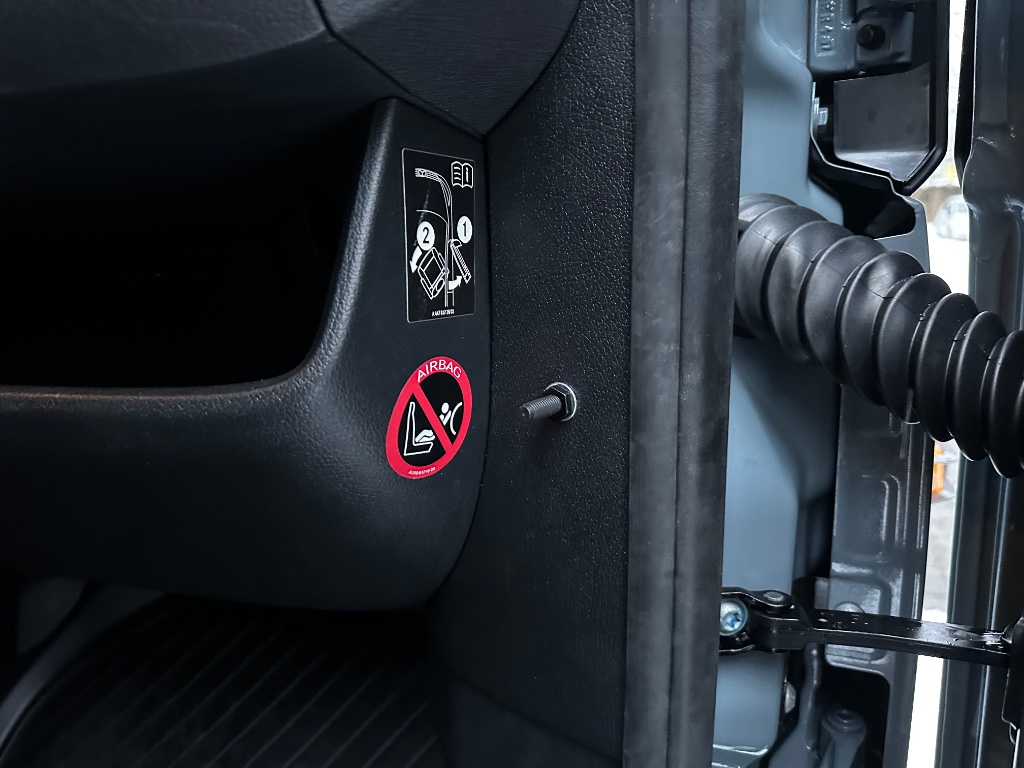

Das erste sind die Kontakte an der Fahrer- und Beifahrertür.
Mal lustig eine Schraube in der Verkleidung gedreht:
mal mit schwarzer Mutter...
mal mit silberner Mutter...

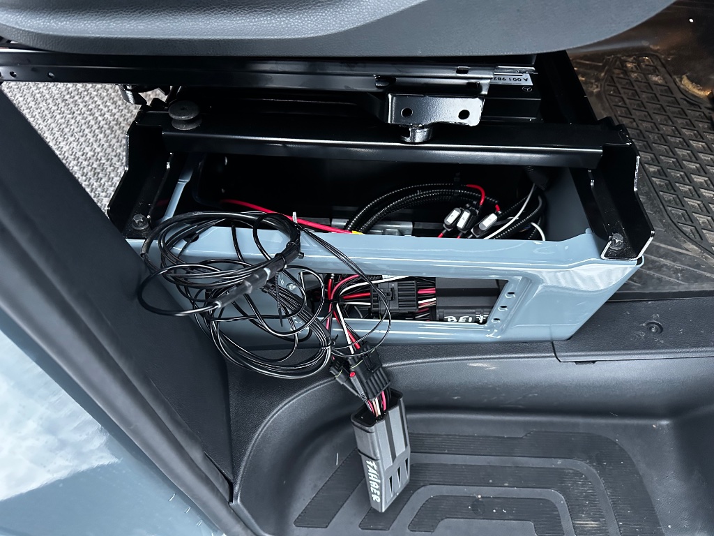

Trotzt Ansage das die Aufbaubatterie noch getauscht wird, und sich dann hier die Starkstrom-Busbar´s etablieren, haben die "Alles" unter den Beifahrersitz geworfen.

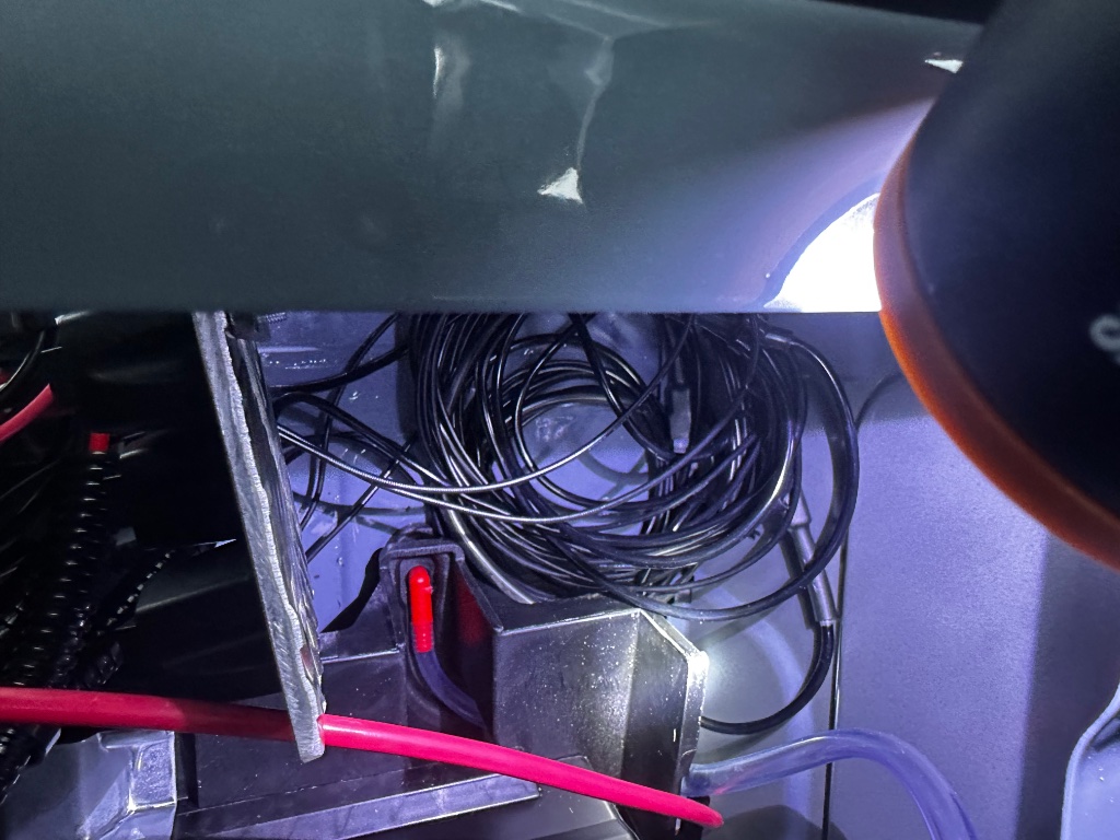

Die Steuergeräte fliegen da einfach lose rum:
genau so wie die Kabel:

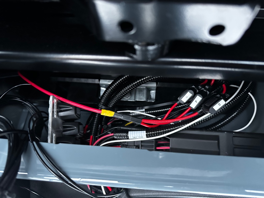

Der absolute Hammer für mich, die Absicherung. Statt die Sicherungsplätze die im Sprinter dafür zur Verfügung stehen zu nutzen, wurde ein vlt. 2qm auf die Aufbaubatteire geklemmt und dann eine lustige Sicherungsverteilung mit 3x1qm zusammen gekrimpt.
Ich weiß nicht, bin ich zu anspruchsvoll? Ich kann mir im Leben nicht vorstellen, das dies die Praxis einer Fachfirma für Verkabelungen in KFZ sind.

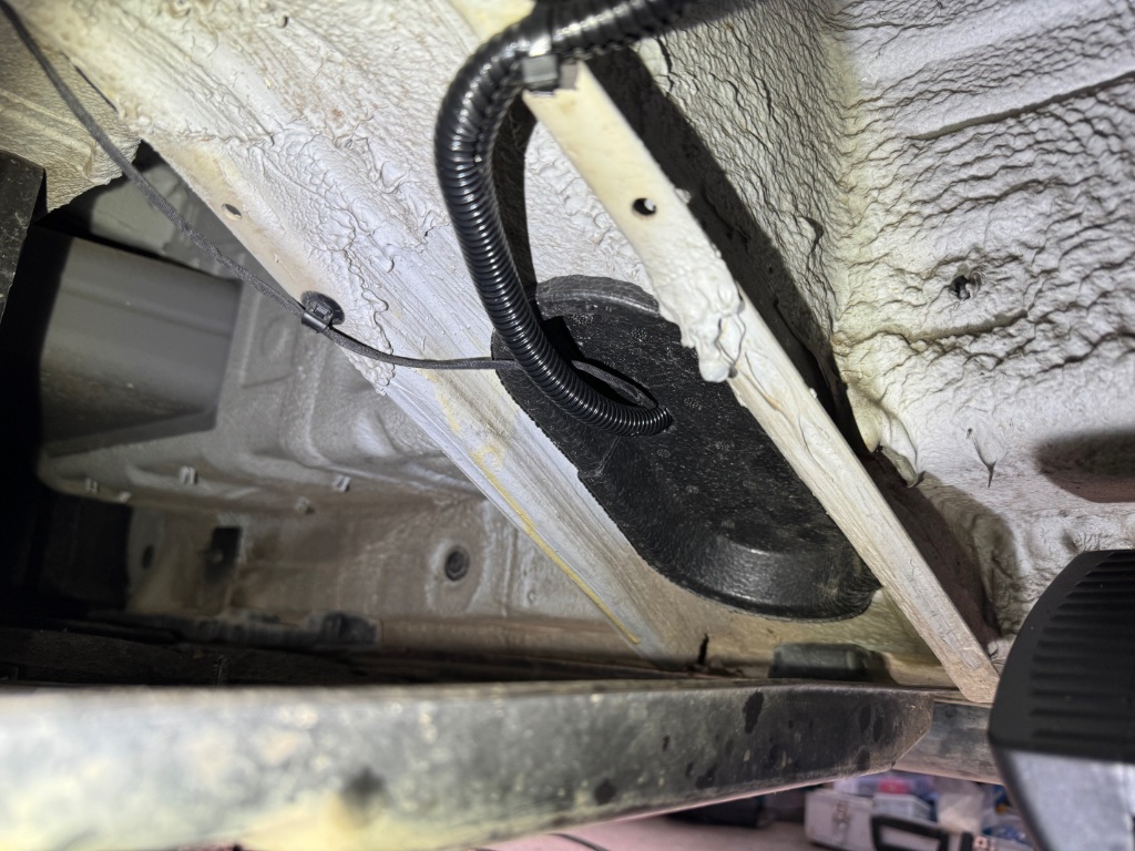

Das sieht aus wie gebastelt. Zu erwähnen wäre noch, das die Kabel die zur Beleuchtung der Stufe unter dem Fahrzeug gehen, mit Panzertape befestigt sind. Oder zum Beisspiel das die Kabelrohre nicht mal verschlossen wurden, oder richtig an der Karosse befestigt worden sind.

Das mit der „Schraube“ in der Verkleidung geht in Ordnung - das Ding ist aus Kunststoff und eigentlich der „Magnetschalter“. An der Schiebetür lässt sich das besser/schöner/unauffälliger realisieren. Die unterschiedlichen Muttern sind natürlich nicht so schön. Nimm nen schwarzen Edding und mach die Silberne auch schwarz
Der Rest ist einfach nur SCHLIMM - erst recht, wenn man dafür bezahlen soll!
Ich hab nur die Stufe an der Schiebetür und den Einbau selbst erledigt - wenn ich so etwas sehe, weiß ich auch warum. Will in Deinem Fall gar nicht wissen, wie von unten in den Innenraum gegangen wurde - das ist nämlich auch eine nette Fummelei.
Im Anhang mal ein Bild, wo und wie ich mit dem Kabel lang bin - es ist das Riffelrohr.

Die müssen auch wie du in der B Säule runter gegangen sein, die Verkleidung der selbigen haben sie jedenfalls nicht sauber wieder montiert. (Siehe Bild mit Türgummi an B Säulenverkleidung))

Ja durch die B-Säule ist klar - was Anderes gibt der original Kabelbaum auch nicht her - aber da kommt man nicht sooo einfach durch - da muss ein „Füllsteg“ drinnen durchtrennt werden und der ist widerspenstighljube hat geschrieben: 14 Feb 2025 19:15 Die müssen auch wie du in der B Säule runter gegangen sein, die Verkleidung der selbigen haben sie jedenfalls nicht sauber wieder montiert. (Siehe Bild mit Türgummi an B Säulenverkleidung))
Re: Eure Meinung Montage alphadynamik ETB
...wenn jemand ein Kabel mit Panzertape auf den Unterboden klebt, beweist er einfach nur seine grenzenlose Dummheit

Das sie die aufgerollten original Kabel nicht kürzen wollten ist das einzige was ich dabei noch verstehe. Kann auch ein Garantie Problem sein das sie da nicht ran gehen. War sicher auch besser so..... Die Steuergeräte haben sie sicher nur nicht befestigt weil du ja noch mehr in die Sitzkonsole bauen wolltest

Das es insgesamt Pfusch ist, steht außer Frage, aber das mit den „Schrauben“ geht eben nicht.Sprinter_213_CDI hat geschrieben: 15 Feb 2025 10:14MoinMopedfahrer hat geschrieben: 15 Feb 2025 00:21 ... was du für diesen professionellen Einbau bezahlen musstest?
Das ist Pfusch .
Die Schrauben könnten kürzer sein und mit Hutmutter abgerundet werden. Lose Kabel geht gar nicht !
Unbedingt Rückmeldung an alphadynamik und berichten. Nicht zu empfehlen! Über Google Bewertung nachdenken.
Das sind (wie schon geschrieben) Kunststoffteile, mit einem magnetischen „Innenleben“ (Magnetschalter). Auf der Gegenseite kommt beim Schließen der Tür eine Schraube in die Nähe dieses Bolzens und betätigt so den Schalter. Würde man da ne Hutmutter drauf machen, wäre der Schalter „blockiert“.

Ja verstehe deine Einschätzung. Zur Aufklärung: ich hatte darum gebeten die Beifahrerbox auszulassen. Einmal hatte ich darum gebeten a) sich an die Einbauvorschriften von MB zu halten, heißt sich an die vorgegebenen Abgänge und Sicherungspunkte zu halten, und b) nicht in die Beifahrerbox zu gehen, da hier nicht nur die Batterie sondern auch der Abgang zur Elektrobox, also Busbar, Absicherungen, Ausschalter etabliert werden soll.Eisbär hat geschrieben: 14 Feb 2025 21:38 Das sie die aufgerollten original Kabel nicht kürzen wollten ist das einzige was ich dabei noch verstehe. Kann auch ein Garantie Problem sein das sie da nicht ran gehen. War sicher auch besser so..... Die Steuergeräte haben sie sicher nur nicht befestigt weil du ja noch mehr in die Sitzkonsole bauen wolltest.
Jetzt ist es eher gut das die Kabel nicht gekürzt sind.
