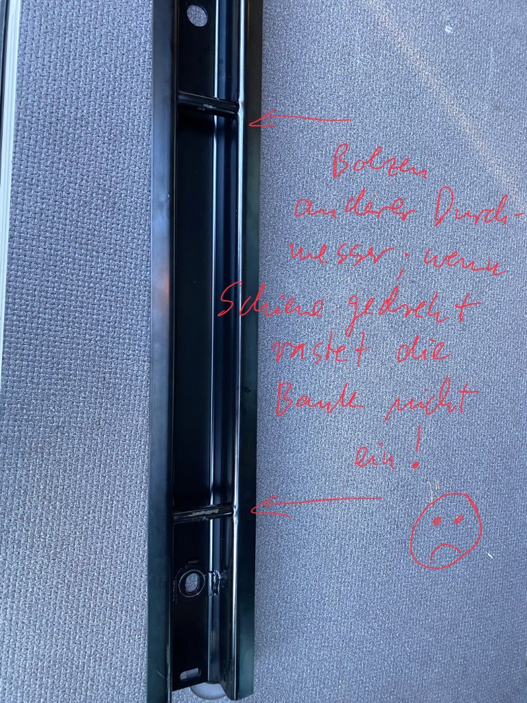

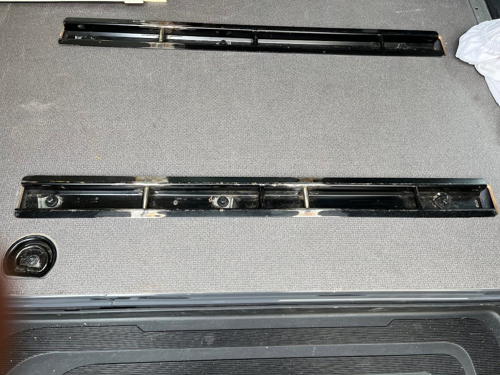

Ich habe mit Kombi Boden. Die 2. Sitzreihe ist viel zu weit an den Vordersitzen dran, so dass da kein Tisch reinpasst. Ich habe die Sitzschiene ausgebaut und wollte die umdrehen, so dass die Sitzreihe ca. 35cm nach hinten kommt. Geht aber nicht. Passt vom Lochraster am Boden nicht und vor allem sind die Bolzen in der Sitzschiene unterschiedlich im Durchmesser, so dass der Sitz nicht mehr einrastet.
Den Holzboden habe ich noch nicht ausgebaut da er an der Schiebetür verklebt ist.

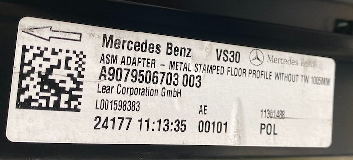

Ja, genau, nur eine 2er Sitzbank hinten. Ja, andere Schienen dachte ich auch, aber der MB Ersatzteilservice bzw. auch der Verkauf geben keinerlei Auskunft. Der Hersteller der Sitzschienen ist Lear Corp. Da gibt es nur eine Telefonzentrale, man wird nicht weiterverbunden. Email ist ins Leere gelaufen... Scheinbar gibt es die Sitzschienen in verschiedenen Laengen zwischen ca. 80cm und 154cm.du hast nur eine Sitzbank hinten ?

Ich muss wohl doch mal unter die Holzplatte schauen was da noch so an Muttern vorhanden ist...

Schau doch einfach von unten das Bodenblech an, denn die Muttern dürften ggf. drunter sein...mb2017 hat geschrieben: 14 Okt 2024 10:26

Also beim 906 sind die Gewinde in die Bodengruppe geschweißt. Die linke Seite liegt im Längsholm - da kommt man nicht gut ran.
(An die rechte Seite kommt man vom Unterboden aus ran.)
Ich hab bei uns ne Bank per Einzelabnahme mit ner selbstgebauten Befestigung abgenommen bekommen.
Ist ordentlich Aufwand, mit dem richtigen Prüfer geht es aber. (Vorher abklären!)
Wünsche gutes Gelingen...
