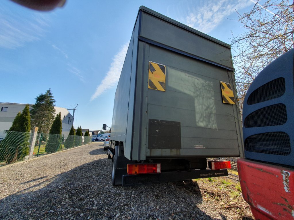

Die Heckstossstange wurde etwas nach hinten versetzt da diese zu weit hinten (Unterfahrschutz) war da der neue Aufbau etwas länger ist.

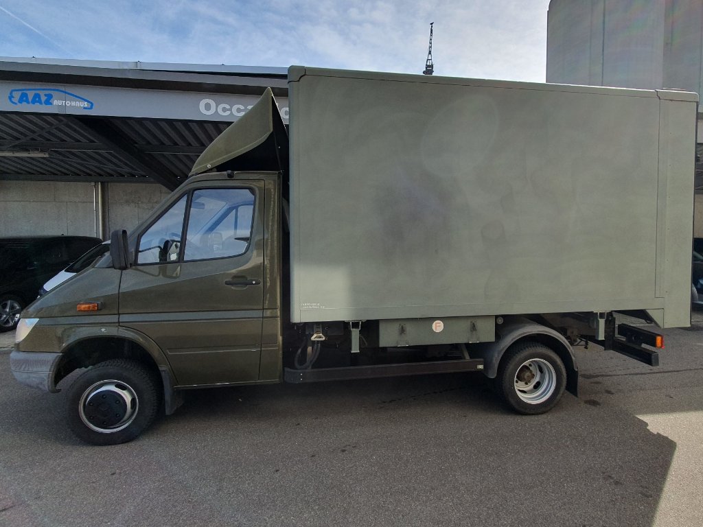

So stand der Sprinter nach dem Kauf da.
Mit einem Wechselsystem vom Aufbau der 1.1t auf die Waage brachte.

Die ursprüngliche Kiste war ein Wechselsystem welches mit Hilfsrahmen 1.1t wiegt und hinten eine Hebebühne hat.
Der neue Rahmen wurde an die bestehenden Laschen verbunden.
Hier sieht man noch den schweren Rahmen
