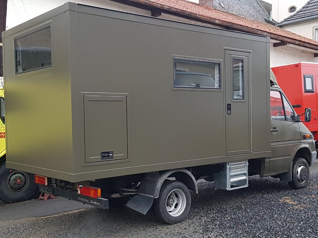

Wie bereits in der Vorstellung angekündigt möchte ich unser geplanter Ausbau und die fortschritte zeigen.
Die Kiste haben wir am 23. Dez abgeholt und war leider noch nicht ganz fertig.
Der Sprinter soll unser zukünftiges Reisemobil für den Winter und Wochenendtrip werden= Skandinavien mitte Dez. bis ende Januar. Der erste Start ist diesen Dez. geplant.
Leider kann ich noch nicht anfangen da noch eine Garantiearbeit ansteht. Hinten hat sich das GFK aussen von der Isolation etwas abgelöst (Handgrösse).

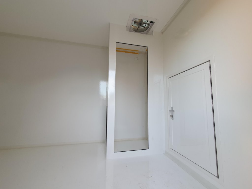

Die Duschtüre sowie die WC-Klappe wurde noch nicht installiert. Ich möchte zuerst alles erledigt haben bevor ich mit dem Ausbau beginne.
Die Drosselung von 90km/h wurde inzwischen entfernt.

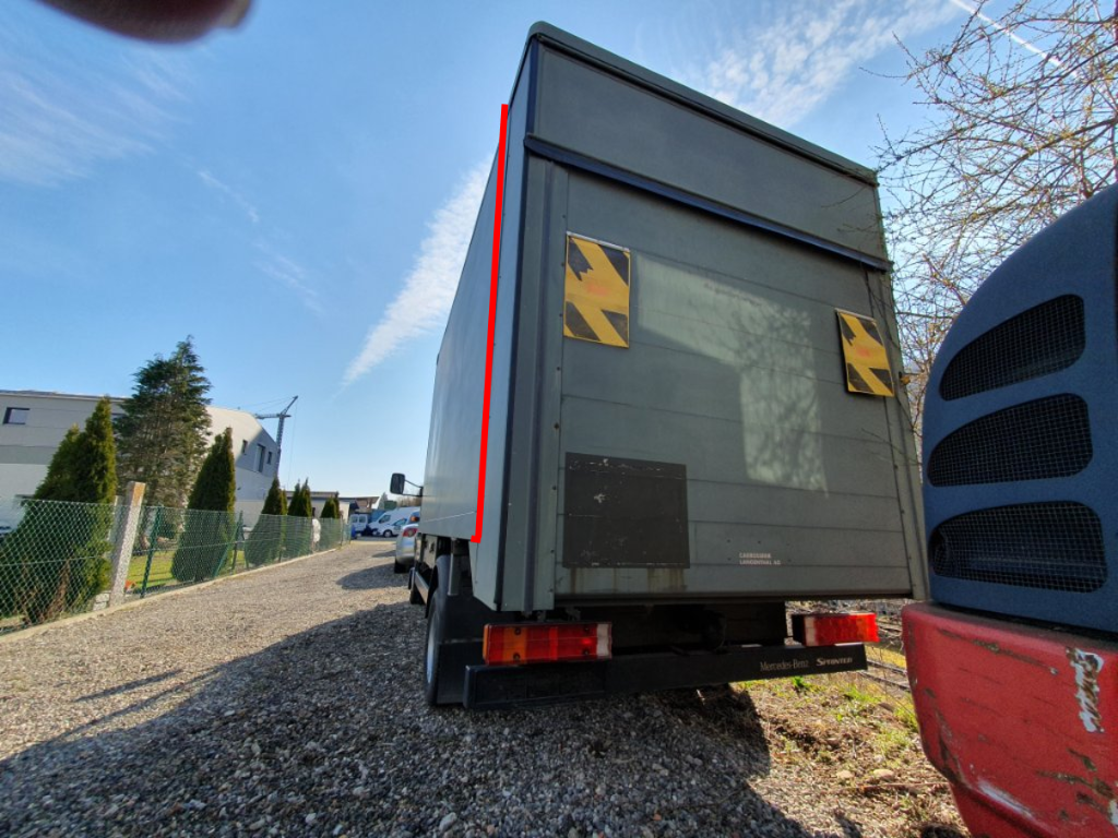

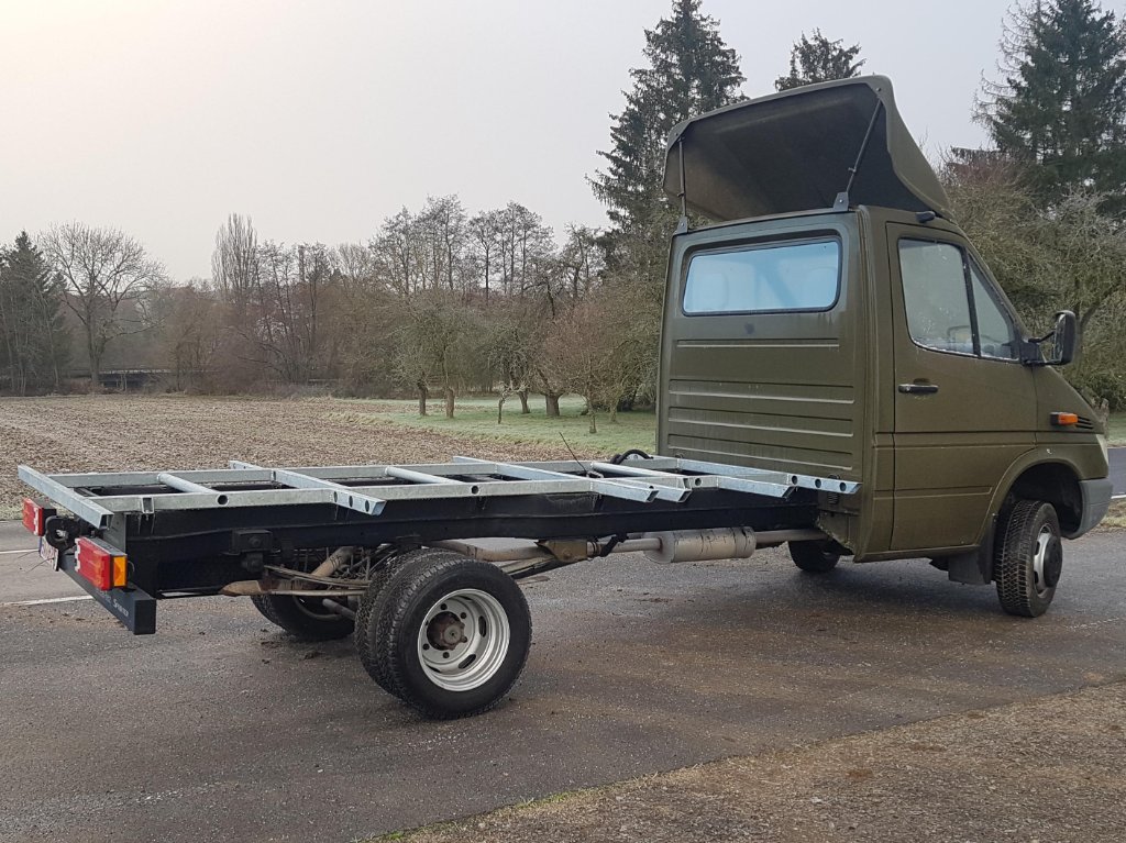

Die Heckstossstange wurde etwas nach hinten versetzt da diese zu weit hinten (Unterfahrschutz) war da der neue Aufbau etwas länger ist.

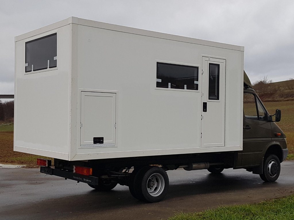

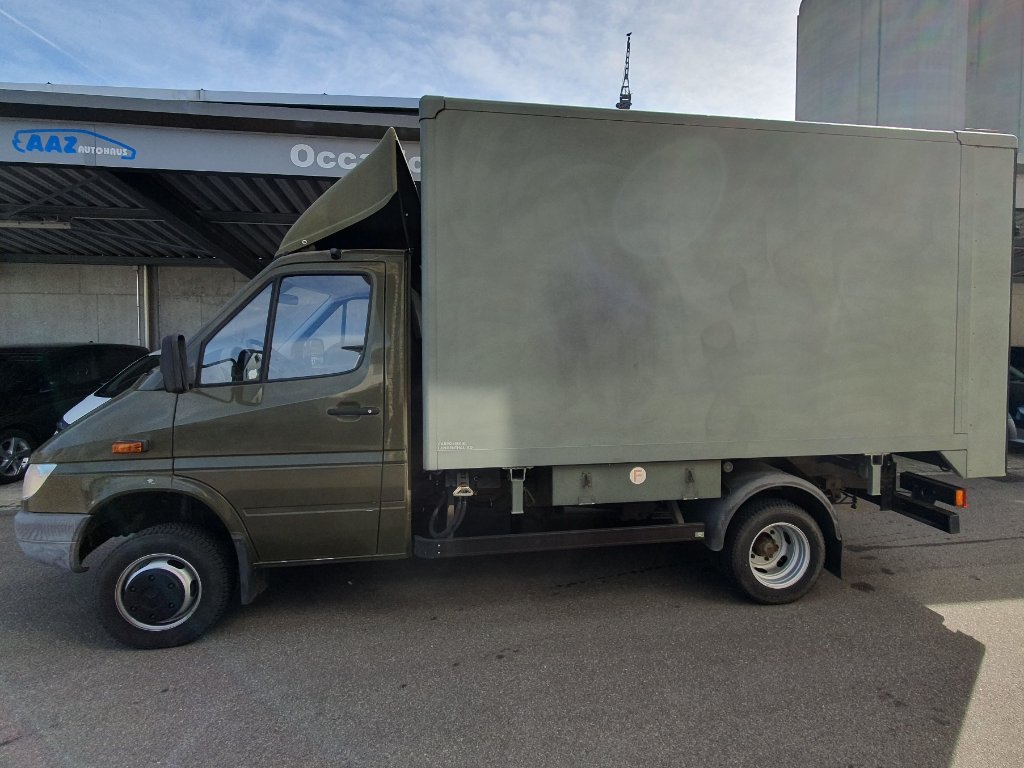

So stand der Sprinter nach dem Kauf da.
Mit einem Wechselsystem vom Aufbau der 1.1t auf die Waage brachte. Der neue Rahmen für den Aufbau. Die Kiste in der Entstehung.
Wände und Decke= 7cm / Boden 8cm - Isolation XPS
Länge 4.0m / Breite 2.20m / Höhe 2.15 (Aussenmasse)
Die höhe vom eingebauten Maxxfan nicht einbezogen. Farblich wie die Faust auf das Auge.

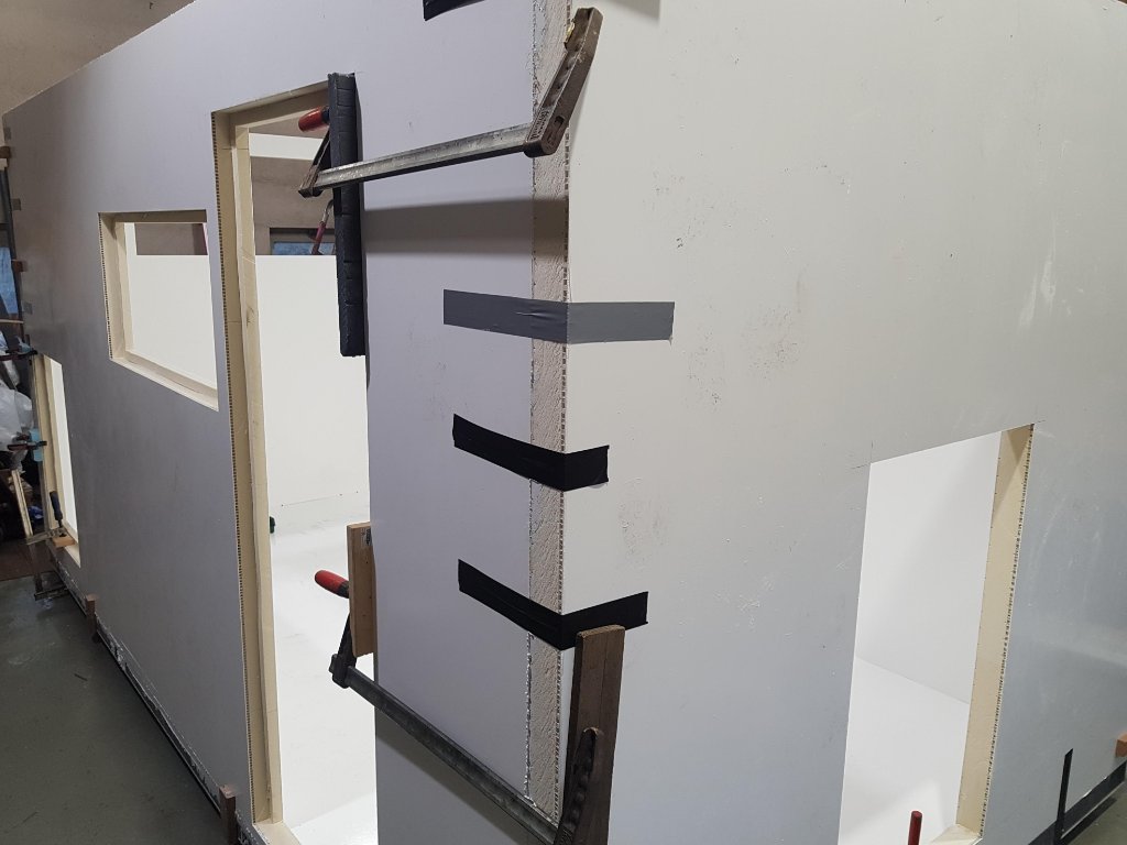

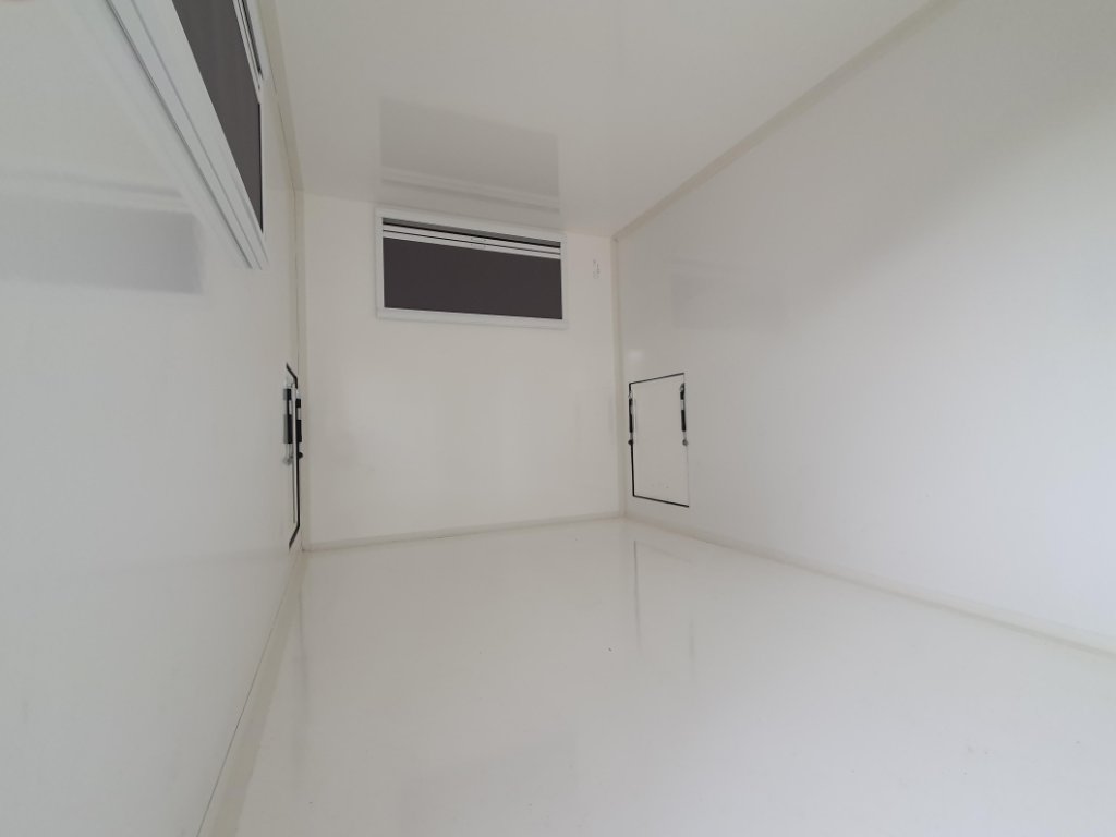

Ahhhhhhhhh schon viel besser. Jetzt sieht es noch nach einem leeren Blatt Papier aus.
Normalerweise werden innen keine Winkel verklebt aber ich wollte das so damit die Kiste besser hält, denn man weiss ja nie. Ein paar Eckdaten zum Ausbau:

- Duschboden ist auch noch nicht gelöst. Duschwanne ist aber das bestehende GFK.
- Was machen wir mit den noch sichtbaren weissen Wände wenn alles steht.
- Die Decke - GFK und Kondenswasserbildung. Wie löse ich dies oder eben mit was. Wird es überhaupt zum Problem?

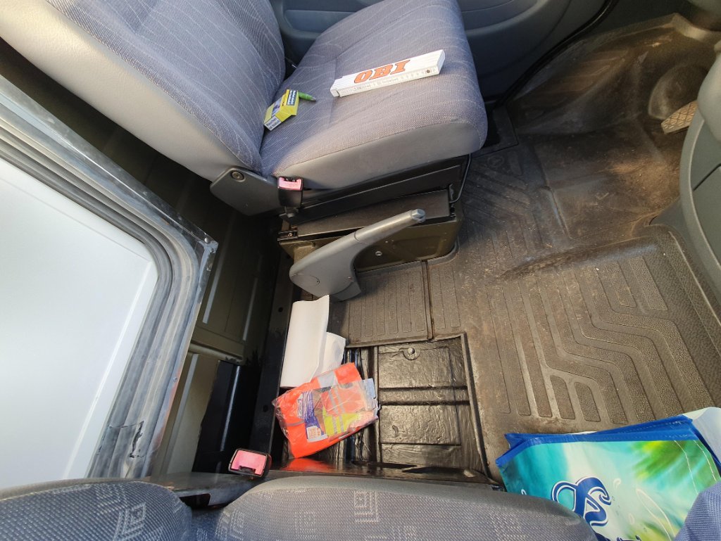

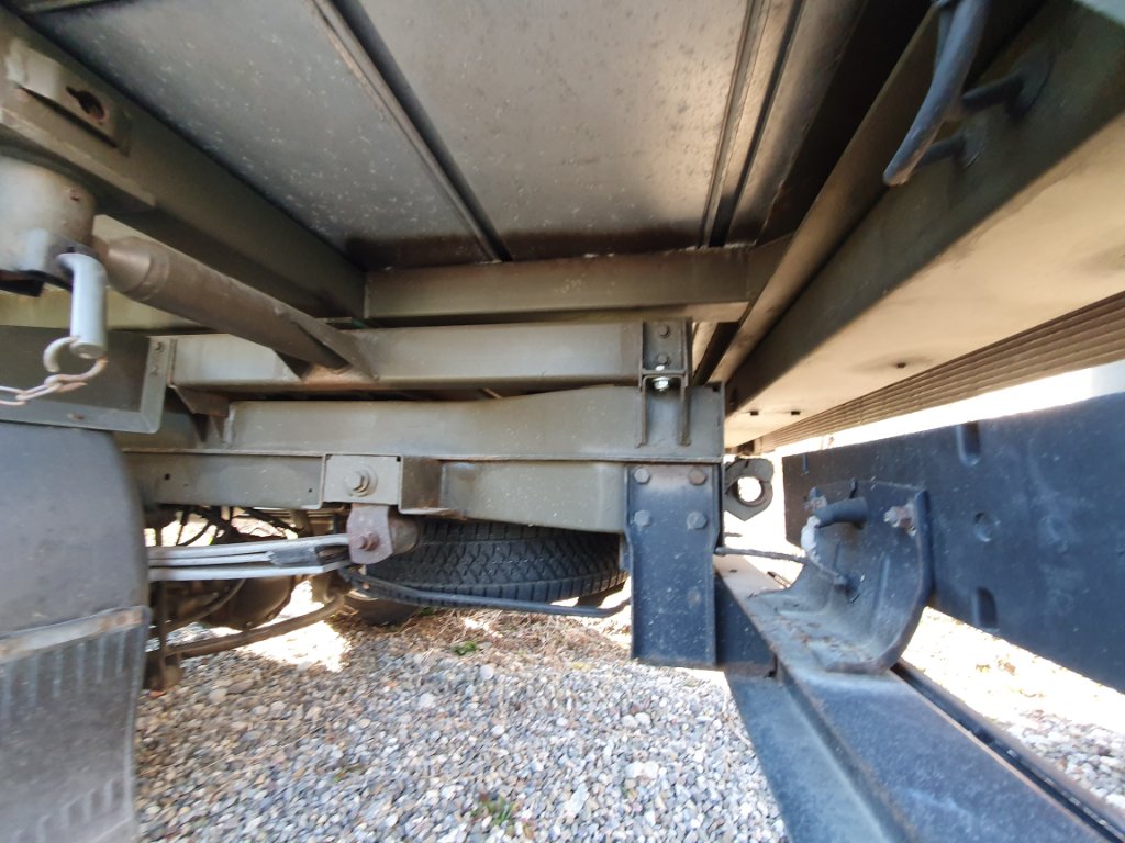

Hier noch ein Bild vom Sprinter im vorderen Teil der Kiste. Sobald ich die Achsgewichte habe weiss ich auch wie ich das Gewicht verteilen muss.
Geplant ist, dass die Batterien zwischen die Sitze kommen sollte.
Doppelsitzbank hab ich mit einem einer gewechselt. Nachtrag:

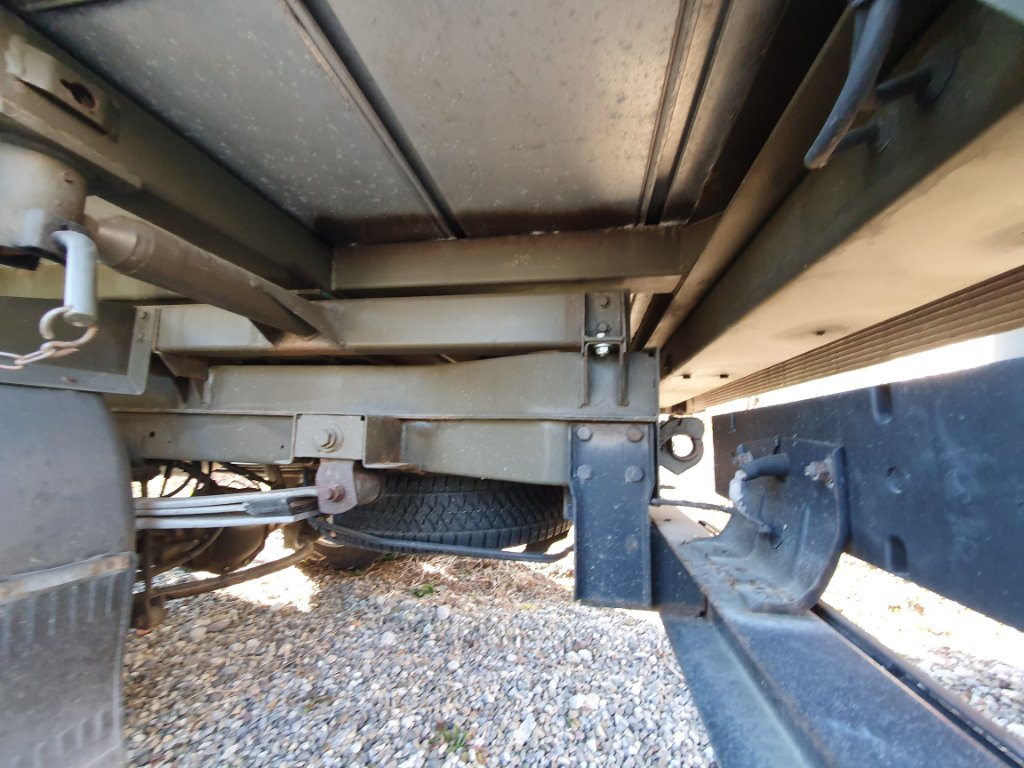

Der Hilfsrahmen wurde gebaut mit der Verbindung zu Kiste welche eingelegte Profile für die Verbindung hat.

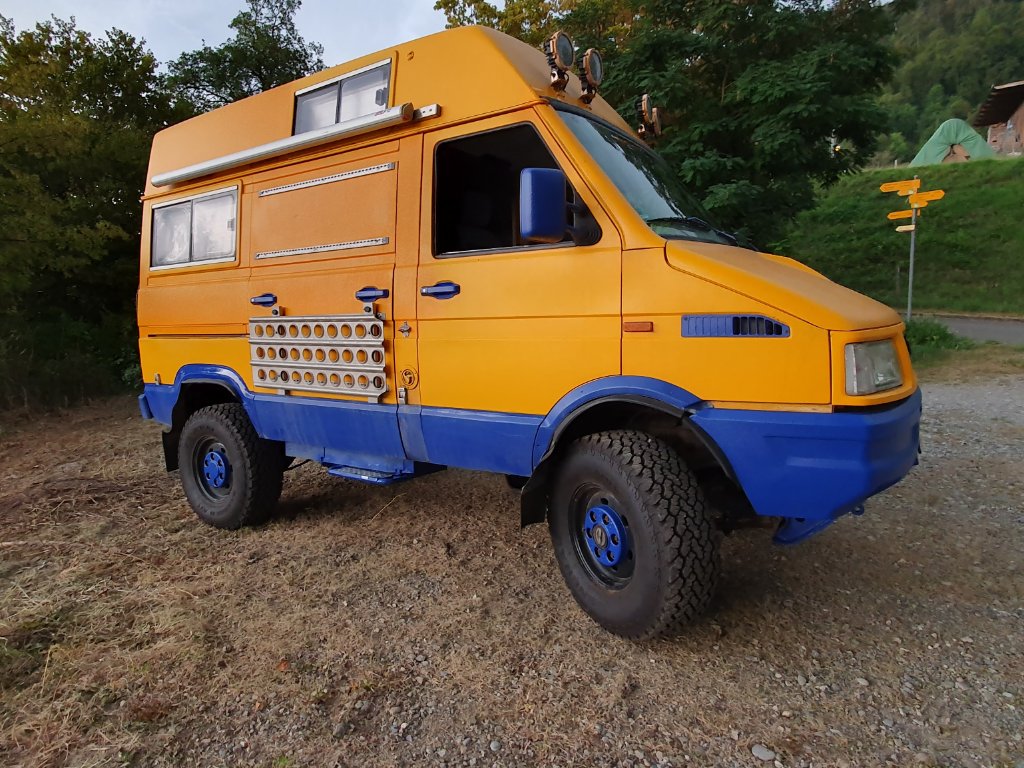

Als Geländefahrzeug würde ich den Sprinter nicht sehen. Wir haben einen Iveco 40.10 4x4 als Camper der richtige Offroadeigenschaften hat.
Für uns ist er zuwenig Kältetauglich.
Aus diesem Grund verkaufen wir den Iveco wieder.
War ursprünglich in Deutschland zugelassen.
Unsere Route ist täglich sehr spontan. Komfort haben wir doch im Camper
@AntoCoda78

Re: Reisemobil - CH-Militärsprinter 413 4x4
Dann würde der Exil-Iveco wieder in das Ursprungsland kommen
Eckdaten vom Iveco:
Iveco 4x4 40.10W 2.5l TurboDaily 1993
Km 345‘000 (AT-Motor ca. 75‘000km)
Gesamtgewicht 3.5t
Sitzplätze 2
4x4 Zuschaltbar

Keine Federn oder ähnliches, sitzt der Hilfsrahmen nur fest am Originalrahmen?belgier hat geschrieben: 04 Mär 2025 15:33
@AntoCoda78
Ciao!
Antonio

Die ursprüngliche Kiste war ein Wechselsystem welches mit Hilfsrahmen 1.1t wiegt und hinten eine Hebebühne hat. Der neue Rahmen wurde an die bestehenden Laschen verbunden.AntoCoda78 hat geschrieben: 05 Mär 2025 09:09Keine Federn oder ähnliches, sitzt der Hilfsrahmen nur fest am Originalrahmen?belgier hat geschrieben: 04 Mär 2025 15:33
@AntoCoda78
Kann das Originalgehäuse Ihrer Meinung nach nicht wiederverwendet werden?
Hier sieht man noch den schweren Rahmen
Gruss Felix
AntoCoda78
- Ganz neu hier
- Beiträge: 8
- Registriert: 04 Mär 2025 10:51
belgier hat geschrieben: 05 Mär 2025 14:36Die ursprüngliche Kiste war ein Wechselsystem welches mit Hilfsrahmen 1.1t wiegt und hinten eine Hebebühne hat.AntoCoda78 hat geschrieben: 05 Mär 2025 09:09Keine Federn oder ähnliches, sitzt der Hilfsrahmen nur fest am Originalrahmen?belgier hat geschrieben: 04 Mär 2025 15:33
@AntoCoda78
Danke, die Fotos sind sehr hilfreich.
Ich dachte darüber nach, das ursprüngliche Kiste wiederzuverwenden und die hintere Struktur und den gesamten Mechanismus der Hebeplattform (hydraulisch, glaube ich) wegzulassen.
Dann könnte man eine neue Platte ankleben, um alles zu verschließen.
Aber...
1) Ich weiß nicht, ob das Kiste (aus Aluminium- oder Glasfaser) Sandwichplatten besteht
2) Wenn man sich die Fotos ansieht, scheint der Mechanismus recht komplex zu sein, man sollte sich das persönlich ansehen. Vielleicht hast du noch mehr Fotos?
Entschuldigung für mein Deutsch und meine Fehler...
Ciao!
Antonio
Gulliver Papillon - Ducato 2.5 TDI
Antonio
- Beiträge: 3078
1.1 to sind zu schwer .... bei einem solchen Gewicht würde ich mir auch ein neues Gehäuse suchen , z.B. einen NATO ContainerAntoCoda78 hat geschrieben: 06 Mär 2025 08:10 Ich dachte darüber nach, das ursprüngliche Kiste wiederzuverwenden ....
