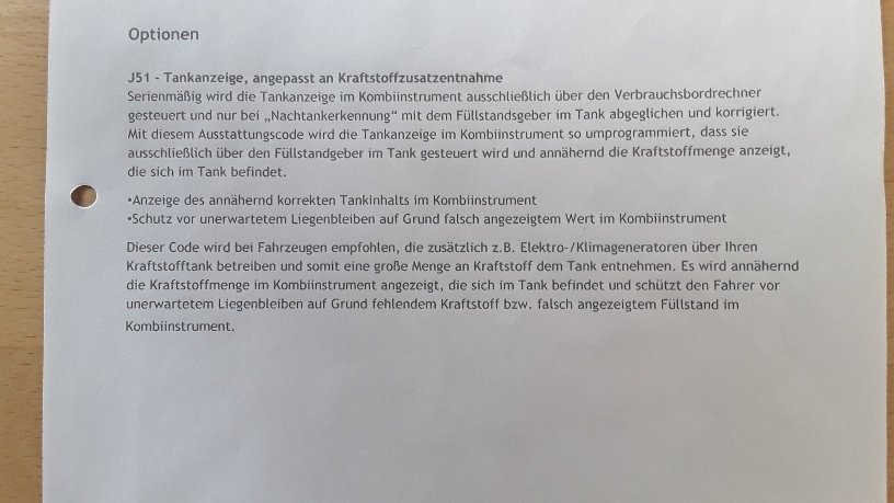

Es soll ja die Option Code J51 / permanente Tanküberwachung geben, da wird der Tankinhalt gemessen und nicht berechnet. "Nachteil" ist, dass die dann wahrscheinlich sehr realistisch schwanken wird. Das macht Sinn, da ich meine Dieselheizung auch aus diesem Tank zieht. Mein Händler hat leider noch nicht reagiert, ob sich das nachrüsten lässt.
Mit internetten Grüßen Thias
Sprinter 4x4 907 Selbstausbau zum Wohnmobil viewtopic.php?t=32328
Beiträge: 3006
Re: peinlich-Motor startet nicht, kein Diesel und Tank nicht leer
Thias hat geschrieben: 21 Mär 2025 10:02 Es soll ja die Option Code J51 / permanente Tanküberwachung geben,
ja, die Option gibt es und diese lässt sich auch nachträglich codieren .....

Vagabundo
Beiträge: 1508
Beitrag von Vagabundo »
Beschreibung:
Gruß Vagabundo

Nicht ab Werk Mercedes, sondern ab Werk Hymer mit Dieselheizung. Ohne J51 funktioniert die Anzeige ja, wenn vollgetankt wurde.... :roll:
Die Hymer Fahrzeuge sind üblicherweise nur mit der Funktion "KL1 TANKGEBER FUER ZUSATZHEIZUNG" ausgestattet. Besser wäre zusätzlich "J51 - Tankanzeige, angepasst an Kraftstoffzusatzentnahme" zu haben. Denn erst hierdurch wird sichergestellt dass bei jedem Zündung ein, die Tankmenge neu gemessen und entsprechend akkurat angezeigt wird.
