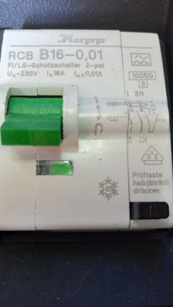

Re: 220V Absicherung, Konform, Platzsparend und Günstig
Wenn Du das Foto von https://www.sprinter-forum.de/viewtopic ... 61#p343561 öffnest und vergrößerst,Marius-HH hat geschrieben: 28 Mär 2025 20:15 ... sondern das der integrierte leitungsschutzschalter (der bei einem FI/LS eben nur in einem „Pfad“ vorhanden ist) nicht auslöst. Außerdem soll eben alles auf 3 Teilungseinheiten Platz finden.
Das Teil von Harleyman hat, soweit ich es erkenne nur einen LS Pfad. Also deckt er auch nicht die Anforderung des TE ab.
. Dann einen FI/LS und alles ist gut.
kannst Du sehen, dass es ein kombinierter FI/LS ist. Auf dem aufgedruckten Schaltbild ist zu erkennen, dass er
sowohl die Phase als auch den Nullleiter im Auslösefall trennt. (Kl. 1 - 2 Phase, Kl. 3 - 4 Nullleiter)
Die Frage des TE bezog sich da darauf, dass ein einfacher FI/LS bereits vorhanden ist, der aber nur die Phase trennt
und somit bei Falschpolung (z.B. über klassischen Schukostecker) eben doch nicht die volle Sicherheit bietet. Somit
bestand ja der Plan mit einem zweiten FI/LS dieser Bauart auch die andere Leitung abzusichern, dies aber zu den
beschriebenen Platzproblemen führen würde. So habe ich es jedenfalls verstanden...
Bevor ich den kombinierten FI/LS gekauft habe, hatte ich auch einige Zeit die üblichen Seiten im Netz durchstöbert
und mir erst mal die ganzen Infos aneignen müssen. Ich bin keine Elektrofachkraft in diesem Sinne und musste also
auch nochmals lernen.
ich für Kritik und Hinweise natürlich offen und dankbar.
Danke in jedem Fall an Julian für den Link mit den Erläuterungen. Das sind hilfreiche Infos dazu. Auch gibt es diese
FI/LS mit unterschiedlichen Stärken bei der Fehlerauslösung. Ich hatte mit dem Wert 0,01Ampère bewusst eine eher
niedrige Auslöseschwelle gewählt. Sicher ist sicher...
Aber nochmals: ich bin der Autoheini, nicht der Elektriker. Also sind Fehler meinerseits nicht ausgeschlossen.
