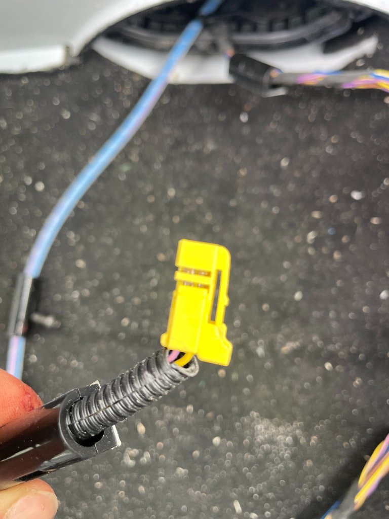

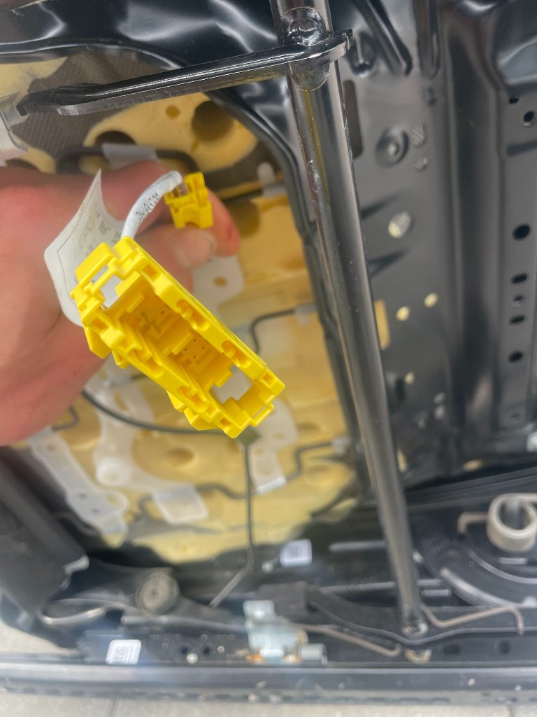

Guten Tag zusammen,
ich baue aktuell einen Sprinter 907 zum camper aus.
Installiert war bisher eine Beifahrersitzbank, die wollte ich nun gegen einen Einzelsitz tauschen und habe mir gebraucth einen gekauft.
Nun wollte ich den Sitz verbauen, allerdings passen die Stecker nicht.
Kann mir jem. sagen, was hier gemäß Bilder Sache ist?
Falscher Sitz?
Adapter Stecker?
Der Stecker ist die Gurtstraffung oder was ist das?

Wenn der breite Stecker vom Sitz ist und der schmale vom Fahrzeug ... dann hat der Sitz mehr Funktionen als vorher die Sitzbank im Fahrzeug.

Geil finde ich, dass er die passende Buchse zum Fahrzeugseitigen Stecker auf dem Bild zwischen den Fingern hat :lol:

hljube hat geschrieben: 30 Mär 2025 17:44 die passende Buchse zum Fahrzeugseitigen Stecker auf dem Bild zwischen den Fingern hat
Stimmt, er braucht nur diesen Adapter ausklinken und dann kann er das Kabel mit dem Stecker vom Fahrzeug verbinden

nein - der kleine Stecker passt leider nicht, wenn ich den größeren weg mache.

Das ist der Stecker vom Gurtstraffer des mittleren Sitzes, den benötigst du bei einem Einzelsitz nicht mehr.
Einfach einen 2,2 Ohm Wiederstand nehmen, die Beinchen so kürzen, dass sie ca. 10mm in den Stecker ragen, Isolierband rum und fertig.

Als Dummy habe ich sowas verwendet.
https://www.ebay.de/itm/266146219755?_s ... R7TrsfvBZQ
Der Widerstand muss in einer nicht Brennbaren Dose verschlossen werden, da er beim Auslösen des Gurtstraffers verbrennt.
Bei mir war die Sitzheizung mit auf dem gelben Stecker vom Einzel-Sitz.
