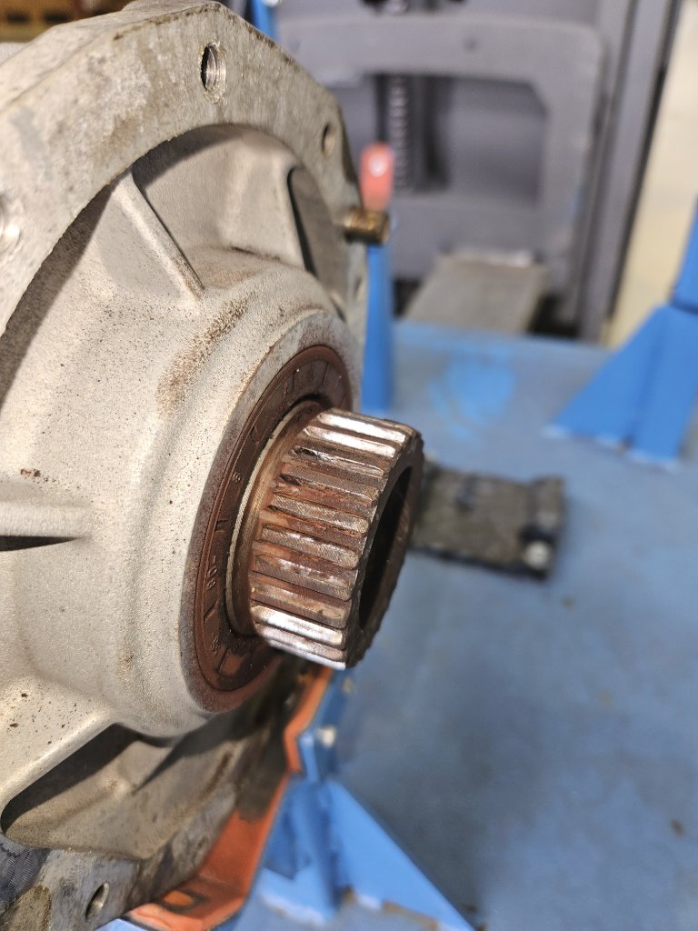

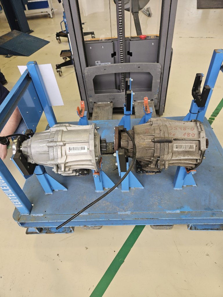

Der Umbau ist vollzogen. Oberaigner ist ein blitzsauberer, beeindruckend professioneller Betrieb!!! Ich hatte Glück, mein ZG1 hat erheblichen Verschleiß an den Ritzelflanken. In Kürze wäre ein Austausch fällig gewesen. Oberaigner kann ich wärmstens empfehlen. Top zufrieden.
