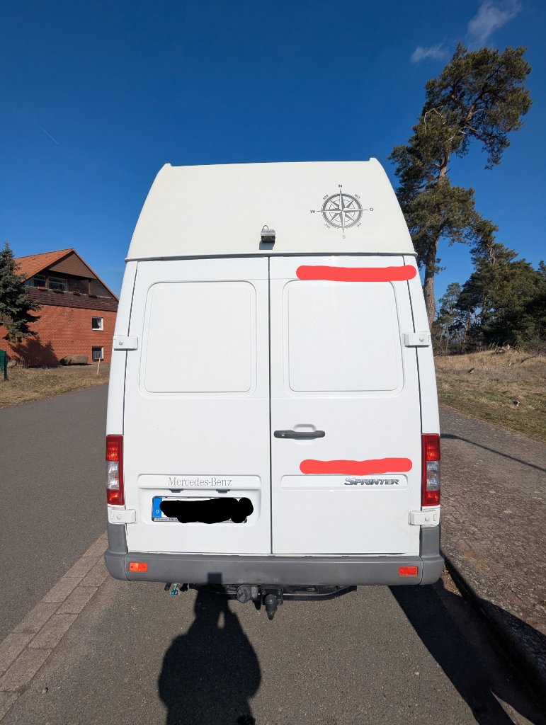

fahre einen W903, von 2006. Dieser ist umgebaut von LaStrada und mit einem Gfk-Hochdach obendrauf. Hat ohne GfkHochdach also die H1.
Wollte mir den PushRack Fahrradträger anbauen. Dieser benötigt zwei Airlineschienen, waagerecht, zur Montage der Aufnahmen. Im Bild ist die Position mit roten Linien markiert. Bin aber unschlüssig wie ich die obere Airline Schiene anbringen soll. Auf der Innenseite der Hecktür ist über dem Fensterausschnitt ein Kasten drauf. Kann ich diesen Kasten ohne Probleme durchbohren, bzw. den Kasten aufsägen? Genau an dieser Stelle müsste nämlich die obere Airline Schiene angebracht werden.
Hier noch ein Bild der Heckansicht:
Im Anhang
Im Anhang

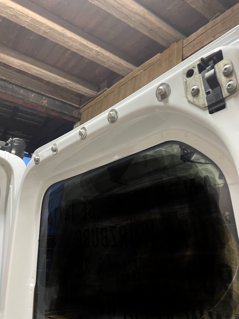

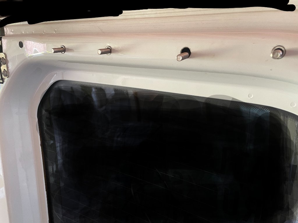

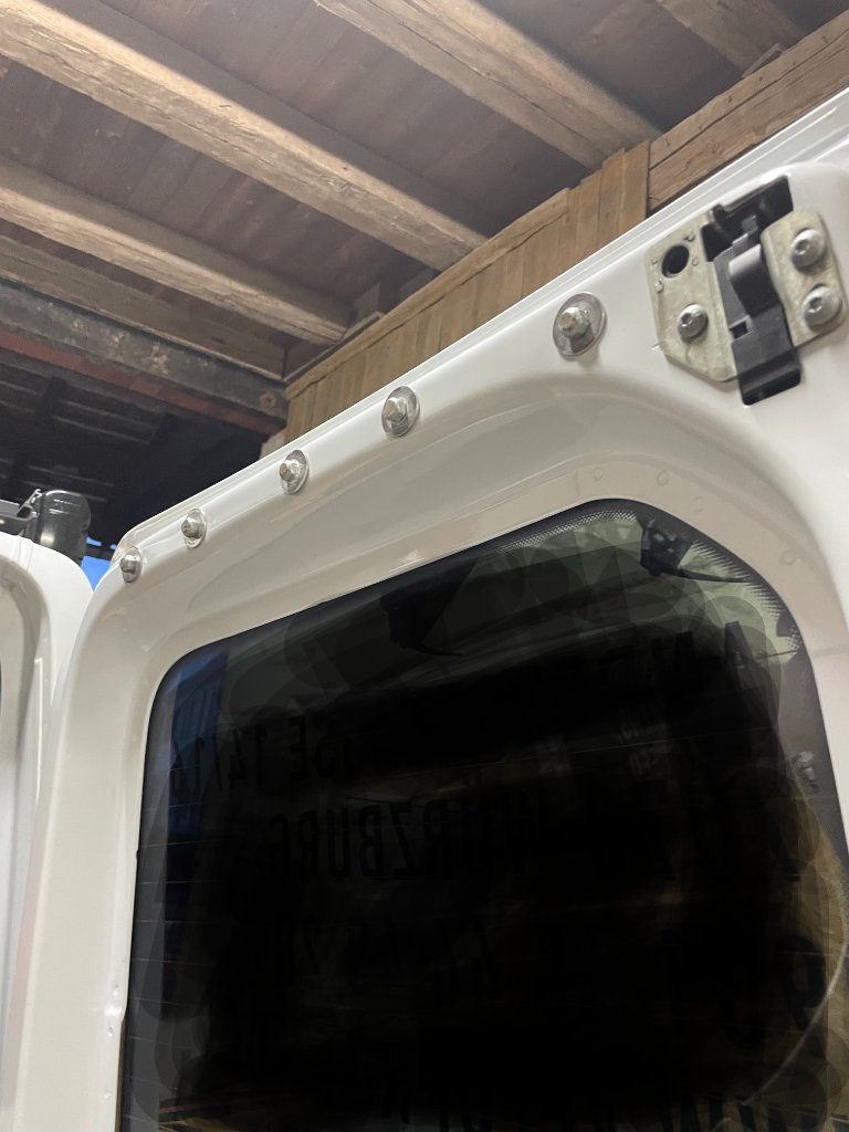

Hallo Klaus, wo hast du die Löcher denn gebohrt? Kannst du mal Bilder reinstellen. Ein Bild von innen und eins von außen?Klaus850 hat geschrieben: 07 Apr 2025 14:49 Ich habe am H1 die PushRack dran und bin total zufrieden.
Angebracht wie beim Anleitungsvideo vom Hersteller, da muss man nicht an den oberen Kasten. Einfach ins Türblech bohren, breite, ca. 10cm, Alubleche innen rein und diese asymetrisch unten, Kante von unten 2cm hoch und da die Löcher rein, anbohren, da die Last nach unten zieht und so mehr Fläche zum abstützen vorhanden ist, unten muss nur eine ca. 5 cm breite Schiene dran. Von aussen mit sikaflex angeklebt, schrauben durch und fertig. Perfekt.
Danke!
