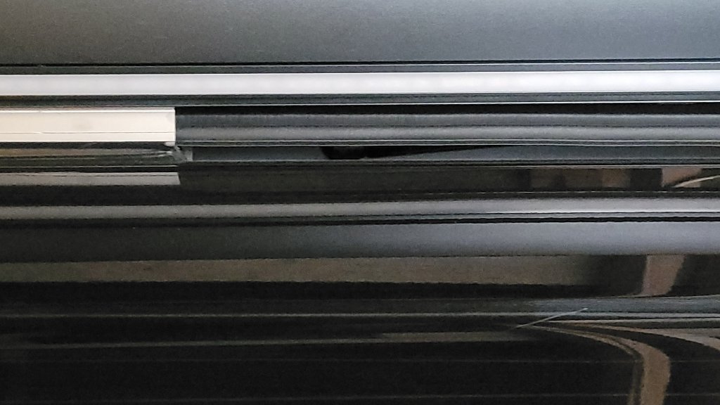

BTW, hab heute meinen GCS abgeholt. Was soll ich sagen - zw. Dichtung des Klappdachs und dem Blechdach waren rechts 8 mm Luft. Links lag die Dichtung auf.
Einstellen hat soviel gebracht, dass die Luftnun von 8 auf 2 mm kleiner geworden ist.
Ich bin gespannt
Hallo Renè
Ich habe auch die Situation, dass die Dichtung des Aufstelldaches nicht auf der Karosserie aufliegt (im geschlossenen Zustand). Da ist auf der Beifahrerseite ein Spalt von ca.8-10mm. Die Markisenhalter sind schon von Hymer getauscht worden. Aber der Spalt ist immer noch vorhanden. Das führt natürlich dazu, dass der dahinter liegenden Stoff potenziell bei jeder Fahrt im Regen naß wird. Der Händler meinte.......die Dichtung sollte gar nicht aufliegen damit ein Luftaustausch stattfinden könnte.....
Hat einer die gleiche Problematik und wie wurde das ggf. beseitigt?
Ich danke schon mal vorab für reichlich Input.
Gruß Axel
Ich bin gespannt
Hallo Renè
Gruß Axel
Sprinter 907 Automatik, 190 PS, Grand Canyon S 4x4,
Wozu braucht es dann überhaupt eine DICHTUNG?Obsidian-Canyon hat geschrieben: 10 Apr 2025 10:00 Der Händler meinte.......die Dichtung sollte gar nicht aufliegen damit ein Luftaustausch stattfinden könnte.....

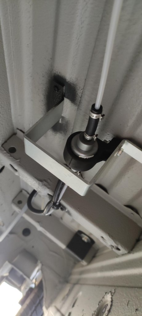

Hallo zusammen
Ich bin Besitzer eines neuen Hymer Grand Canyon S (Serienfahrzeug 2024)
Habt ihr auch so einen Lärm wenn die Standheizung läuft?
Bei meinem Vorgängerauto, dem California T6, war beim Warmlaufen nur ein leichtes Klopfgeräusch zu hören, danach war das Geräusch komplett verschwunden.
Aber jetzt ist es eher ein Klopfgeräusch als ein Schlaggeräusch und es geht weiter, nur die Anzahl der Schläge pro Minute nimmt ab, nicht die Lautstärke. Das ist wirklich nervig und kann mich sogar beim Einschlafen stören.
Ist das normal? oder ist mit der Pumpe etwas nicht in Ordnung?
Wenn das normal ist, was ist die beste Lösung dafür?

Hallo Peter,
Pumpe "schwimmend" an einem dafür gedachten Gummiband anschrauben...war bereits von kurzem Thema hier im Forum mit Bildern.
ciao
Luc

Nen paar Seiten weiter vorne im Thread.
https://www.sprinter-forum.de/viewtopic ... 96#p340196
Auch die Beiträge vorher und nachher sind interessant, ich verlinke meinen wegen expliziten Produktbeispiel
