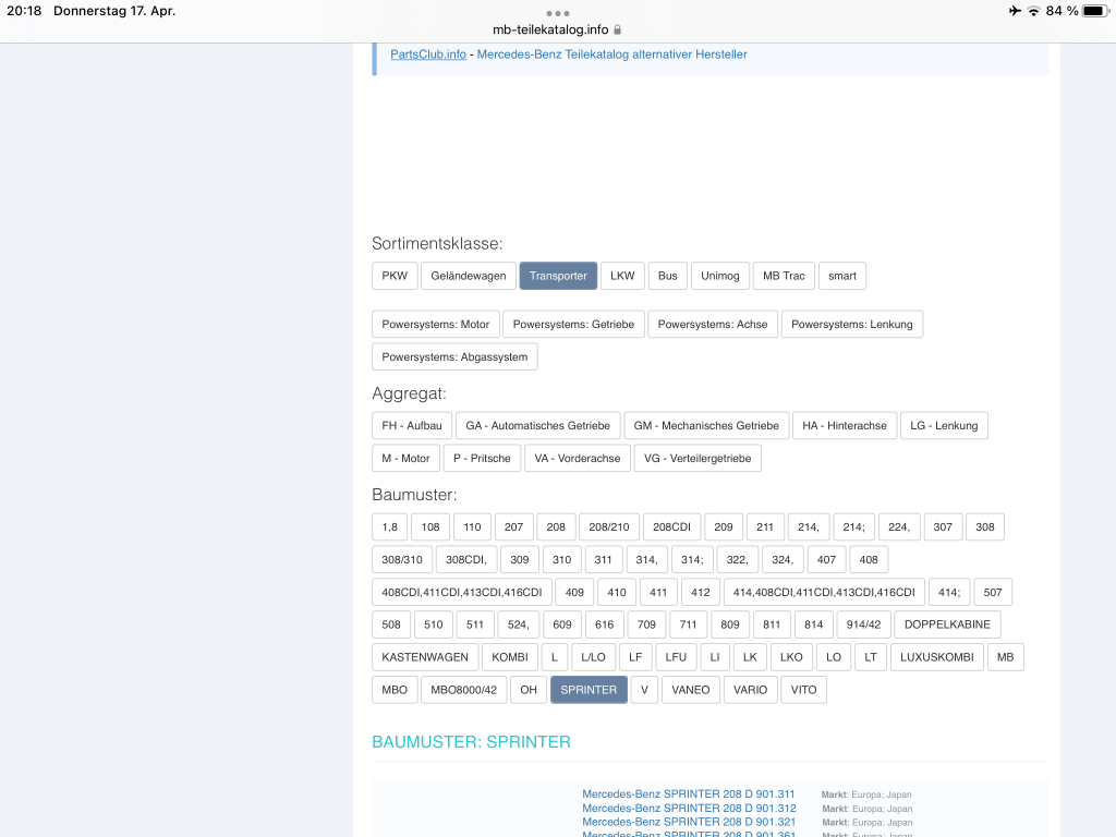

MB Teilekatalog habe ich versucht, aber ich bin zu doof dafür. Ich weiß nicht was ich da auswählen muss wenn ich auf Transporter, Hinterachse gehe, gibt es wieder ca 20 Seiten, die mir nichts sagen. Die Bezeichnungen der Achsen sind für mich nicht verständlich…
Wenn ich als Baumuster 412 auswähle steht da immer Mark: Latein Amerika.
Wenn du mir sagen kannst, was ich auswählen muss um zu einer passenden Achse zu kommen währe ich dir dankbar.

Du musst auf Transporter Sprinter Baumuster gehen

Oh Mann,
Ich bin so blind… hatte 412 gelesen und dann nicht weiter geschaut.
Da gibt es jetzt noch mehrere Varianten.
Kannst du mir noch sagen, wie ich hier weiter kommen?

Deine Fahrgestellnummer WDB und die ersten 6 Zahlen danach ist die Type
Den musst du anklicken

Das war jetzt sehr hilfreich. Endlich habe ich verstanden wie das bei MB funktioniert...
Ich habe einen 904.413
Also habe mich durch alle Tafeln von diesem Modell geklickt (wirklich alle) und durch alle Bremsen Tafeln der anderen 5 412D Varianten.
Ich finde in keiner Tafel Angaben zu den hinteren Bremsen. Als hätte dieses Fahrzeug keine. Bin ich nur wieder zu doof die zu finden, oder sind die wirklich nicht aufgeführt?
Auch bei den anderen Sprinter Modellen (x12 Varianten, die ich mal testweise angeklickt habe) finde ich keine HA Bremse. Das kann doch nicht sein, oder?
