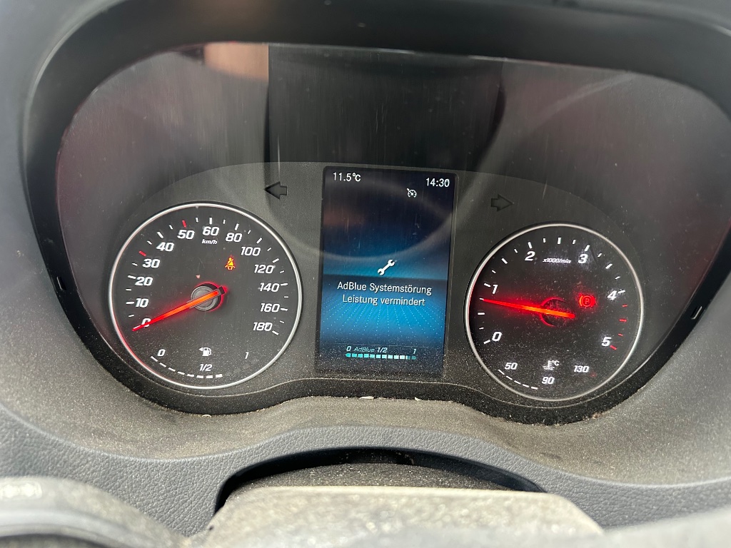

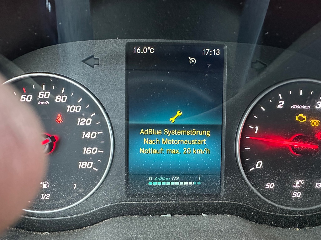

Anbei ein Foto von meinem Sprinter , hat das Problem schon mal jemand gehabt .
Aber mal von vorne erst fing es an das in der Anzeige stand Ad Blue Problem Werkstatt, bei Mb unterwegs vorbeigefahren dort sagte man mir kein Problem können sie noch bis nach Hause fahren und dort reparieren lassen kann nichts passieren , ok ist auch ganz normal gefahren und gelaufen , bis nachhause dort ausgeschaltet und wollte ihn am nächsten früh in die Werkstatt fahren dann kam das hier abgebildete , Mb angerufen ob ich mit dem Auto bis zu ihnen fahren könnte Bild per Email hingeschickt ja können sie machen fährt halt nicht mehr wie 20km/h da es nur 7kilometer sind gesagt getan , Motor läuft ganz normal kein klackern oder so , dreht im stand auch sauber hoch nur fährt maximal 20 , heute Anruf von Mb der Wagen hat Motorschaden , wobei mir das spanisch vorkommt

Wie schon geschrieben der Motor läuft auch ganz sauber und ruhig dreht im stand bis auf ca 3500 ich wollte es auch nicht übertreiben dabei , und vor dem wo er in den notlauf gegangen ist
das war das was er als erstes angezeigt hatte darauf hin war ich auf dem Weg nach Hause an einer Mb Werkstatt vorbeigefahren um es überprüfen zu lassen und da war inzwischen als Fehler angezeigt davon habe ich leider kein Foto nach Start in Kilometer nur noch notlauf möglich, bei mb sagte man mir dort kann nichts weiter passieren das ist ein aufblue Problem machen sie ihn während der Heimfahrt nicht aus , das liegt daran das nicht genug adblue ins System kommt und deswegen diese Sicherung weil es ansonsten Betrug wäre wenn adblue nicht mehr benutzt wird wegen Steuer
