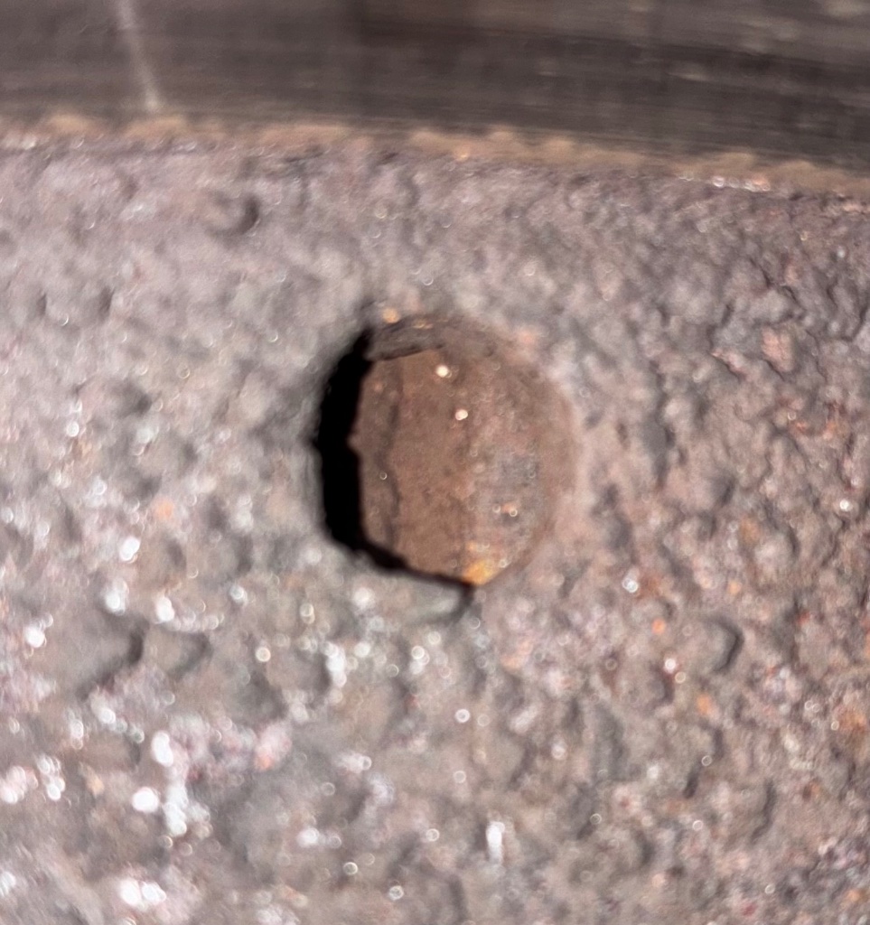

Wo stellt man die Handbremse zurück? Von hinten durch das Loch hinter dem Bremssattel? Oder irgendwie von vorne?
Wenn von hinten, in welche Richtung kann man da was drehen?
2.frage
In der Bremsscheibe ist ein Loch, durch das ich vermutlich den Belag sehen kann. Stimmt das und wenn ja, kann man daraus Rückschlüsse ziehen, ob der Belag genug anliegt?

Habe jetzt die Trommeln abbekommen.
Jetzt weiß ich auch wo das verstellrad sitzt. Jetzt gibt’s neue Bremsbacken. Und dann nächste Woche wieder montieren und alles gangbar machen.
So sieht es aus ( Beifahrerseite )
Und die Backen… noch ca 2-3 mm vorhanden

Würdet ihr diese Bremsscheibe ersetzen, oder bremst sie sich wieder Frei. Die Backen hänge ich auch noch einmal an…

Neu machen bzw je nach Zustand der Reibflächen Scheibenbremse innen ausdrehen. Backen ersetzen. Mal in einer kleinen Schlosserei fragen. Machen die meist für kl Geld oder Kaffeekasse.
1/ 10 innen raus, damit zu 99 % der ganzen Rost raus und der Reibwert wieder topp. Beim Versuch das freizubremsen kann es passieren das der Belag der neuen Backen verglast.

Ich würde alles mit grobem Sandpapier anschleifen und wieder verbauen.
Später mal alles zusammen tauschen.
