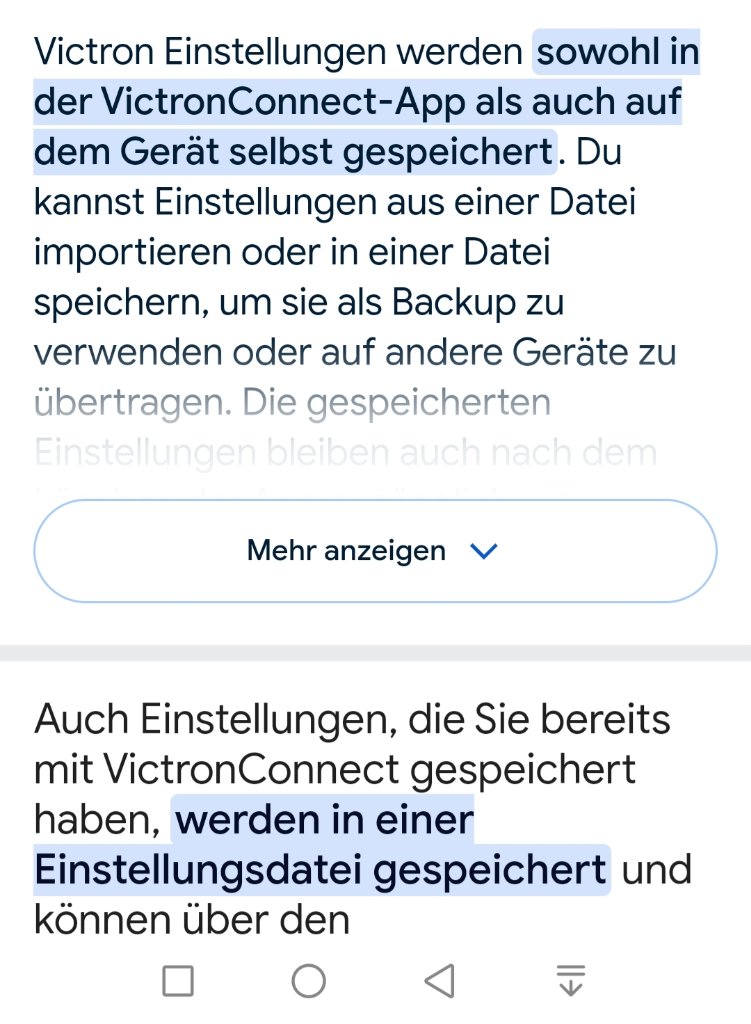

Der Solarregler selbst speichert die letzten Einstellungen. Kannste glauben
Re: Solarregler Frage
Glaub ich nicht sondern ich weiß es anders nach einem kürzlichen Batterie Totalausfall. (Ist ja wie Batterie abklemmen). Die Einstellungen waren futsch.Sprinter_213_CDI hat geschrieben: 08 Mai 2025 13:00 Der Solarregler selbst speichert die letzten Einstellungen. Kannste glauben

Alle modernen mikrocontrollerbasierten Steuerungen elektrischer Geräte wie z.B. Solarladeregler, Heizungen, Labebooster, und was sonst noch so in Wohnmobilen verbaut ist, speichern ihre Einstellungen (außer uhrzeitkorrelierte Programme), und erhalten sie auch ohne Stromversorgung. Selbstverständlich werden die Einstellungen der Heizung aber nicht im Solarladeregler gespeichert.marjaco hat geschrieben: 06 Mai 2025 16:07
Vom Abklemmen der Batterie würde ich auch Abstand nehmen, Siehe oben. Außerdem wären dann alle Einstellungen futsch.
Was Holger sagen wollte ist, dass es Solarladereglern nicht bekommt, wenn nur eine Solarzelle am Eingang, aber keine Batterie am Ausgang angeschlossen ist, was der Fall wäre, wenn man die Batterie über Trennschalter abschaltet. Zum resetten muss ein Solarladeregler also beidseitig stromlos geschaltet werden, und zwar ZUERST auf der Eingangsseite.
