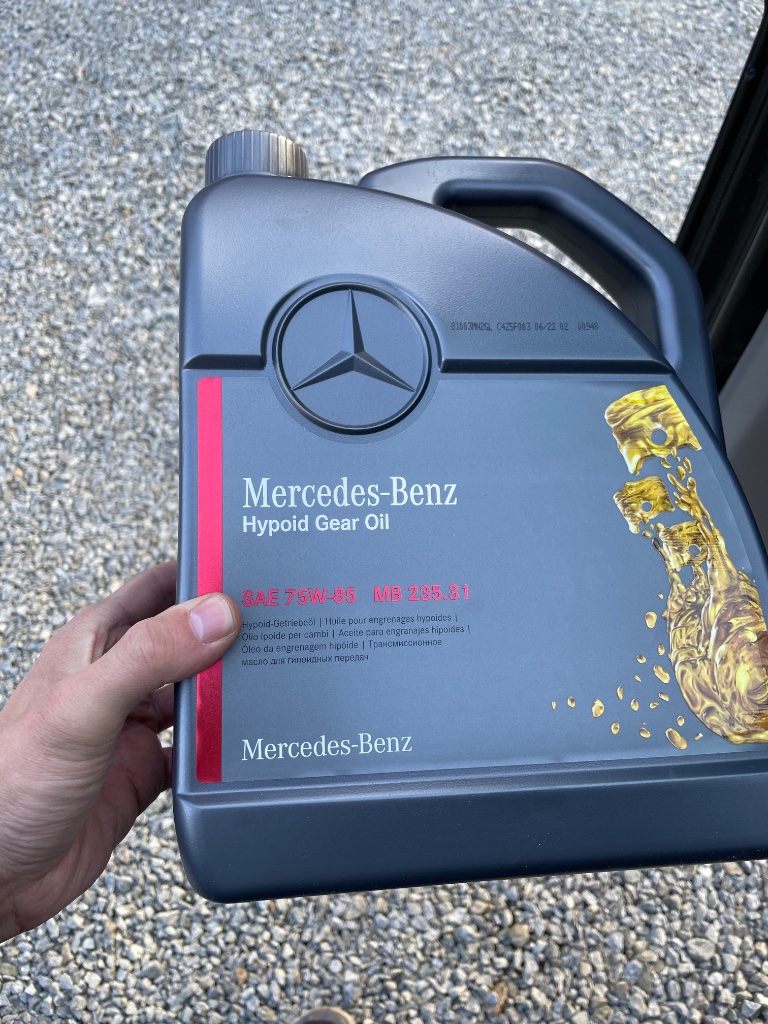

Holgi hat geschrieben: 24 Mai 2023 16:26 Ich habe einen ehemaligen 2014er 906633er RTW mit OM 651 und Hinterachse 741421. Somit würde ich Achsöl mit Freigabe MB 235.31 benötigen.
Mir ist es nicht gelungen ein passendes Öl zu finden, außerhalb vom Freundlichen.
Gibt es keinen Ersatz der auch wirklich freigegeben ist?
da wirst du leider noch lange suchen. Fahr zum :D. Hab's auch neulich dort geholt. War die Nummer A001989930399 (ohne Gewähr).
Kostenpunkt 15,15 Euro netto pro Liter.
Viele Grüße!
Hallo Holgi,
"MB 235.31" bei der übermächtigen Suchmaschiene eingeben und du bekommst jede Menge Treffer.
Aber viel günstiger als der Preis von @slaven bei MB bekommst du es auch nicht im Netz.
Du brauchst für deine Achse (741.421) ca. 2,2 Liter.

Danke Slaven,
ich habe zwar Xentry, aber keinen WIS Zugang.
Mit dem Bild von dir habe ich das Öl gefunden.
Teilenummer: A 990 989 6700
Dein Preis stimmt, bei mir gehen da noch 25% weg, deshalb habe ich online beim :D bestellt.
