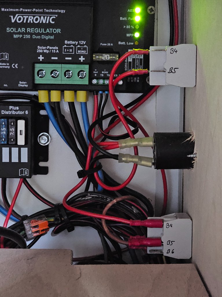

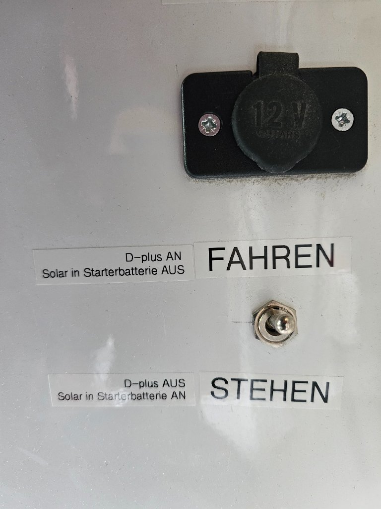

Beitrag von Andree »
Ich habe einen Kippschalter genommen. Dieser hat zwei Schaltstellungen und als Kontakte zwei Wechsler. Anzuschließen mit 6,3mm Quetschverbindern.
Bestellt bei Conrad. Leider sind dort die Beschreibungen der Schalterfunktionen kompliziert...
Warum Wechsler?
Letztendlich geht es um folgende zwei Leitungen.
- Die Ausgangsleitung vom D+ Generator -> zum Ladebooster (Ladung Zusatzbatterie über Lichtmaschine)
- Die Leitung vom Solarregler zur Pufferung der Starterbatterie
In der Schalterstellung FAHREN: Ist die D+ Leitung geschlossen. Das Puffersignal zur Starterbatterie unterbrochen. Diese Schalterstellung benutze ich zu 99%.
In der Schalterstellung STEHEN (zum Beispiel am Meer) ist das D+ Signal unterbrochen. Das Signal zur Pufferung der Starterbatterie ist geschlossen.
Mit dieser Lösung bin ich sehr zufrieden.

So sieht das aus...
416 Bluetec ZG4 2015
Der untere Schalter (B4, B5, B6) ist der hier genannte...
