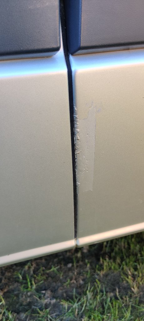

Habe mir heute einen 318 angeschaut aus 2008.
Hatte an Radlauf Rost. Ein paar Blasen. Wurde auch schon mal gemacht und kommt wieder durch.
Wie ist das beim Sprinter. Kommt das da von innen?
Oder kann man das einfach von außen behandeln. Kenne mich da bisher nicht so aus.
Außerdem hat er an beiden Seiten stellen wie die auf dem Foto.
Also drumherum alles gut - und dann kommen da an der Dichtmasse Blasen hoch. Woher kommt das bei dem?
Und kann man das nicht mit relativ einfach Mitteln stoppen?
Schweller sagen gut aus. Und auch die Naht hinten im Radkasten etc schauen soweit stabil aus.
Freue mich über Tipps und Erfahrungen , 😌
Und ja, ich habe schon gelesen und Videos geschaut.
Das finde ich nirgends. ✌🏼
Achso, der Wagen ist sonst im guten, gepflegten Zustand.

Für 2008 ist das normal.
Das kommt von innen. Da muss die Dichtmasse weg und Tief behandelt werden.
Thema Radläufe.
Die fangen von außen an und rosten dann innen am Radkasten. Auch da muss die Dichtmasse weg. Dann sieht man den Schaden.

Diese Blasen auf dem Foto sandstrahlen. Unmittelbar danach mit Grundierung "versiegeln". Je nach Material beginnend mit Primer oder nur Füller, evtl Zwischenschliff oder nass in nass Verfahren Decklack.
Datenblätter beachten.

Verratnix hat geschrieben: 13 Jun 2025 06:38 Diese Blasen auf dem Foto sandstrahlen. Unmittelbar danach mit Grundierung "versiegeln". Je nach Material beginnend mit Primer oder nur Füller, evtl Zwischenschliff oder nass in nass Verfahren Decklack.
Vorher die Dichtung herausschneiden/restlos entfernen und in der Fuge den Rost ebenso bekämpfen. Ausgehend von den weit dahinter liegenden Schweißpunkten (Spannungsgefälle) rostet es von hinten unter der Dichtmasse bis vorn. Was du vorn siehst, wird i.d.R. hinten vom dreifachen übertroffen.
Unbedingt nach dem neuen Lackaufbau und der erneuten Nahtabdichtung HOHLRAUMKONSERVIERUNG einbringen (groß geschrieben, weil du davon gar nicht genug machen kannst), auch von hinten im Fahrzeuginneren in die Falze. Wo Wachs ist, kommt kein Sauerstoff mehr heran und Rost bekommt ein Problem.

Was macht man, wenn der Wagen innen komplett mit großen Holzplatten verbaut ist.
Also man von hinten aufgrund von komplexem Camperinterieur nicht dran kommt.
Da sehe ich eher das Thema.
Und wenn das von innen kommt, wie kommt denn da innen Wasser dran?
Ich stelle die Frage mal an jeden und danke auch hiermit jedem der geantwortet hat soweit :)

das Problem ist ja nicht der Rost den man sieht.
Den bekommt man mit Sandstrahlen gut weg.
Hinter der Nahtabdichtung kommst du halt sehr schlecht rein. Auch mit einem Skalpell geht es nicht tief genug.
Hier verwende ich seit ewigen Zeiten Owatrol. Das zieht richtig in den Falz und verhindert die Sauerstoffzufuhr.
Habe ich bei mir z.B. auch an den lackierten Falzen über der Fahrer/ Beifahrertüre von außen (nur wenige Tropfen genügen) gemacht. Seit dem ist da Ruhe.
Owatrol braucht lange zum trocknen, ist aber irgendwann auch überlackierbar.
Das ist eh der Hinweis: Eigentlich braucht jeder Rostumwandler oder Roststopper immer auch einen Lackaufbau.
Die Feuchtigkeit im Innenraum ist vermutlich Kondenswasser.
Das lässt sich nicht vermeiden. Wichtig wäre nur dass es auch abtrocknen kann.
Bei Mike Sanders bin ich voll dabei. Aber auch hier muss was anständiges drunter sein. Sanders auf Rost ist nicht besonders haltbar.
Aber es empfiehlt sich auf jeden Fall z.B. die Radläufe nach dem Säubern mit Sanders aufzufüllen.
Also wirklich ganz hemdsärmelig in den Eimer greifen und die Kante im Radlauf rundum komplett füllen.
Mache ich bei jedem Auto was zu mir kommt und hat sich bewährt. Dann rostet noch nicht mal mehr ein SLK (zumindest an dieser Stelle).
Mein Tipp:
Nimm Dir für den Tag nichts vor und mach es in Ruhe.
Wenn eine Schicht nicht reicht, kommt am nächsten Tag die nächste Schicht.
Die Misserfolge kommen eigentlich nur, wenn man nicht abwarten kann. Frag nicht........
Ach so, natürlich muss es auch Sauerei machen. Sonst taugt es nichts :D
Ausbauen und vernünftig von innen machen. Sonst hast nicht mehr lange Freude dran. Mein alter 2008 ist auch von innen außen verfault.
