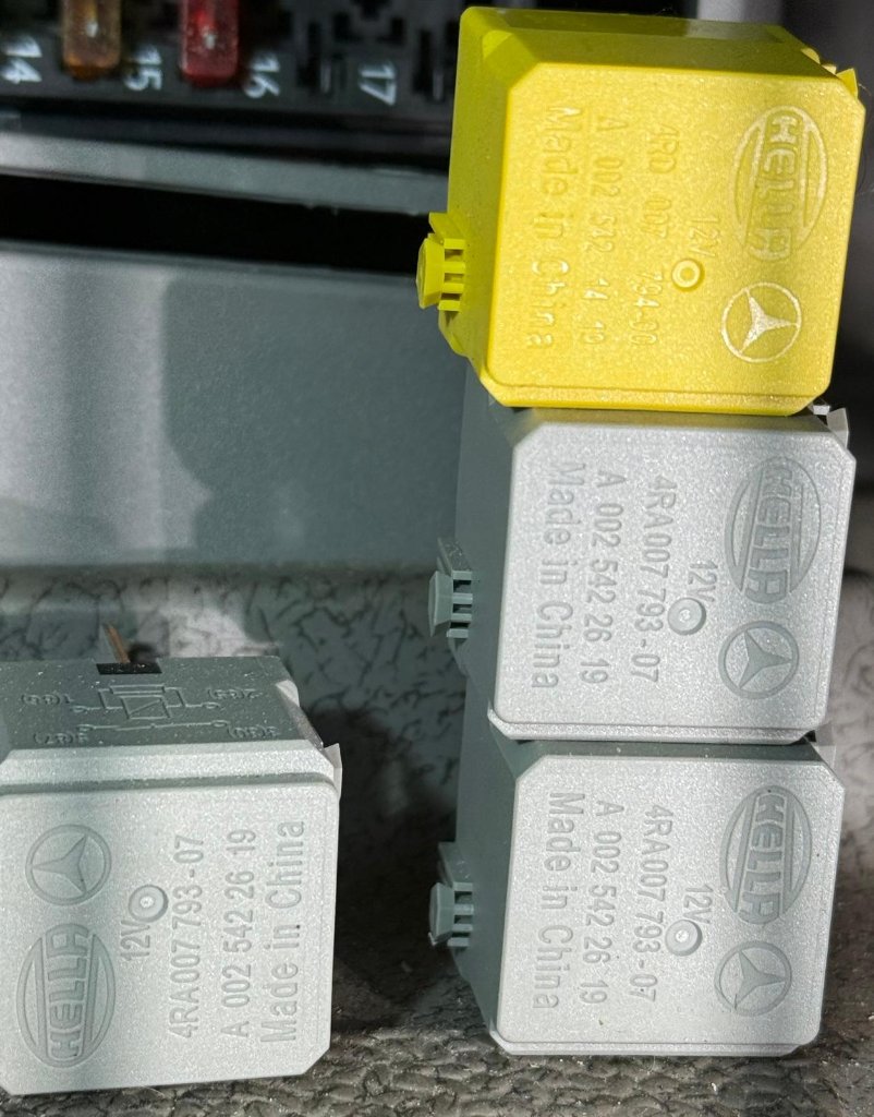

2. Bisher schon zuvor einmal angeschaut: die 4 Relais oberhalb des Sicherungskasten: Ein Youtube Bericht hat diese Relais zum Tausch Präferiert da es hier Korrosion geben könnte In dem y - Video sieht man, dass ein der Relais Verfärbungen schon außerhalb hat.. mmh meine sehen sehr ordentlich aus.. habe erstmal alle wieder eingesteckt (keine Wirkung/ Verbesserung)

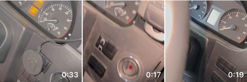

Ich habe 2 kurze Videos <20s gemacht, als mein Sprinter beim ersten Mal nicht, aber beim zweiten Mal startete, kann diese aber nirgends hochladen.
Ich könnte nicht eruieren, daß/ob das Zündschloß anders klingt, als an einem meiner beiden anderen Sprinter; bestenfalls einreden, daß der Motor marginal kräftiger zieht. Relais klackern dahinter keine (mehrfach).
Es ist egal, ob der Sprinter zwischendurch nur stand/parkte, oder dessen Lenkrad bewegt wurde.

Mir fehlt nach wie vor jegliche Möglichkeit, hier meine Videos für das Forum hochzuladen.

In YT-Video, werden die Relais über dem Sicherungskasten als mögliche Fehlerquelle bei Startproblemen benannt.
Hat jemand damit etwas erreicht- sollte ich diese 4 Relais alle tauschen?

Diese Videos mit den Relais habe ich auch schon gesehen.
An Deiner Stelle hätte ich die direkt getauscht.
Aber nicht ohne sie vorher zu probieren und die Widerstände der Kontakte (ich meine die Schließ- und Öffnungskontakte) zu messen.
Ich fahre auch einen Satz geprüfte Relais spazieren.
Holgi

Holgi hat geschrieben: 16 Jun 2025 14:12 ... Relais ... Widerstände der Kontakte ...
Welche Relais; wo? Ich habe ja mehrere Sprinter zum Austauschen hier, um zu probieren.

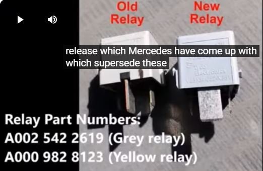

Ich hatte YT video gesehen - wo als vermeindliche 1. Fehlerquelle die 6 Relais über dem Sicherungskasten benannt worden- 4 davon solle man "ungesehen" tauschen (da auch nicht so teuer .. ) im Video wurde von Korrosion gesprochen. Ich habe die 4 gezogen. Und konnte keinen offensichtlichen Fehler erkennen"
Wie , kann ich die Relais Durch Messung prüfen?
UND - ich bin gerade übet YT Video gestolpert , die den Anlasser benennen.. es klickt beim Ende des Startvorgangs nur noch.. surrt im Motorraum.. passiert nichts mehr * (trifft bei mir jetzt ja auch zu)
könnte ich mir nun auch vorstellen.. wechsel auf der Strasse scheint fast unmöglich..
Daher letzte Chance vielleicht diese Relais..

SprinterNGT hat geschrieben: 16 Jun 2025 14:56 ... vielleicht diese Relais..
https://youtube.com/shorts/pNZ_GumkPPc?feature=shared
Ich habe mir dieses Video angesehen, jedoch lediglich den Ort der betreffenden Relais damit gefunden ./. keine Erkenntnis.
In meinem 324 Bj. 2016 sind graue Relais von HELLA 4RA007 793-07 für Mercedes A 002 542 26 19 und gelbe 4RD 007 794-00, resp. A 002 542 14 19 jeweils Made in China montiert.
Ich habe das identische gelbe und 3 graue Relais aus meinem 2008er ./. 2016er getauscht; beide starteten problemlos; der 2008er seit Wochen ohne Ladung ./. der 2016er wiederum gerade frisch mit 12,2V nach dem Starten, aber wieder ausgemacht.
Beim 2. Startversuch 1-2 Stunden später startete der 2016er wiederum nicht beim 1. Mal, sondern erst beim 2. Ergo lag´s nicht an den Relais :!:
